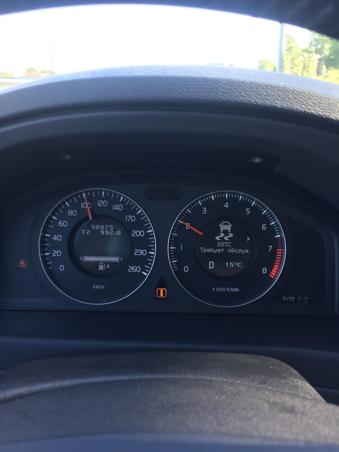

Ехал на небольшой скорости, появилось сообщение DSTC требует обслуживания! Что это значит? Недавно поменял масло в коробке и муфты халдекс!
Спасибо! Поездить можно или срочно в сервис?
По сути можно, если в принудительно отключить дстц то значек АБС так же горит, ну а если халдекс то просто гребет перед, попробуйте пошлифовать на песке, если жопа не шлифует значит халдекс, если шлифует то датчики АБС
Если горят ошибки то халдекс по любому должен бы отключаться принудительно, он работает совместно с АБС.
Насос муфты халдекс устал. Итог: замена насоса в Volvopremium, под ключ 30 тыс рублей
Там на фото пробег 98,но в наших реалиях можно ли верить щитку приборов?

У Вас либо грязный датчик abs или большой зазор между датчиком abs и ступичным подшипником
