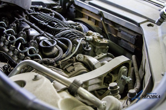

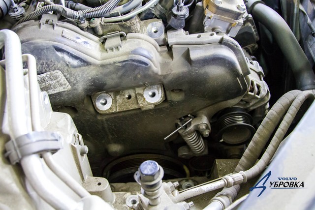

Мы рекомендуем выполнять данные работы на моделях с 2015 года не реже 120 000 км пробега или каждые 5 лет эксплуатации автомобиля. Запасные части и расходные материалы мы используем те, которые рекомендованы производителем. Важным моментом является порядок проведения работ и последовательность действий. В некоторых случаях требовала замены правая опора ДВС, поскольку сайлент блок имел надрыв, поэтому рекомендуем Вам перед проведением подобных работ проверить состояние опоры и при необходимости заказать новую деталь для снижения времени проведения ремонта

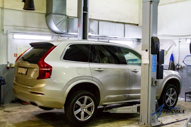

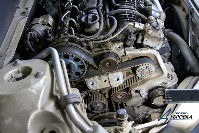

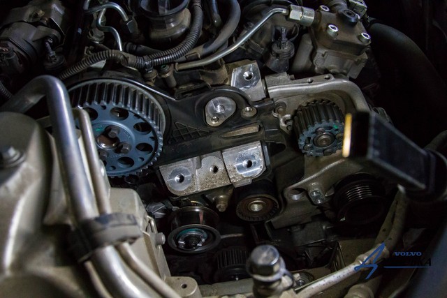

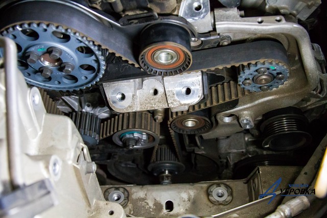

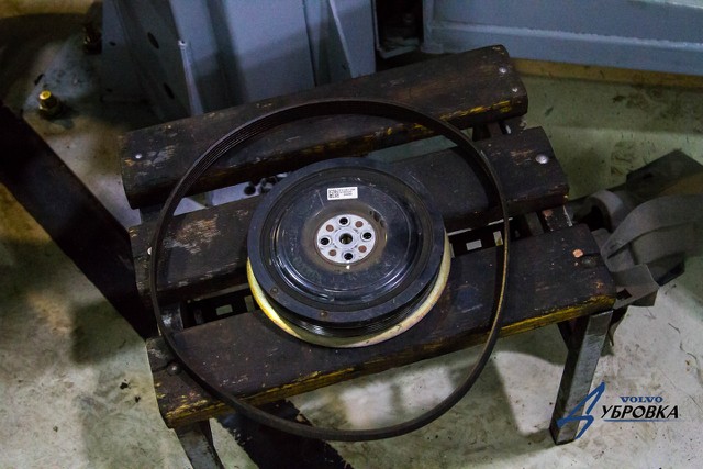

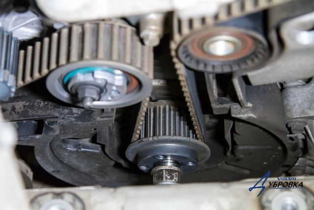

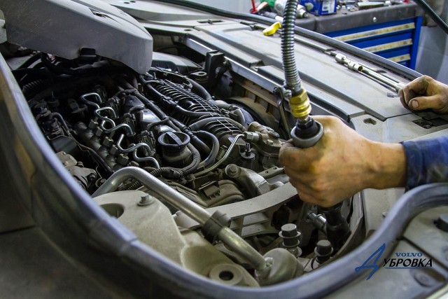

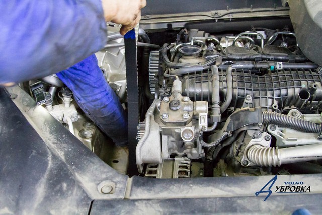

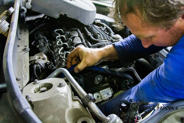

Сам процесс замены будет представлен на фотографиях. Главное при данных работах – строгое соблюдения регламента, предписанное заводом изготовителем. По времени данные работы занимают около 3 часов. Понадобится подкатной домкрат – поскольку нам необходимо демонтировать опору двигателя. Так же нам будет необходимо снять шкив коленчатого вала. Шкив коленчатого вала двигателя относится к детали вращения.

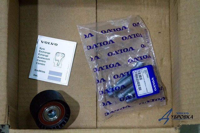

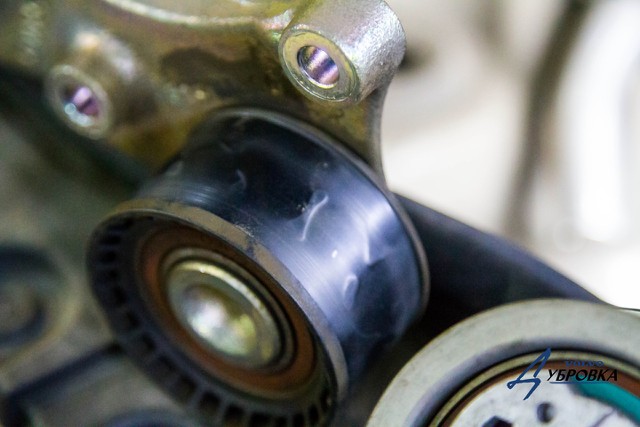

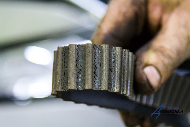

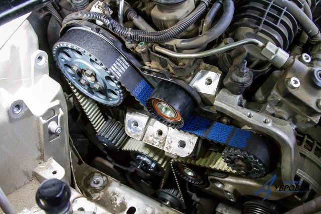

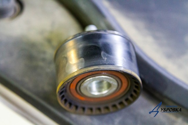

После демонтажа он тщательно осматривается. Важно соблюдать момент затяжки резьбовых соединений. В комплект ГРМ входят следующие детали – ремень приводной, ролики приводного ремня. В нашем случае потребовалось заменить приводной ремень генератора вместе с натяжителем, поскольку ,ремень имел следы износа.
При замене комплекта следует убедиться в герметичности сальников распределительных валов и коленчатого вала – при необходимости провести замену. Масло, попадая на сопрягаемые детали, может привести к «проскальзованию» ремня, нарушению фаз и другим неблагоприятным последствиям. Надеемся, информация, изложенная сегодня будет Вам полезна.
