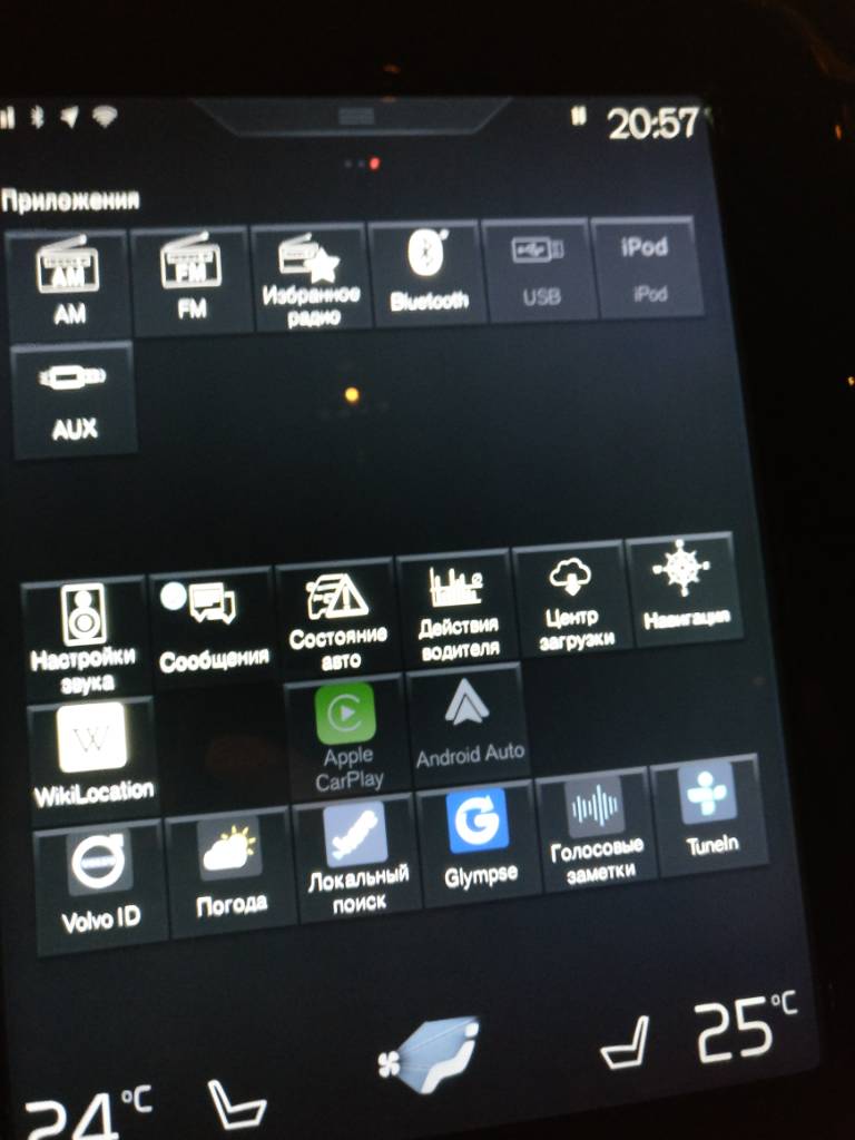

Друзья!
Теперь Android Auto доступен на 16MY с одним USB портом.
Железо менять не нужно!
Если не куплен Apple CarPlay, то вроде придется докупить. Я докупил.

Друзья!
Теперь Android Auto доступен на 16MY с одним USB портом]

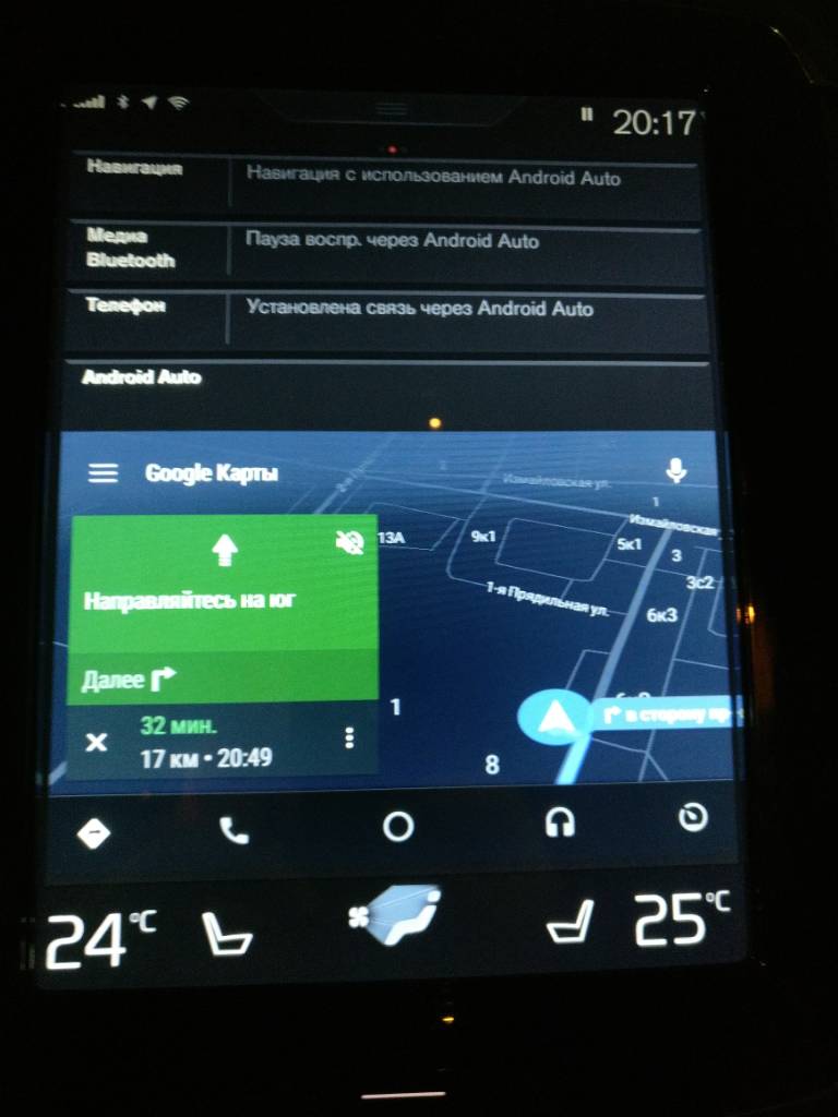

Прошу прощения за длительное молчание.
Про запрет Volvo я не знаю.
При посещении дилера в феврале 2017, спросил про Android Auto на 2016 модельный год. Был ответ, что ставить можно. И по факту все заработало.
Вот перечень работ и ПО:
Как я понимаю, Device Mirroring Activation это и есть Android Auto. Но без CarPlay он не устанавливается.
Автомобиль выпущен в мае 2015 (MY2016). CarPlay на заводе не устанавливался.
USB порт один. По железу ничего не менялось.
Делал в Обухов Измайлово. Цена около 40 т.р. Но если машина куплена не у них, то выше в 2 раза!
За прошедшие полгода проблем не было. Все работает стабильно.
Если есть спор с дилером - могу дать свой вин в личку. Пусть смотрят в VIDA.

Dear profleo1,
As per your advice I got the application loaded on my Volvo XC90 MY 2016 with one USB port and Apple Carplay , Android Auto has started working.
Thanks for your efforts
