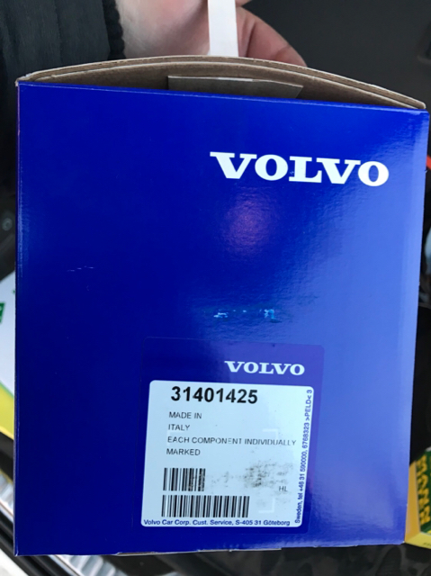

    Всем привет! Давайте знакомиться. Я и моя Ксюха.
    Купил набор ролик+ ремень оригинал, открыл а там ролик от Дайко, ремень оригинал. Чего то меня маленько это напрягло, хотя комплект фирменный.
    Может я зря паникую?

  20. #15
    Меню пользователя
    Цитата Сообщение от shum Посмотреть сообщение
    ремни и ролики к ним ставьте только вольво.
    я и ставлю оригинал. от предыдущего хозяина достались все наряд заказы на все то что ему делал од в питере, там я посмотрел этот набор от вольво с каталожным номером:
    ремень приводной комплект(ремень+ролик) хс70
    номер:31401425
    бренд:volvo запчасти
    его и заказал, пришёл в коробке вольво, все дела но там ролик от дайко хотя должен быть без названия с клеймом вольво. что это значит, я сам запереживал вот и спрашиваю тут нормально это или нет?
  21. #16

  22. #17
    Меню пользователя
    Что интересно, на фотке выше видно что на ролике гравировка вроде волвоского номера каталожного, может это так и надо?
    За идею позвонить спасибо, наверное так и сделаю.

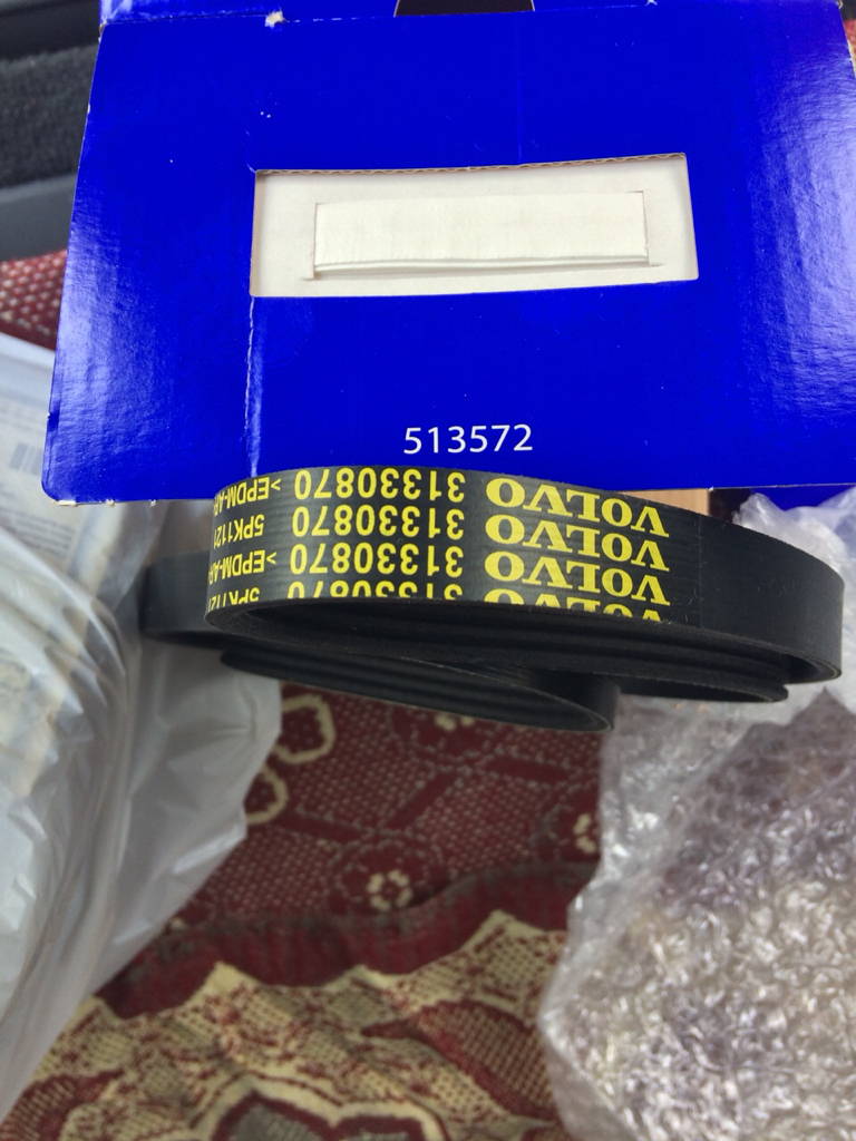

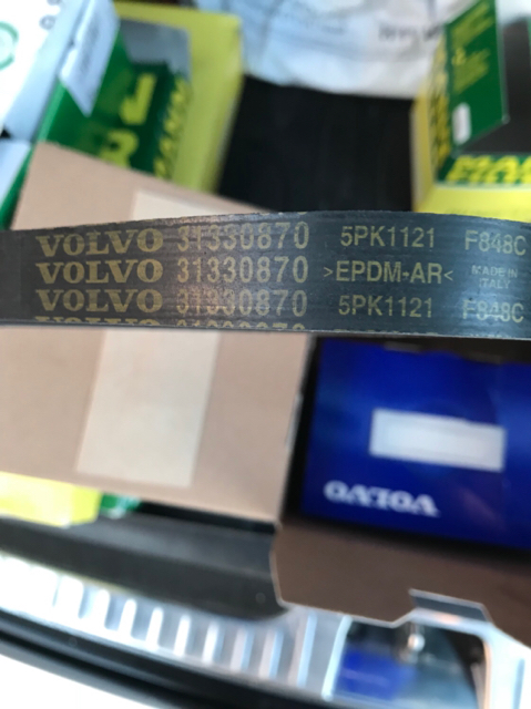

    Меню пользователя
    В оригинальной коробке ремкомплект Volvo лежит ролик Dayco и ремень с надписью Volvo, по второй маркировке похоже, что это Contitech. Но от купленного ранее Contitech 5PK1125, который бьется по артикулу, как заменитель, действительно отличается. Аналог шероховатый, а оригинал абсолютно гладкий. И длинна разная.

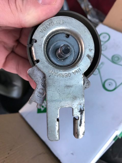

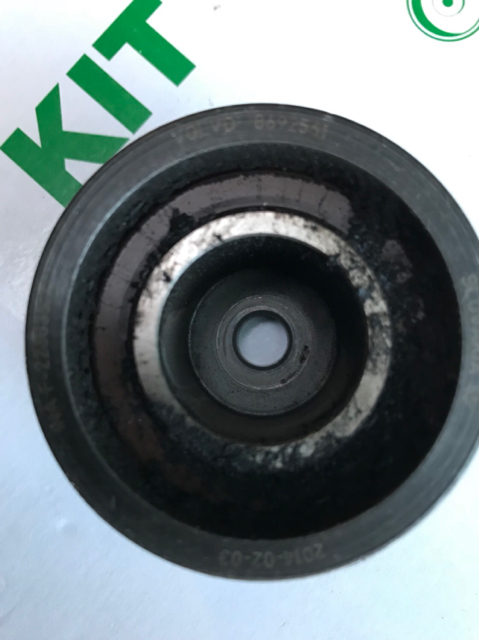

    Снятые оригинальные ролики ГРМ. По факту INA.

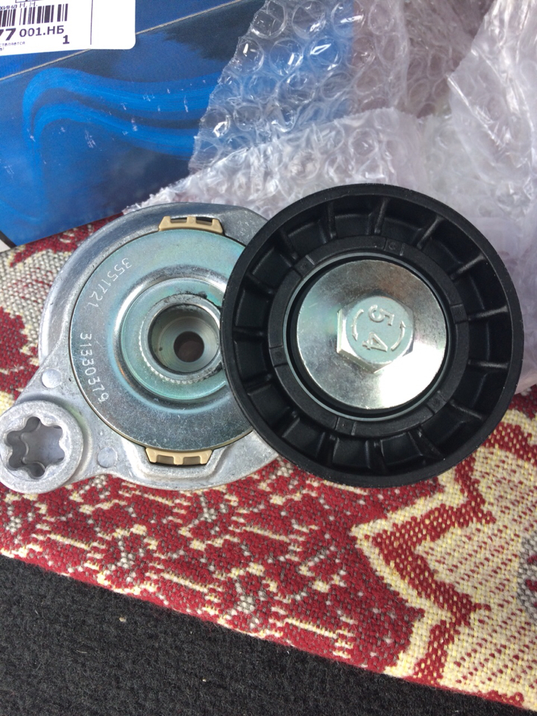

    Оригинальный натяжитель ремня генератора. Снят с авто, поставлен такой же из ремкомплекта Volvo.
