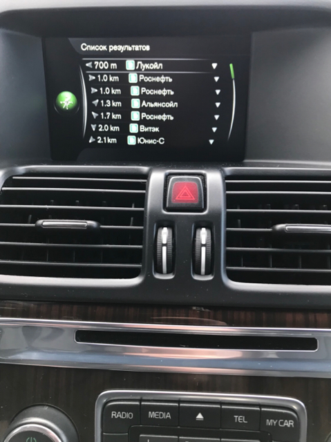

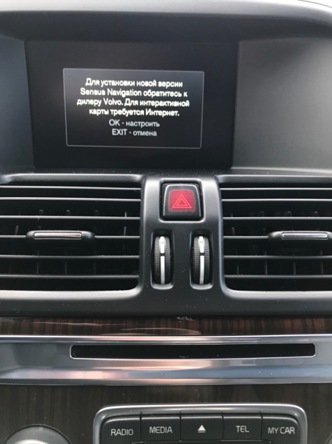

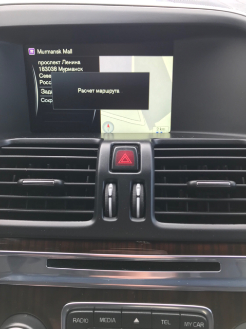

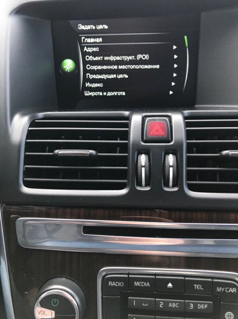

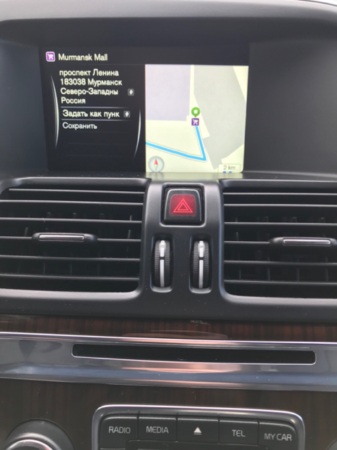

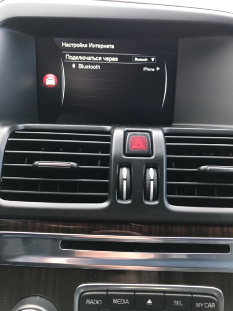

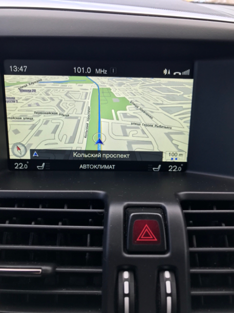

    Ihu internet map a - интернет навигация за разумные деньги.
    Как и обещал выкладываю фото по работе недавно установленного пакета навигации. Номер в каталоге 31438319. Хочу предупредить, что сей продукт работать изначально отказался. Я уже было, почти смирился. После установки пакета пропал интернет. Напрочь. Пришлось сутки потратить на изучение проблемы в интернете, случало нашёл решение. Авто до 15 года необходимо обновление сертификата IHU в дополняете к установленному пакету. Номерок для XC60 31396123. Причём переустановка его платная. Итого потрачено 7000 руб. 3000 сама навигация с установкой. И 4000 переустановка сертификата IHU. После второй процедуры Интранет вернулся и навигация заработала. Минусы в сравнении с полной версией - нет голосового сопровождения и нужен интернет. А так все работает. Ищет адреса, показывает близлежащие объекты. Прокладывает маршрут. Меня данный апдейт в авто очень порадовал. Осталось кнопку поменять с надписью NAV, чтоб все по феншую было, заказал на exist - 499 руб.

    А кто делал?
    Официал. Изначально сказали, что инструкций по установке данной программы у них нет. Работоспособность не гарантируют. Пришлось самому разбираться с проблемой подключения.
