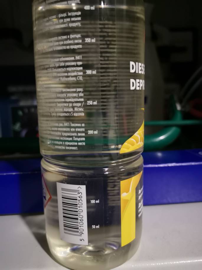

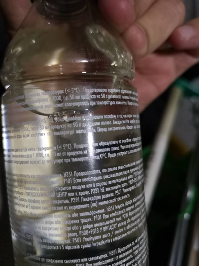

Заедь на АЗС Шелл. У них есть антигель. В цилиндр чешской такой таре. Ничего лучше не нашёл. Этот не мёрзнет, хорошо льётся, смешивается с топливом даже в минус.
Каких-то признаков ухудшения работы мотора не наблюдалось.
Концентрация там 50мл на бак. Ну наш бак :) на 60-65л.
Я его добавляю в межсезонье и перед новогодними праздниками, когда непонятно когда поеду.

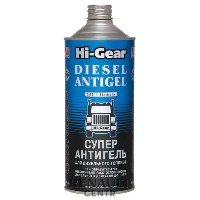

Использую гель фирмы "HI-GEAR". Покупаю в сети магазинов AGA. Результаты - только положительные. Опыт эксплуатации показывает, что двигатель не страдает.

Я первую свою дизельную зиму тоже пользовался этим антигелем.

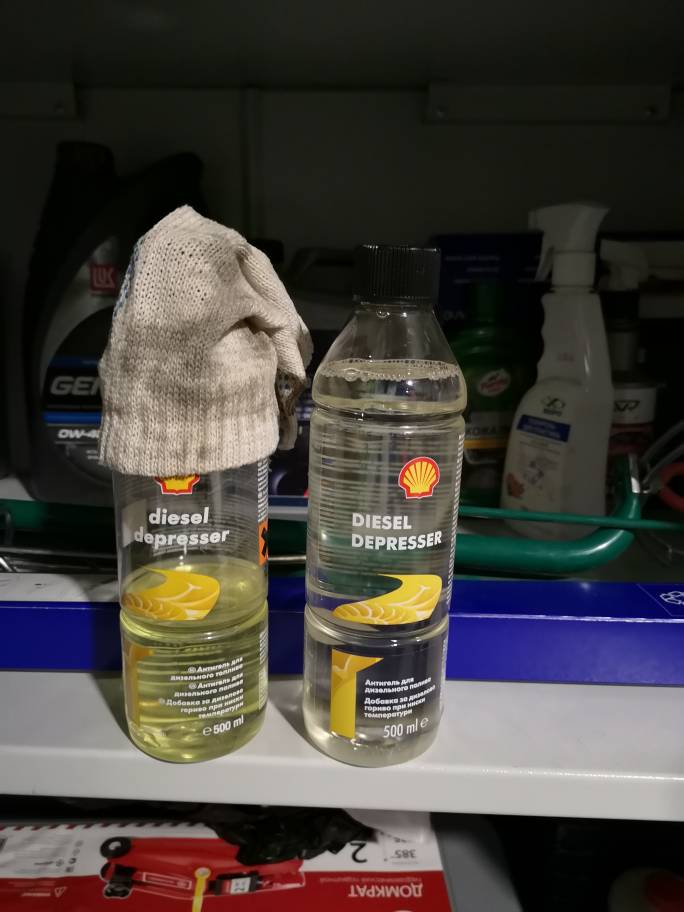

Вот Шелл. Проверено, работает.
За 10лет ушла 1 банка и ещё почти одна на фото. И купил свежую в 90го. Начата пойдёт в 40ку.
TDA для сернистого топлива, а не антигель.
Shum прав,когда встанешь-никакой антигель уже не поможет,поэтому антигель нужен при температуре ниже -15,даже на хороших заправках!
Большой плюс шелловской, она не мёрзнет так активно как хайгир. Я его тоже пробовал. Оставить на ночь в машине и он пластилиновый. Шелл не дубеет и текуч при минусе.
Антигель, как правило, требуют доливки в тёплое топливо и сами тёплые. А этот не имеет таких ограничений. На практике тоже самое. Всю зиму в багажнике. Достал, доли, заправил и поехал.
В общем, опытным путем пришёл к Шелл.
