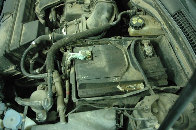

Утро. Вам нужно срочно ехать на работу или на деловую встречу. Вы открываете автомобиль. Поворот ключа зажигания — в ответ послышатся щелчки — тщетные попытки стартера запустить двигатель обречены. В этом раунде небольшое похолодание одержало победу, а АКБ принял поражение. Что бы предотвратить такую ситуацию при техническом обслуживании необходимо проверить состояние АКБ, обслужить клеммы — коррозия окисления на клеммах приводят к повышенной нагрузке на генератор и со временем негативно сказываются на ресурсе самой АКБ.
Оригинальный АКБ завода изготовителя.
В летний период времени электрооборудование автомобиля не испытывает повышенной нагрузки. В зимний период времени нагрузка возрастает. АКБ, которая доживает последние месяцы летом не доставляла хлопот, а с наступлением первых морозов потеряла плотность и не способна держать заряд. Гарантированный срок службы АКБ составляет от 3 до 5 лет и зависит от многих факторов. Поэтому не поленитесь проверить состояние АКБ, не дожидаясь сильных морозов.

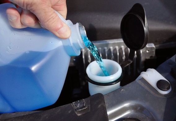

Жидкость для омывателя стекла
В летний период времени зачастую в бачок стеклоомывателя заливается простая вода или летняя жидкость. С наступлением холодов вода начинает замерзать. Выпал первый снег и коммунальные службы для борьбы с гололедицей обильно посыпают дороги реагентом. Грязь вперемешку со снегом летит на кузов автомобиля, а так же на ветровое стекло. Поэтому для повышения обзора и Вашей безопасности слейте летний стеклоомыватель и залейте зимний. Для этой простой операции в течение 2-3 минут поливайте стекло автомобиля и дождитесь, когда жидкость в бачке закончится. Сразу залейте зимнюю жидкость в бачок стеклоомывателя с температурой замерзания — 30 градусов по Цельсию. В продаже можно встретить стеклоомыватели различной температуры замерзания от — 5 до — 35. Покупать с низкой температурой замерзания весьма рискованно, а разница в цене не будет оправдана замерзанием жидкости при понижении температуры.

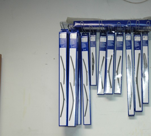

Щетки стеклоочистителя
В осенний и зимний период времени приходится чаще пользоваться щетками стеклоочистителя. Рабочая поверхность щеток стеклоочистителя подвержена естественному износу.
Наглядные признаки необходимости замены щеток стеклоочистителя.
Поэтому если вы заметили, что щетки стеклоочистителя оставляют разводы на стекле, скрипят их необходимо заменить. Замену щеток лучше выполнить на станции технического обслуживания. На первый взгляд, такая простая работа может вызвать трещину на стекле. Виной всему мощные пружины на поводке стеклоочистителя и несоблюдения технологии замены. При замене щеток запрещается оставлять поводок щетки очистителя в поднятом состоянии.
Если Вы хотите провести замену щеток самостоятельно, аккуратно снимите старую щетку, поводок стеклоочистителя опустите на стекло, предварительно подложив мягкую губку или ткань. Установите новую щетку стеклоочистителя.

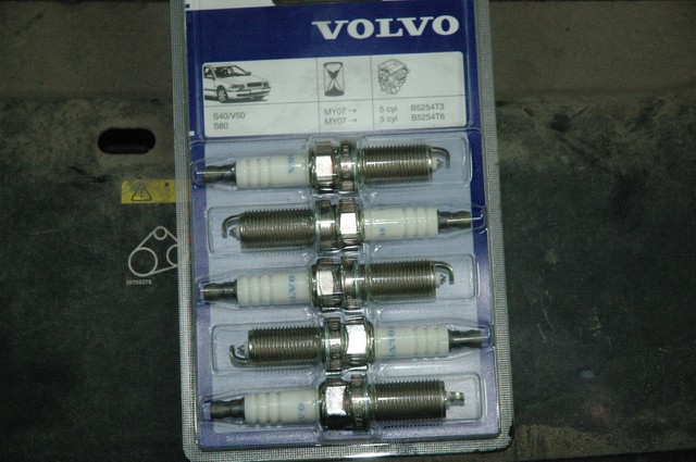

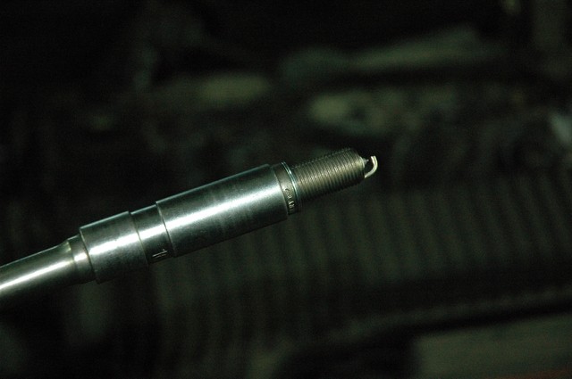

Регламент замены свечей зажигания на Volvo составляет каждые 60 000 км пробега. С пробегом происходит естественный износ электрода. В зимний период времени состояние свечей зажигания влияет на запуск двигателя и двигатель с новыми свечами будет запускаться намного быстрее.
Процесс замены свечей зажигания на Volvo S 80.

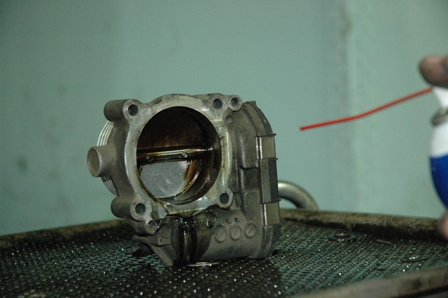

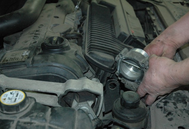

Процесс очистки дроссельной заслонки на Volvo S80
То же самое касается обслуживание дроссельного узла. Нагар, образующийся на дроссельной заслонке и системы впуска, затрудняет поступление воздуха в цилиндры двигателя. При запуске холодного двигателя дроссельная заслонка регулирует поток холодного воздуха и чем чище она будет, тем лучше будет происходить запуск и первые минуты работы двигателя будут более стабильными. В летний период времени это не так заметно, но с наступлением холодов двигатель более чувствителен к работе данного узла.
Дроссельный узел после обслуживания. Процесс установки на автомобиль.

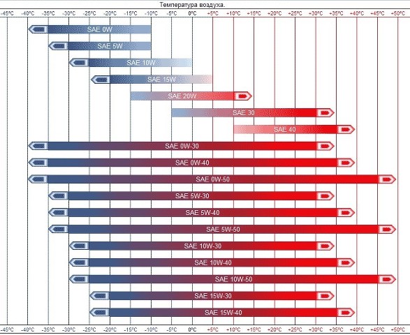

В зимний период времени необходимо соблюдать вязкость масла, рекомендованную производителем. Поэтому проверьте вязкость масла, которая залита в Ваш двигатель. Если тип вязкости летний — масло необходимо заменить. Масло с высокой вязкостью при сильных отрицательных температурах сильно густеет и при запуске, в первые минуты работы двигателя будет повышенный износ поршневой группы и вкладышей.
Таблица вязкости масла в зависимости от температуры окружающей среды.
К зимним классам вязкости относятся масла : SAE 0W, 5W, 10W, 15W, 20W, 25W;
К летним классам вязкости относятся масла : SAE 20, 30, 40, 50, 60.

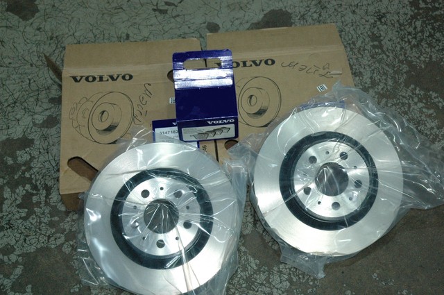

Проверка состояния тормозных дисков и колодок.
В зимний период времени нагрузка на тормозную систему возрастает. Снег, вода, грязь, попадая на поверхность тормозного диска, приводит к более ускоренному износу фрикционной части тормозной колодки. Поэтому не будет лишним проверить состояние тормозных дисков и тормозных колодок.
