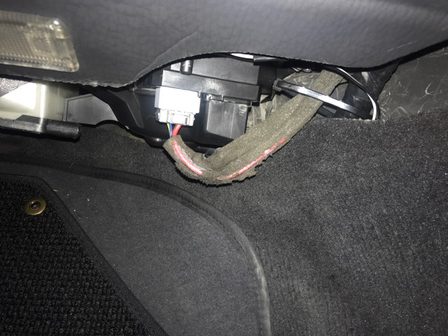

    Всем привет! Столкнулся с проблемой.. спереди с пассажирской стороны мокрый коврик! Начал искать от куда попадает вода в салон... Нажмите на изображение для увеличения.
ID:	12068 думал от сюда ... но это не так .. вентилятор печки сухой... мокрый этот провод... воды не много но очень не приятно... ! Дренажи чистые! Кто сталкивался отпишитесь!

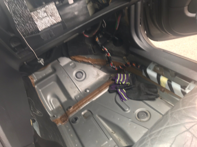

    В продолжение... единственным местом протечки, является воздухо заборник
    поверх него идёт накладка пластиковый козырёк (видимо у меня он стоял не правильно)
    обезжирил и посадил на герметик... сегодня целый день дождь... в машине сухо! вот несколько фоток с разбора
    дворники снимал съёмником, не каких трудностей не встретил при разборе и сборе...
    пользовался этим видео!
