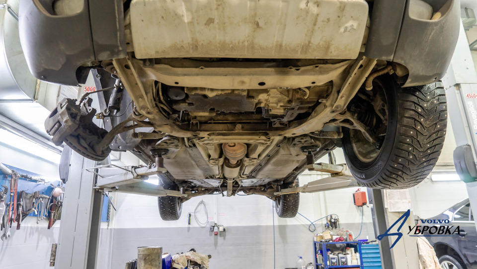

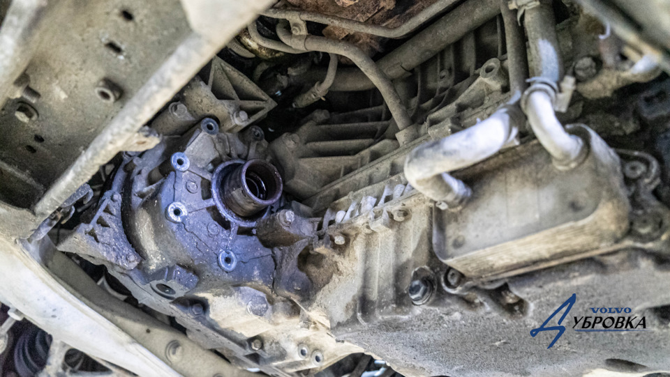

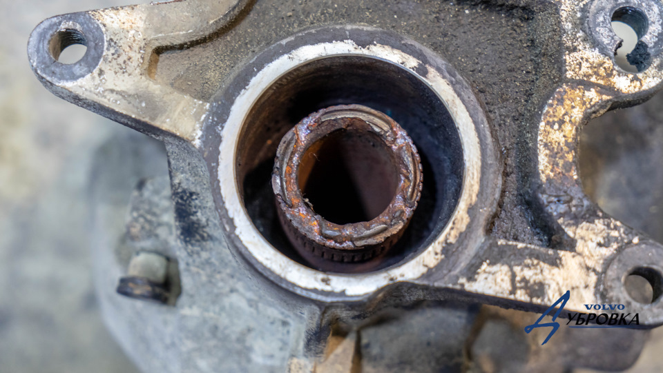

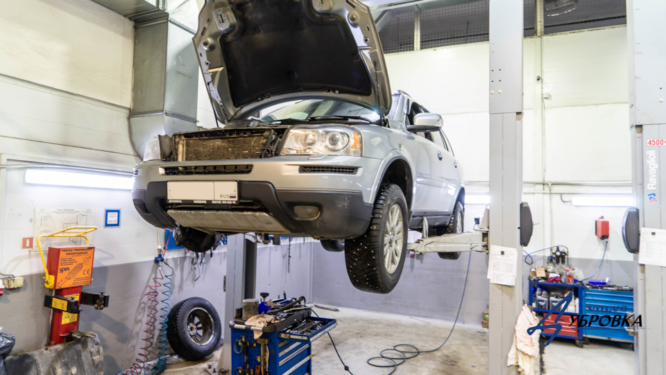

У нас в гостях VOLVO XC90. Обратился к нам по причине не рабочего полного привода. Потребовалась углубленная диагностика со снятием угловой передачи.

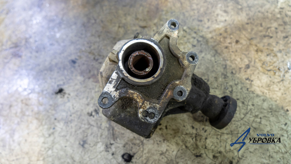

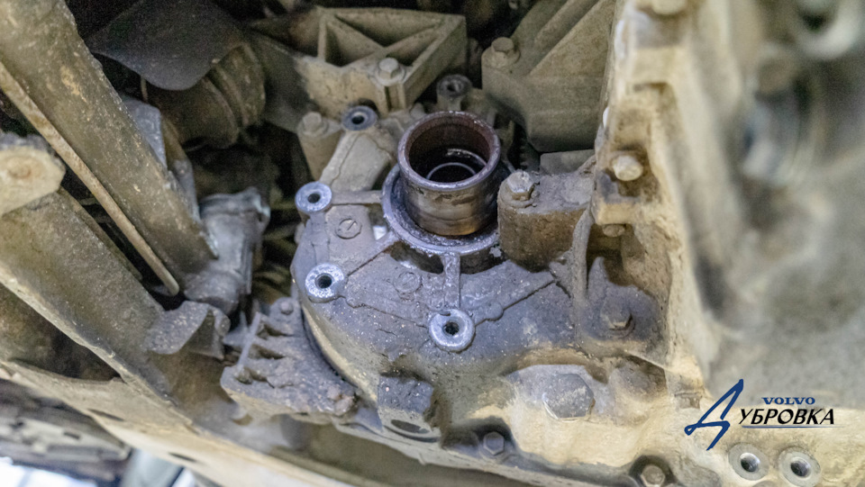

Снять угловую передачу было довольно трудно, увиденное после снятия…

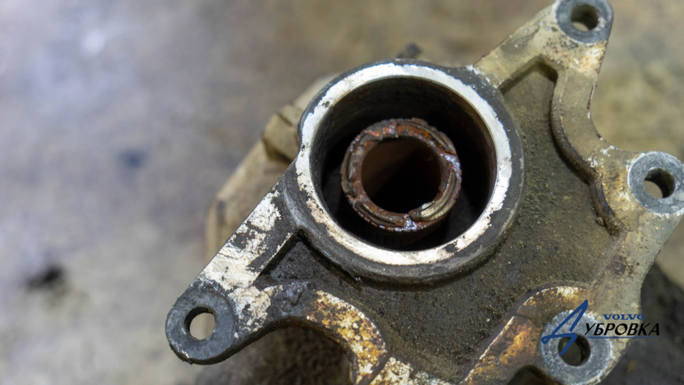

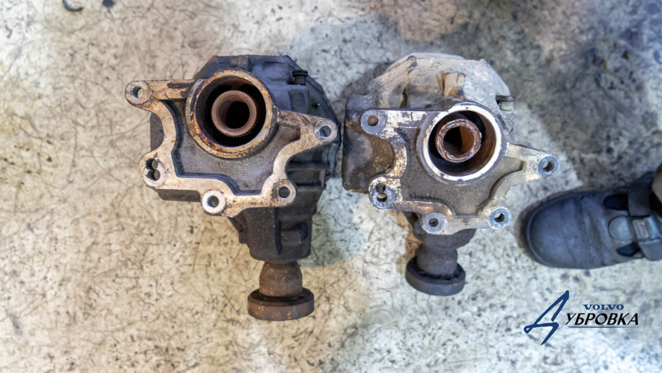

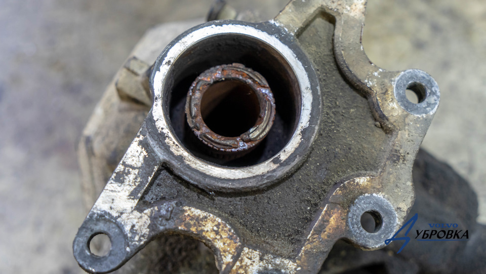

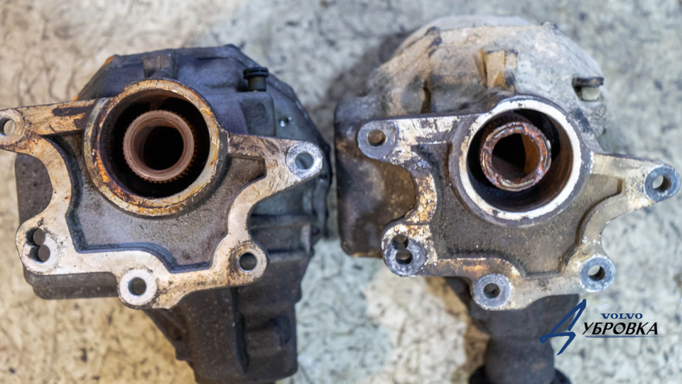

Такое мы видим впервые. Для чего и зачем приварили втулку угловой передачи не ясно (в целях экономии или «на века», история умалчивает)

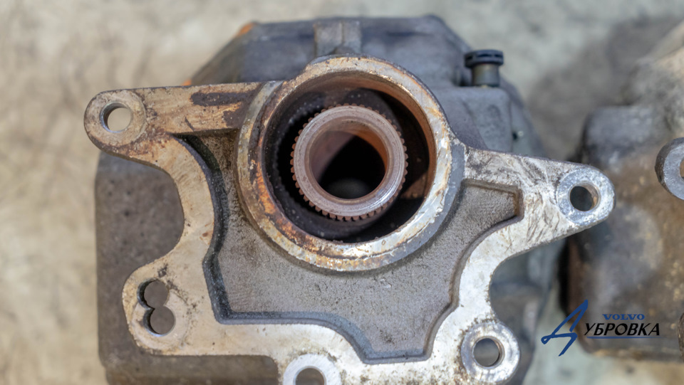

Чтобы поставить на ход автомобиль с исправным полным приводом, нам потребовалось заменить угловую передачу, установить новые сальники и втулку.
