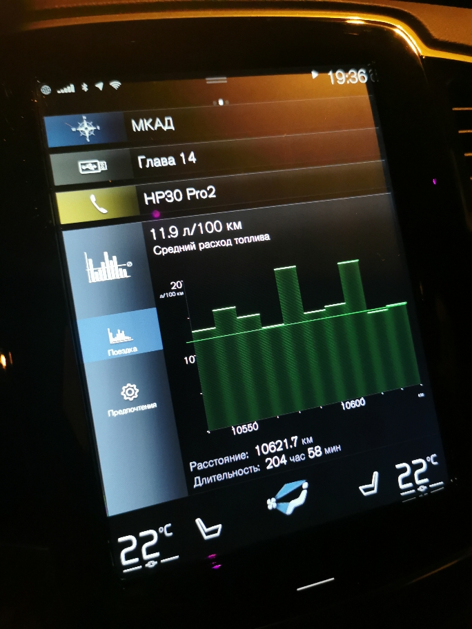

Счетчик есть. И в целом оилклуб уже протестил отработки разных масел на разных моторах. Общий вывод такой. 300моточасов приличное современное масло ходит спокойно. Вот дальле уже как пойдет. Слишком много вариативности.
тут что то меня сподвигло моточасы свои посчитать по среднему ... вышло 300+ на 10000т . На нашем Т5 сколько разумно без беспокойства допустимо моточасов?
Какие будут мнения?
тут что то меня сподвигло моточасы свои посчитать по среднему ... вышло 400+ на 10000т . На нашем Т5 сколько разумно без беспокойства допустимо моточасов?
Какие будут мнения?
300-350
Я заказал amsoil 5w30, хочу попробовать, пишут, мало расходуется на угар.
Какие будут мнения?
А как можно посчитать?
мне было легко посчитать , машина используется всегда однообразно.Моточасы можно где то посмотреть в настройках авто или поездок , обнуляя после ТО , Shum в этой теме кажется , кажется в этой или еще где то , выкладывал скрины и как это сделать объяснял .
Действия водителя. Обнуляем поездку на ТО и готово.
