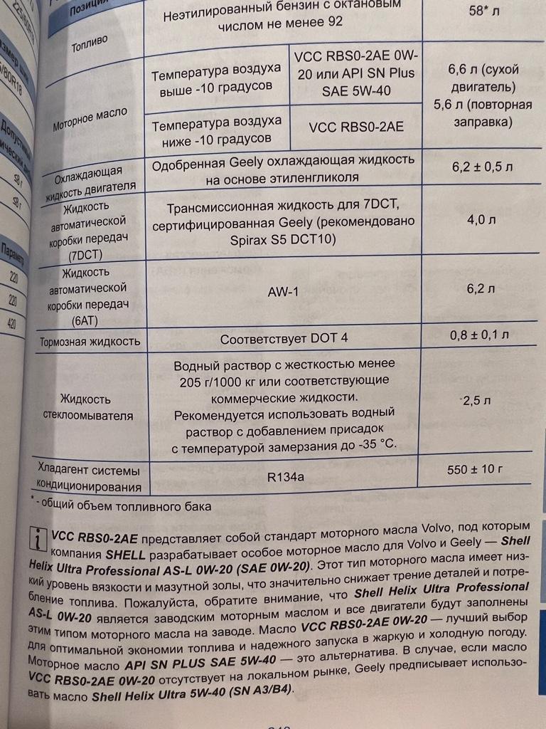

По поводу 0в20 и более вязкого масла в пиндостане.
У меня тут под капотом Т3. Масло с завода 0в20 с допуском вольво, по понятным причинам.
Однако, китайцы пишут больше, чем икологи из гейропы. И даже честно про экономию топлива, а не насос переменного давления. И как альтернативу предлагают в теплое время года сразу 5в40!
Шах и мат.
Шах и мат.
Только у китайцев свои моторы получаются не очень, по лицензии или ворованые ещё туда-сюда. На камазе стоит китаец на газу, с трамблером мля… Это что то с чем то. Классика, не едет а газ жрет.
Читаем внимательно. Мотор т3 от хс40.
