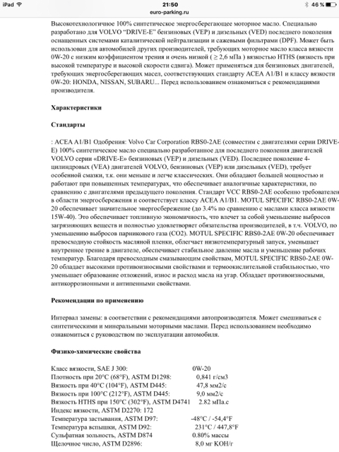

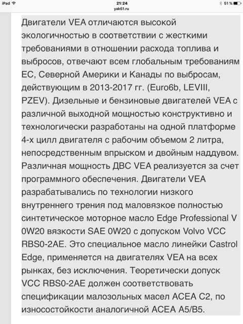

Статейку тут откопал, для владельцев нового дизельного хс90
Последовательность листов перепуталась, прошу простить
Особенно интересно на последнем листе про масляный насос. Мне кажется эта информация частично снимает споры о масле для новых хс90
Вот-вот))) лить надо родняк!;)
