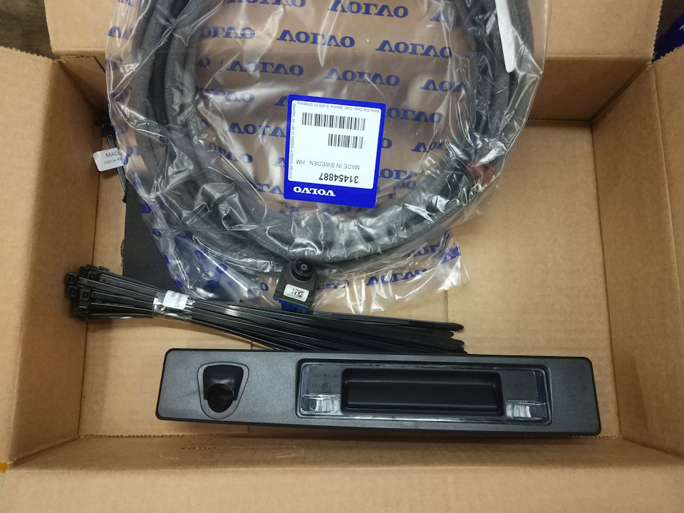

5) Нет необходимости устанавливать дополнительный монитор: изображение с камеры воспроизводится на штатном мониторе в центральной консоли.В комплект поставки оригинальной камеры входит всё необходимое для установки:
1) Камера;
2) Проводка;
3) Ручка крышки багажника с отверстием для камеры;
4) Хомуты для крепления проводки.

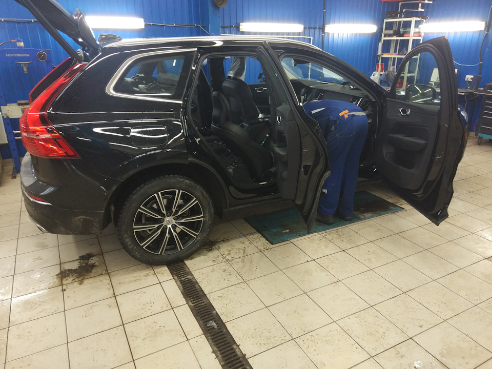

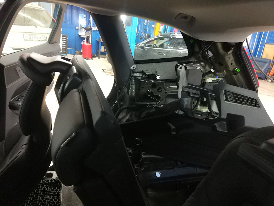

Установка камеры — довольно трудоёмкий процесс, так как для качественной прокладки провода и подключения к модулю управления требуется разобрать практически весь пластик с правой стороны в салоне автомобиля.

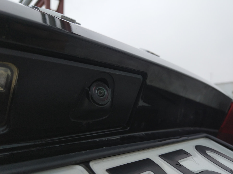

После прокладки проводки от крышки багажника до центральной консоли, где установлен модуль управления, нужно еще установить новую кнопку крышки багажника с отверстием под камеру.

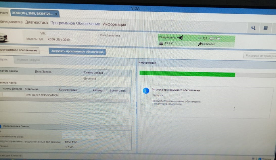

Камера установлена и готова к интеграции в автомобиль, для этого нужно загрузить программное обеспечение с помощью Vida.

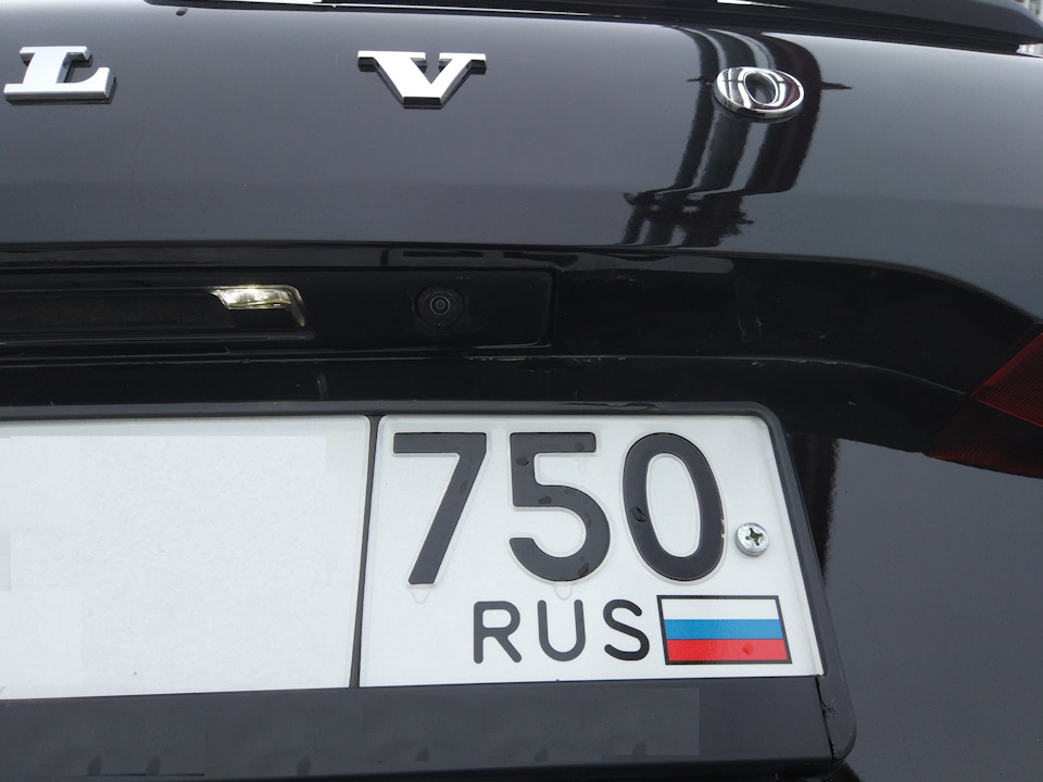

После загрузки программного обеспечения можно пользоваться камерой.
