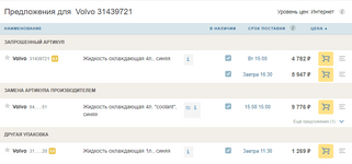

В планах замена радиатора + замена антифриза соответственно. Volvo xc70 2006
Оригинал - парт№-31439721 (концентрат 4 л-4500 р.). Есть много аналогов (цена приемлема от 1,5 т...).
Что посоветуете? оригинал или аналог?

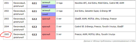

А по цвету заморачиваться??:репа: или пофиг?
Цвет смотреть оригинал. Он всегда синий там, но на первых хс70 может быть и желтым, и зеленым. Если зеленый, то пофигу и синий заменит. С желтым лучше не мешать.
Если ВДРУГ красный, то строго красный. Красный - единственный, который нельзя мешать с другими, там иная основа, выпадет осадок, пойдет коррозия по радиатору, помпе и блоку, сожрет всё нахрен!

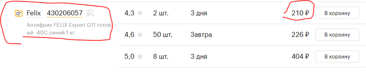

Промываю систему водой. Заливаю СИНИЙ антифриз Felix - 8 литров х 210 р = 1600! ГУД :)
