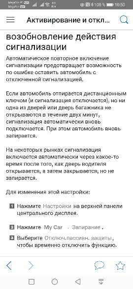

От рынка и настроек зависит. Нарыв в мануале.

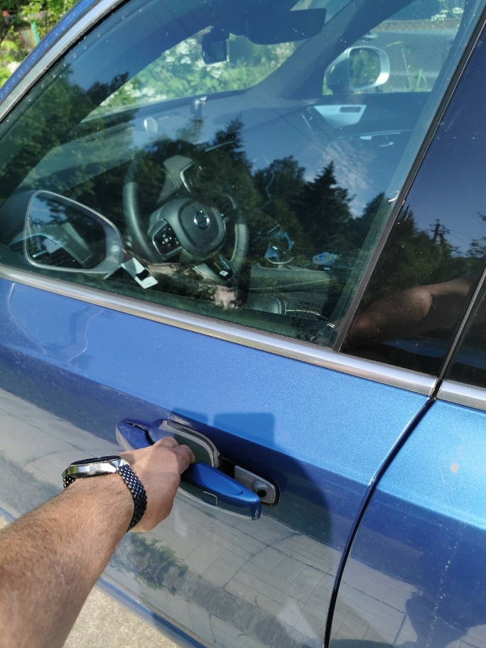

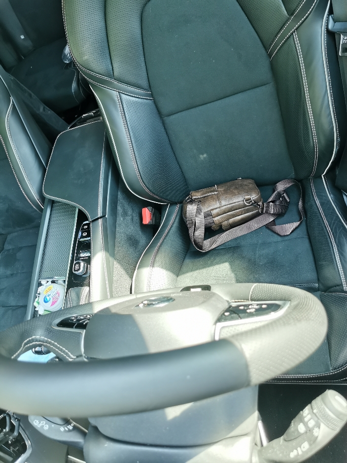

Подниму про автоматическую охрану на spa.
Сейчас возился с великами на даче, сумка с ключами и локами на водительском месте. Дверь левая передняя ОТКРЫТА!
Ну сижу разбираю, смазываю регулирую велик. Прошло минут 40 точно. Услышал щелчки глухие как замки срабатывают. Ну и ладно, подумал.
Потом, не заводя мотор, включил зажигание, подключил компрессор в прикуриватель, накачал колеса на великах, выключил зажигание, закрыл дверь.
И всё. Машина на охране, двери намертво :) сумка с ключами тоже внутри. Благо, телефон не в машине, открыл через багажник :)
Так что spa не просто встает на охрану с ключами внутри, она это запросто делает даже при открытой двери и после включения зажигания.
Имейте в виду и не оставляйте и ключи, и трубку с ВОК внутри :)
