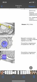

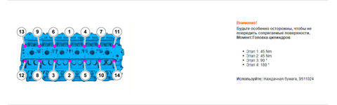

Осталось два вопроса :1) момент затяжки гбц болтов

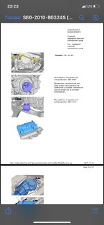

И как правильно выставить коленвал в нулевое положение , так как наткнулся на два разных перевоза виды
но когда первый поршень в мертвой точке фиксатор не отстреливает , а находится на много выше тех отверстия
тут ещё сложение когда довожу штифт до фиксации поршня встают
вот так
А если оправку перекинуть то встают вот так
и какое положение является нулевым ?
Прошу помощи так как терпение медленного заканчивается
вот так А если оправку перекинуть то встают вот так
и какое положение является нулевым ? Прошу помощи так как терпение медленного заканчивается
