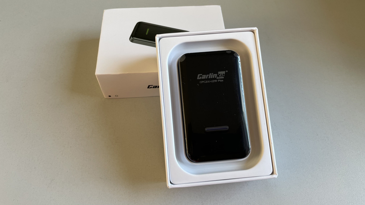

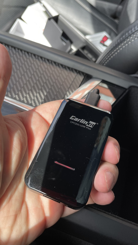

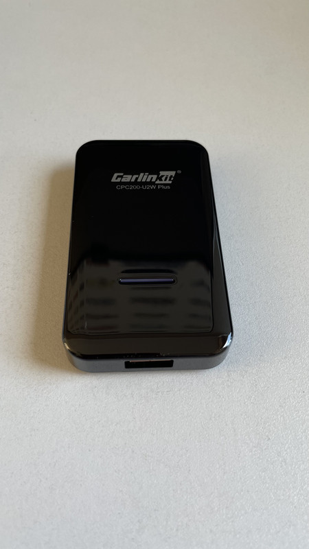

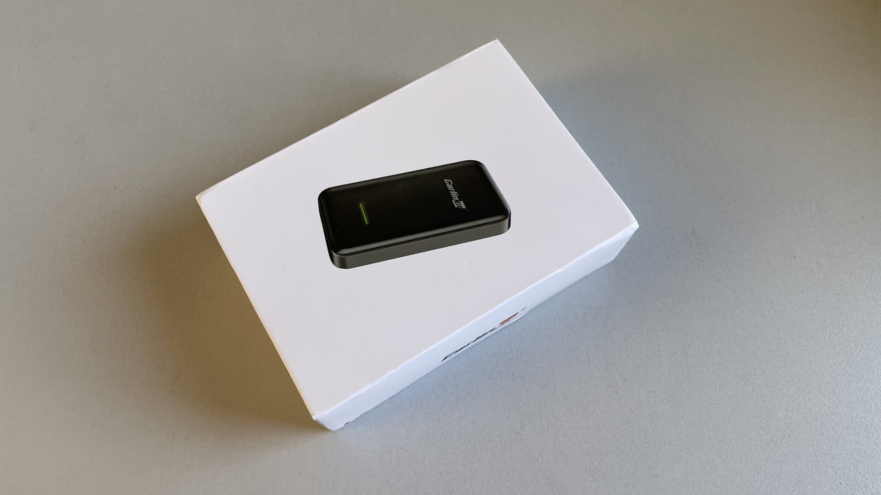

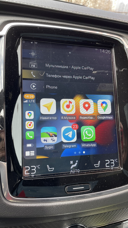

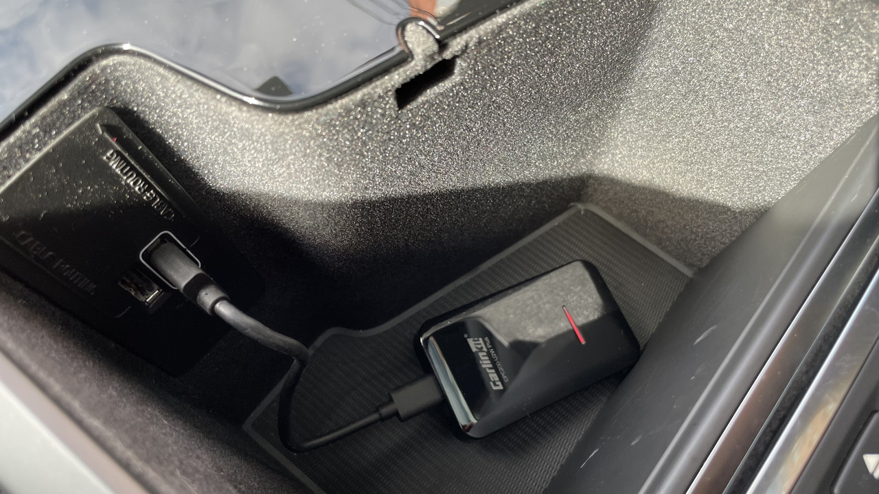

Привет други!
На днях получил боксик с Али, а сегодня уже воткнул и проверил, ну и видосик снял :закатик:
На мой взгляд удобная тема, так что буду пользоваться!
ну и фоточки канеш, куда без них? :ура:

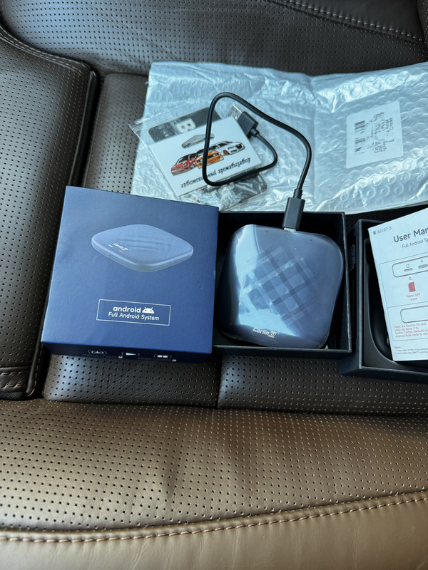

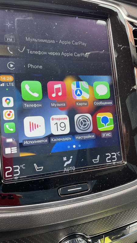

Этого же бренда использую но с полноценным android c lte симкой. По желанию есть режим простого беспроводного CP/AA. Для spa работает все

Добрый день! Подскажите пожалуйста приобрел такую приблуду и что то не получается коннектить с авто, но симку не вставляю.....вообще наличие симки обязательно?
По фото трудно оценить возможности приблуды. Читайте мануал к ней.
По мануалу все просто, воткнул, сразу заработала и вперед. В отзывах у 98% все сразу подключается.... В поддержке сказали что может и не подойти, поэтому возможно кто то из наших пользуется такой штукой. https://www.ozon.ru/product/carlinkit-ustroystvo-golovnoe-shtatnoe-mesto-8gb-128gb-1695746139/
Такая же но новее чуть ambient. Превосходно работает.Ее обновить желательно (заводская прошивка - глючная). Через сайт не обновите - есть канал в телеге там все прошивки (в личку могу). Через проводной карплей только будет работать. Ей для активации нужен инет. Вы можете зацепиться через ваш мобильник или симку вставляйте.
Подскажите ее нужно просто присоединить через разьем USB через который я подключаю Carplay проводной и на этом все верно? Никаких дополнительных манипуляций не нужно проводить?
Да. Кабелем usb. У вас обязательно должна быть доступен проводной карплей в машине!!! Без этого приставка не будет работать. Если этого нет - здесь на форуме подскажут как сделать. Отвяжите только предварительно телефон от машины. Пойдет загрузка и приставка вам скажет что нужно. Это обычный android чуть запилинный под машину
