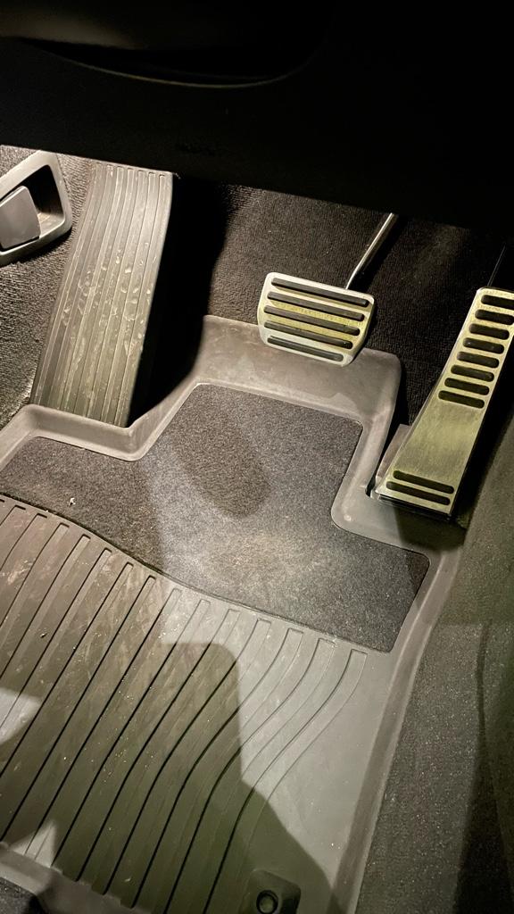

Наконец дошли вчера руки с пристрастием посмотреть, хоть и внешне. Поднял ковер, ковралин под ним сухой! Обсмотрел педаль, не понял как внутрь что-то может попасть (ну если из ведра не лить конечно).
Вывод- внешне никаких поводов для беспокойства, но в начале марта буду менять диски/колодки попрошу ребят залезть и все просмотреть изнутри.

Привет, педали хорошо выглядят, это с завода? У меня с Али... Подстерлись))) хотя всё равно приятно)))

Здравствуйте, сегодня не поленился и залез под коврик, заодно и педали почистил влажной салфеткой) блин ну сухо там все, и песок на педали сухой и ковролин вокруг педали тоже, может проблема не в этом, может лобовое течёт или ещё откуда то, ну как вариант возможно же, ну чтобы воды 2-3 см было это как надо снег таскать))
А ещё, мысль вслух, у тех у кого есть влага, педали стандартные или R ка, просто по стандартным может как раз вода стекает вниз по ламелям они там вертикальные, на Rке ламели горизонтальные, это мешает прямому стеканию воды, Егор фото выше выкладывал.
У меня тоже эрка и сухо вокруг. Под сидушку не лазил.
