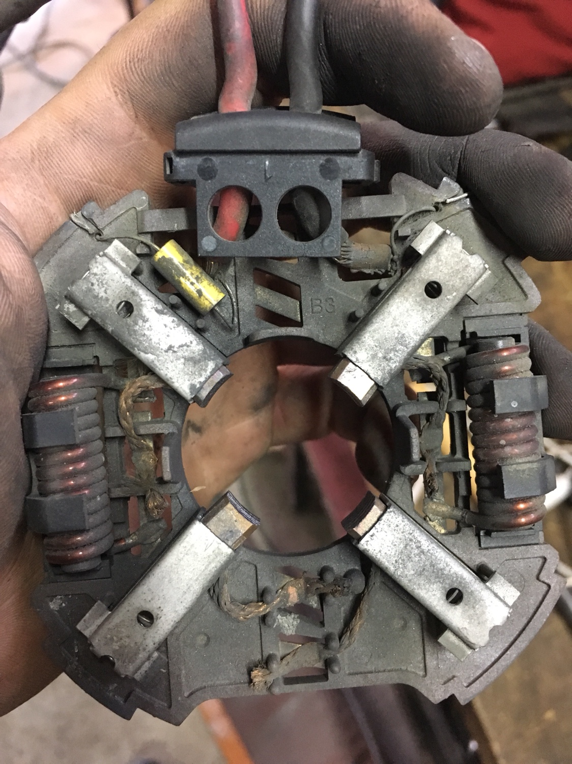

Мысль такая, что из-за плохого контакта накрылся блок, скорее всего перегрелся, через получасу поставят щетки
Финал, щетки поменяли , все работает, конечная стоимость блока и щёток 5200, все новое , не б/у
