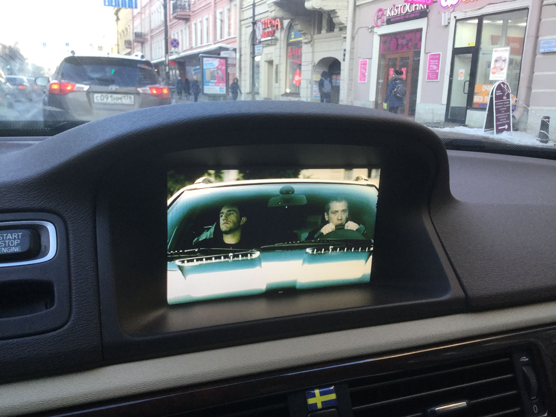

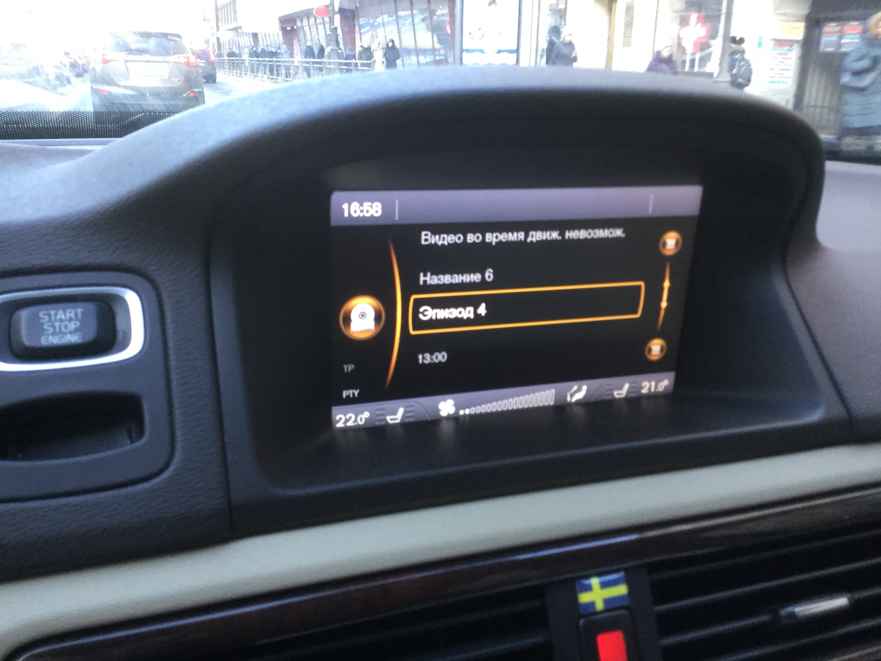

Доброго времени суток. Решил протестировать впервые как у меня в xc70 2013г.в. работает DVD. Нашёл старый диск, загрузил, запустил, пошла картинка звук. Супер Думаю ребёнок подрастёт буду ему мультики включать а сам спокойно рулить. Но как только начинаю трогаться, авто разгоняя до 3 км.ч видео блокируется только звук идёт, останавливаюсь картинка снова появляется. Читал на форумах что дилеры как то разблокируют это за 12 т.р. Считаю не те деньги что бы мультики смотреть. Может кто решал данную проблему, как снять ограничения не обращаясь к дилерам, так сказать обойтись малой кровью?

На хс70 модельного года 2012 и далее, что на фото, обманки нет в природе. Я ставил эти обманки и сам, и не сам - ничего они не дают.
А если в машине активный круиз, то можно забыть вообще.
Коробочек обманок аж две, но обе не работают :) На 2008-2011 работают.
Выход для 70ки есть красивый и родной.
Вольво продает официальный комплект Sensus Touch Control. Код не помню уже.
В комплекте рамка, блок управления (с андроидом внутри) и микрофон. Родной комплект стОит порядка 30-36тр.
У дилера. Можно найти дешевле.
Дальше надо поставить рамку, блок и, желательно, второй микрофон для голосового управления всей этой приблудой. Дилеры за это брали порядка 7-8 тысяч плюс прописать активацию.
После активации у дилера (2000р прописать) появится погода, поиск дилера, гуглокарты и iGO. Ну и тач будет активен.
Карта SD в блоке (я ставил в бардачок на верхний ярус).
Но видео по прежнему не будет :)
Далее ставим root и настраиваем как нам удобно, включая сторонние видеоплееры.
Я ставил я.карты, навигатор, видеоплеер и еще что-то.
По воздуху не поставить - только через apk. Вольво подрезало память и по вифи не хватает памяти.
Систему называем точкой доступа и к ней цепляем ноут и вперед. Все инструкции есть на технических вольво форумах и на 4pda. Пошаговые. Могу поискать свой комплект установочный и скинуть.
Если всё это не пугает, покупаешь, ставишь, ездишь.
Я поставил и радовался. Всё штатно, звук через родную акустику, визуально ничего лишнего. Бардачок, правда, уменьшится - верхней части не будет :)
И да, смотреть водителю небезопасно на ходу, отвлекает. Но ребенок с заднего сиденья смотрел прекрасно и был счастлив. Ну и я в ожидании где-то мог кино включить, ноги на подлокотник и коротать время с заднего дивана. Каждые 20 минут надо только не давать машине уснуть и следить за АКБ, т.к. используется родной усилок и просмотр кино равносильно прослушиваю музыки. Часа за 3-4 высасывает прилично, почти до надписи о низком зарядке акб.
