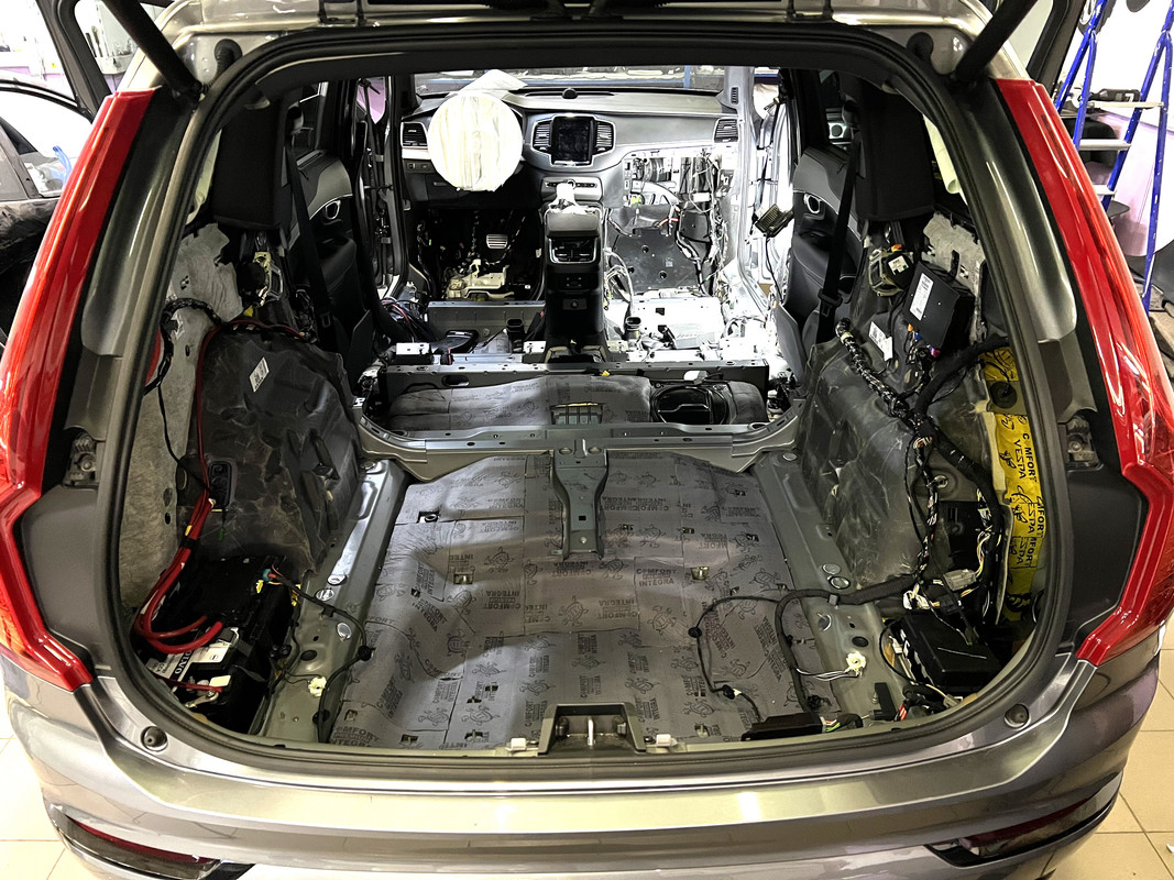

Автомобиль в идеальном состоянии с минимальным пробегом, только что из Германии, прибыл к нам на большой фронт доработок. Основные доработки были связаны с улучшением звука средней аудиосистемы Harman Kardon, которую мы полностью демонтировали. Основную часть компонентов владелец авто привез сам: это фронтальная и тыловая шикарная акустика Focal Performance Expert, а также процессорный усилитель. Сабвуфер серии Focal Performance Expert и моноблок под него подобрали мы. По проделанным работам итог следующий:

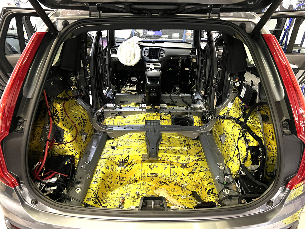

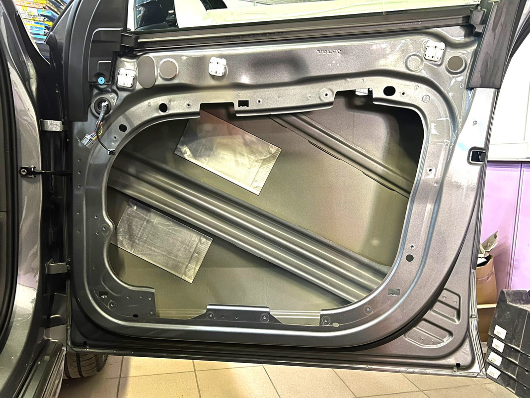

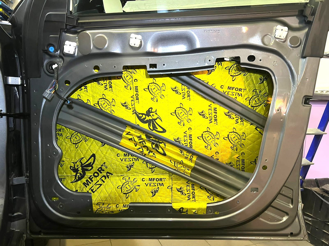

— полная шумоизоляция салона,

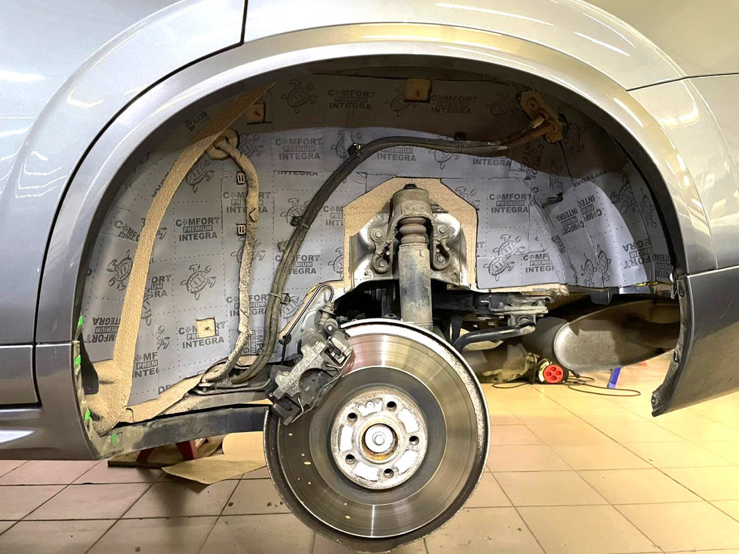

— внешняя шумоизоляция колесных арок по нашей фирменной многослойной технологии с аэрозольным напылением,

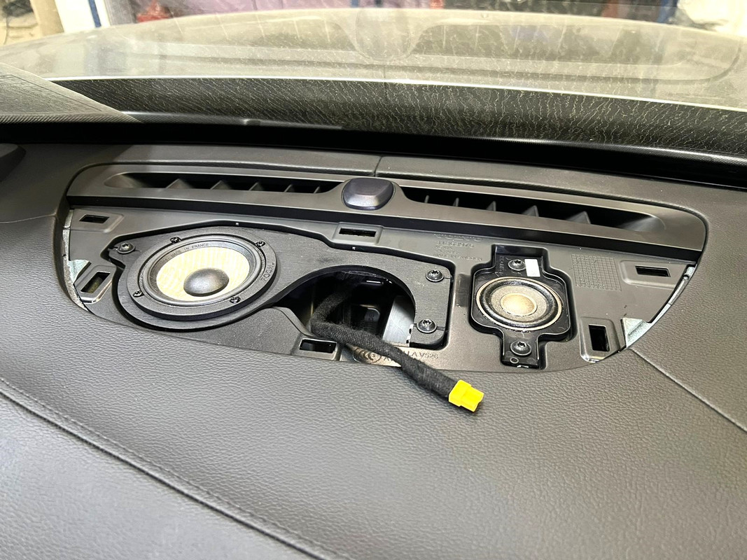

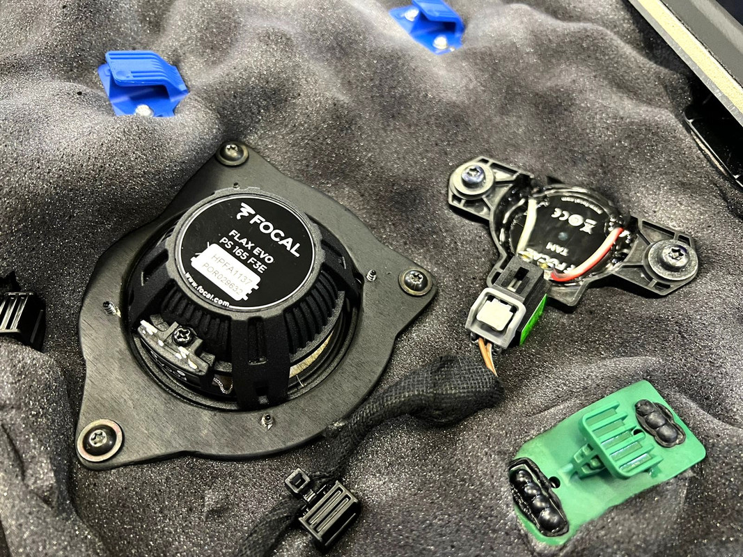

— полная замена штатной акустики Harman на компоненты Focal Performance Expert,

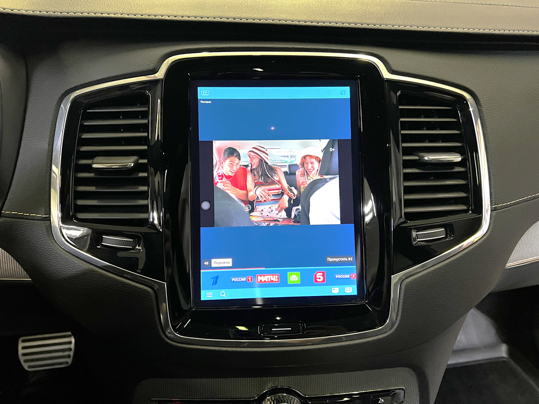

— установка мультимедийной навигационной развлекательной системы, выводящей на штатный экран абсолютно любые приложения,

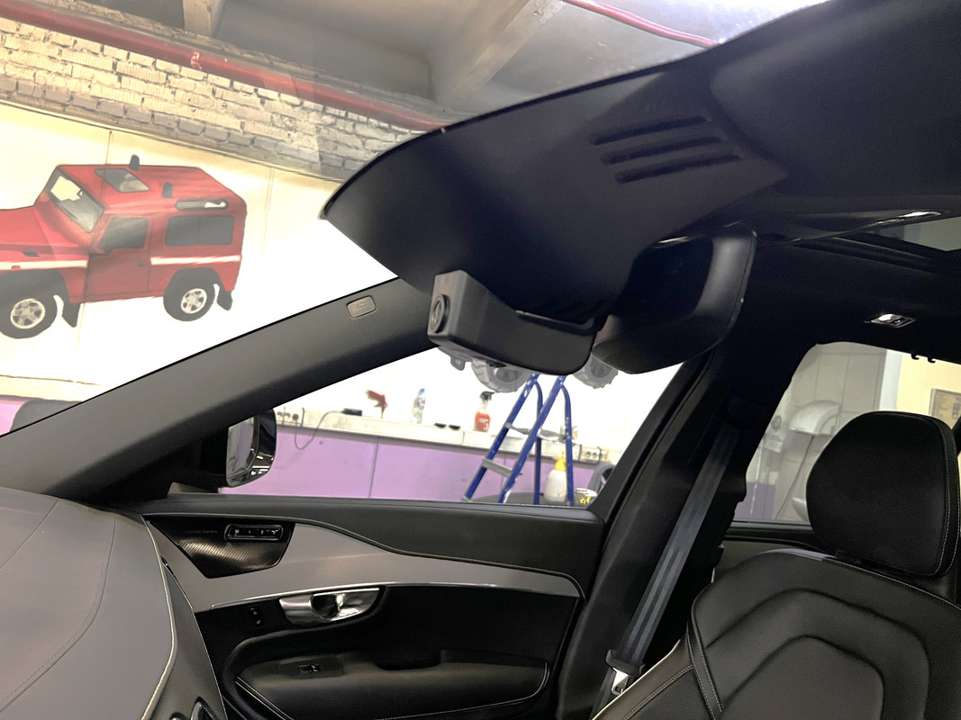

— установка эстетичного видеорегистратора, без видимых проводов и креплений, с полным управлением со смартфона,

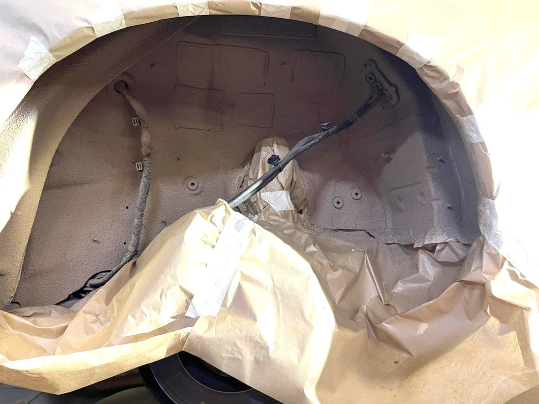

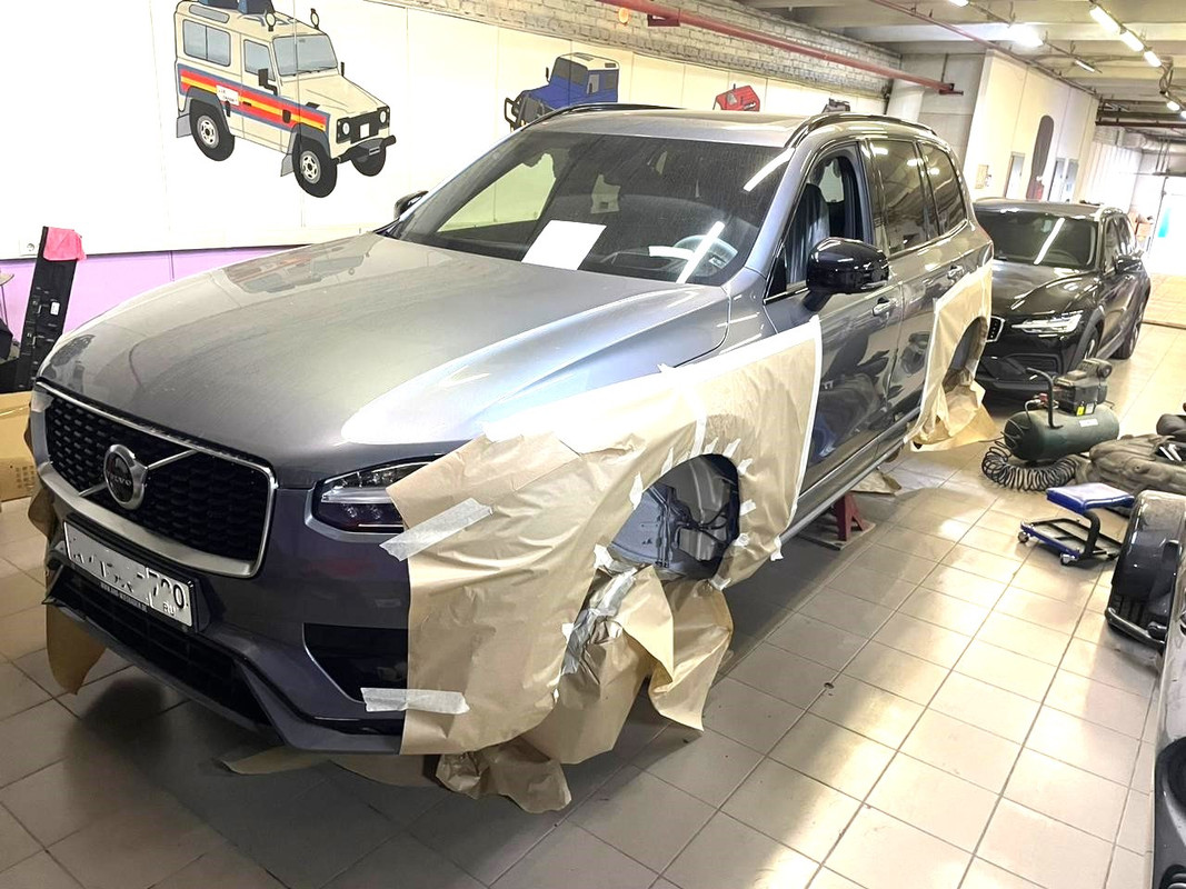

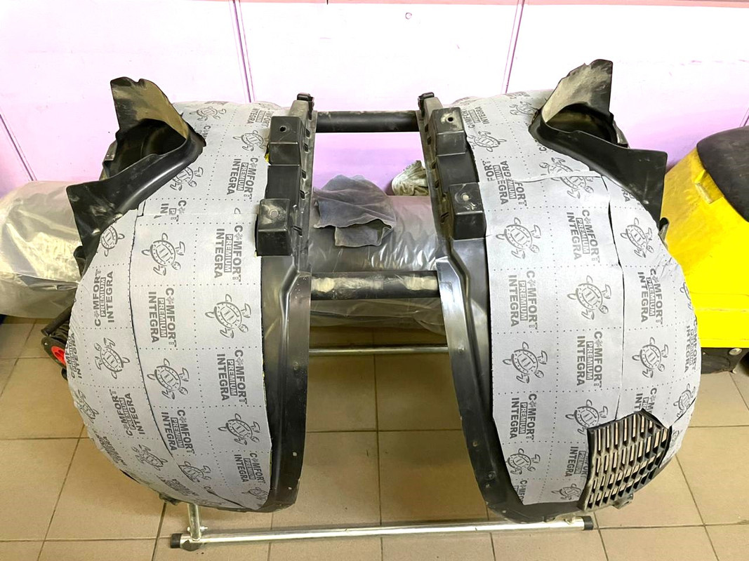

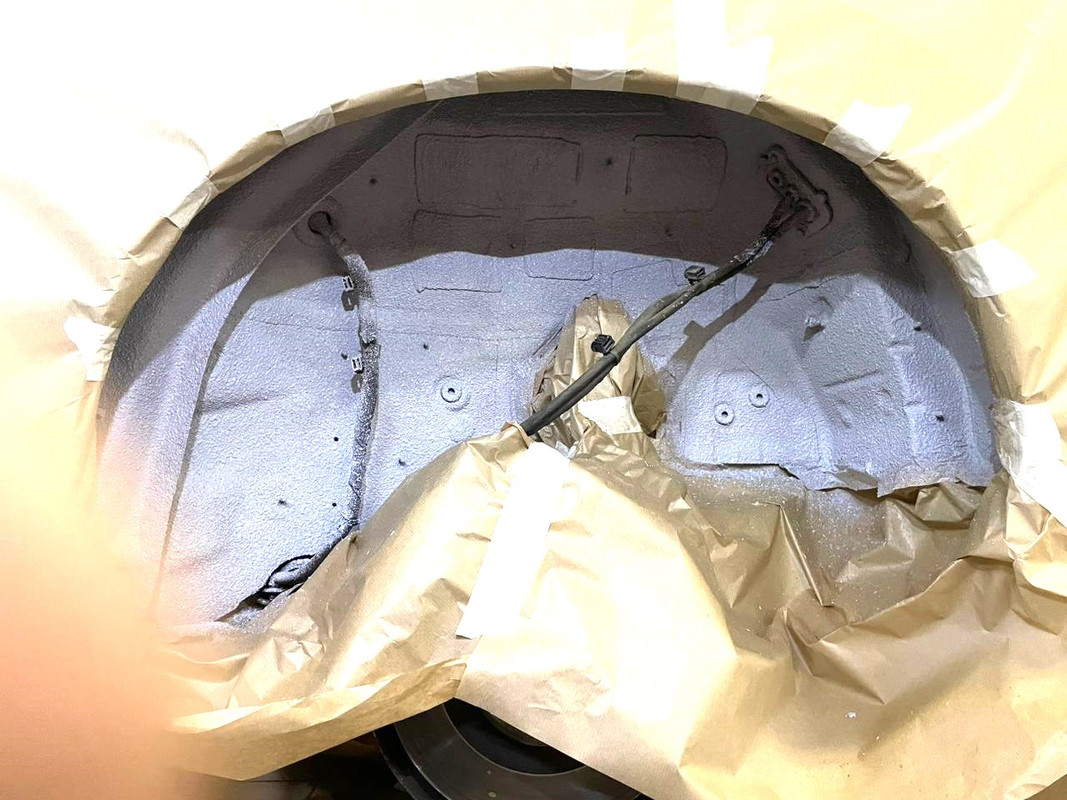

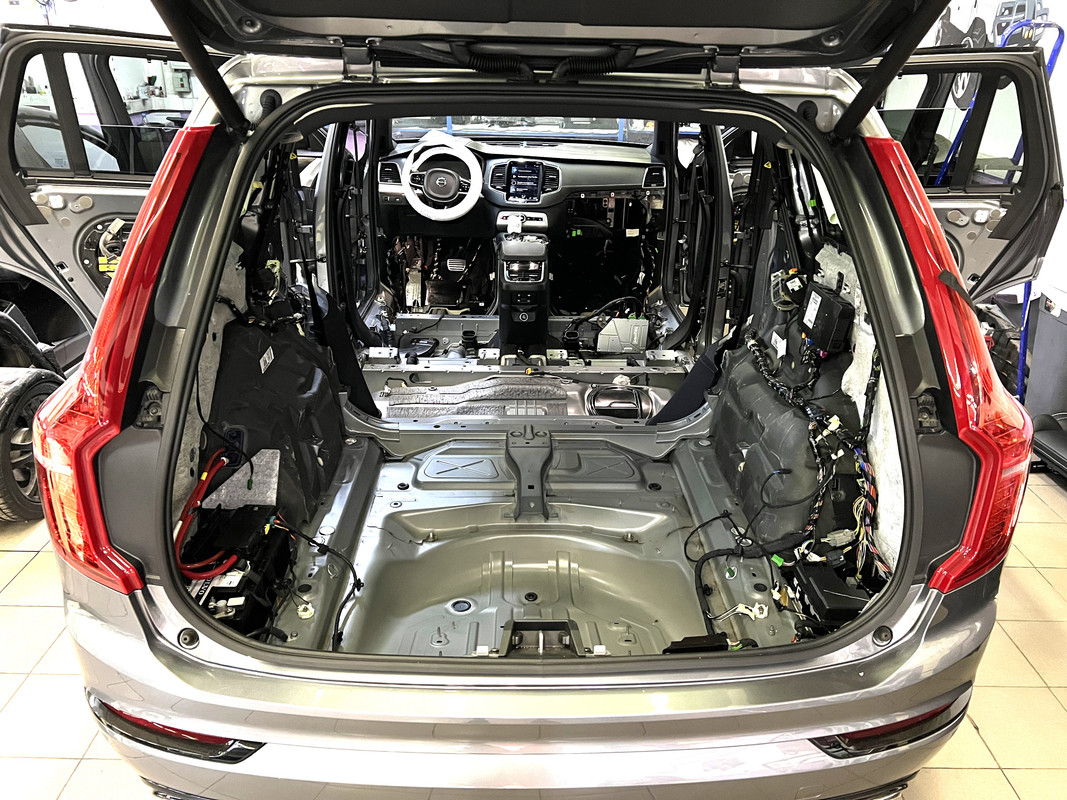

Подготовка авто к шумоизоляции арок.
Наносим три слоя жидкой шумки напылением, с просушкой между слоями.

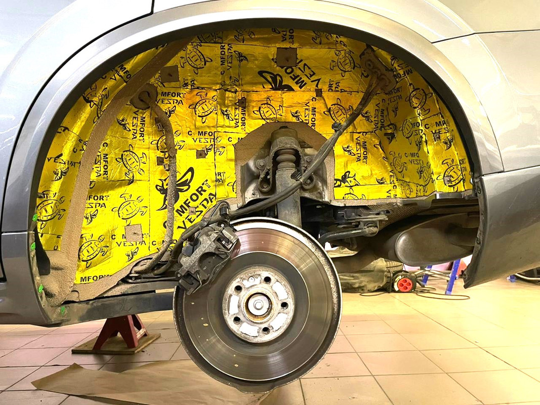

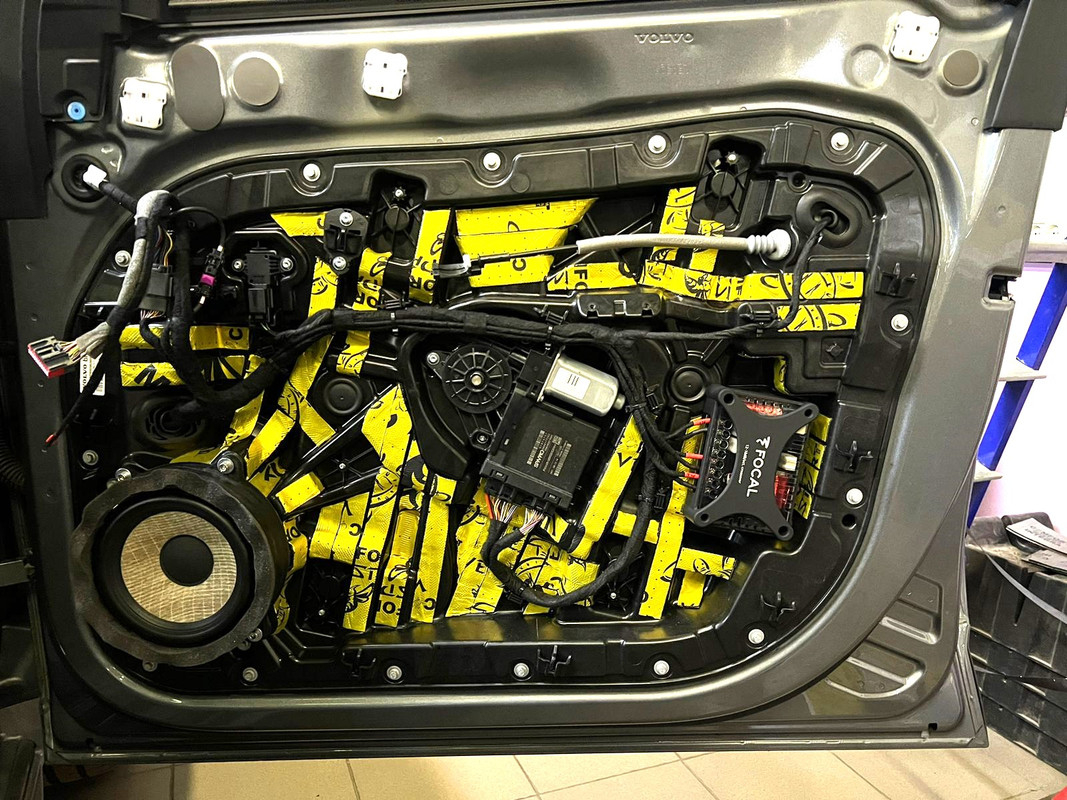

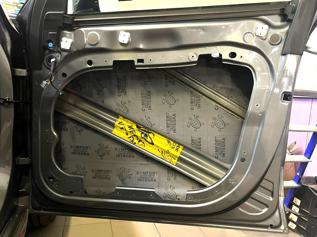

Сверху укладываем слои виброшумоизоляционными матами.

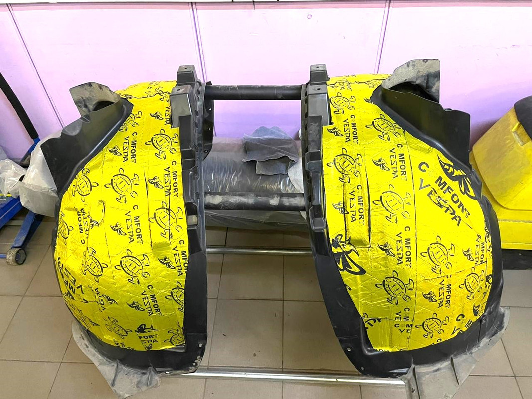

Не забываем и про подкрылки.

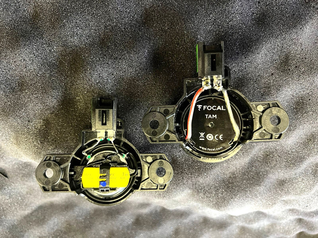

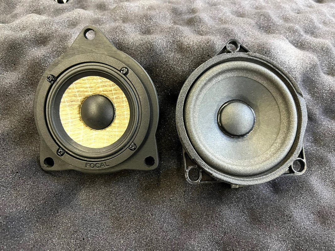

Справа копеечный по внешнему виду динамик Harman.
Новую акустику устанавливаем через фанерные проставки.

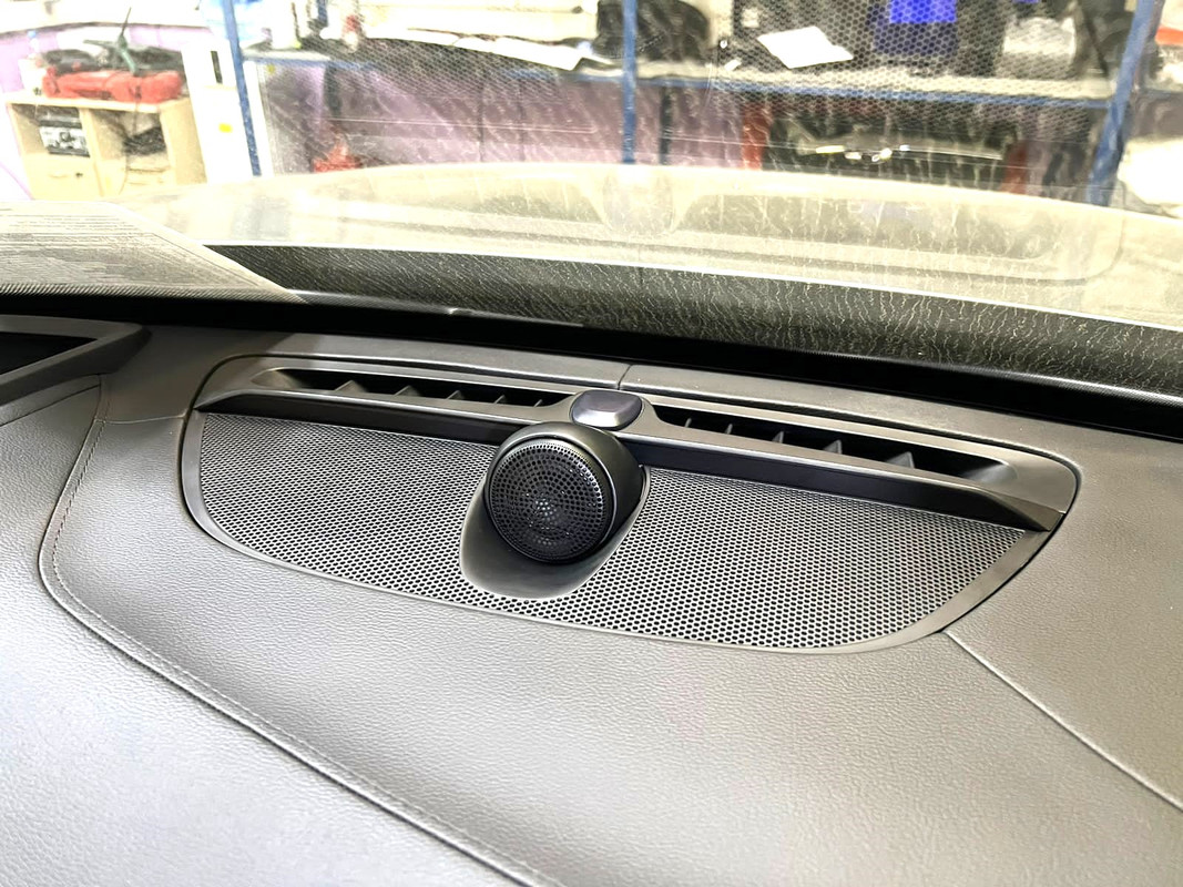

Сетку Bowers по желанию покрасили в черный цвет. Black Style так сказать.
Внимание к мелочам.
Внимание к мелочам.

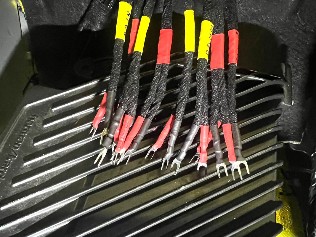

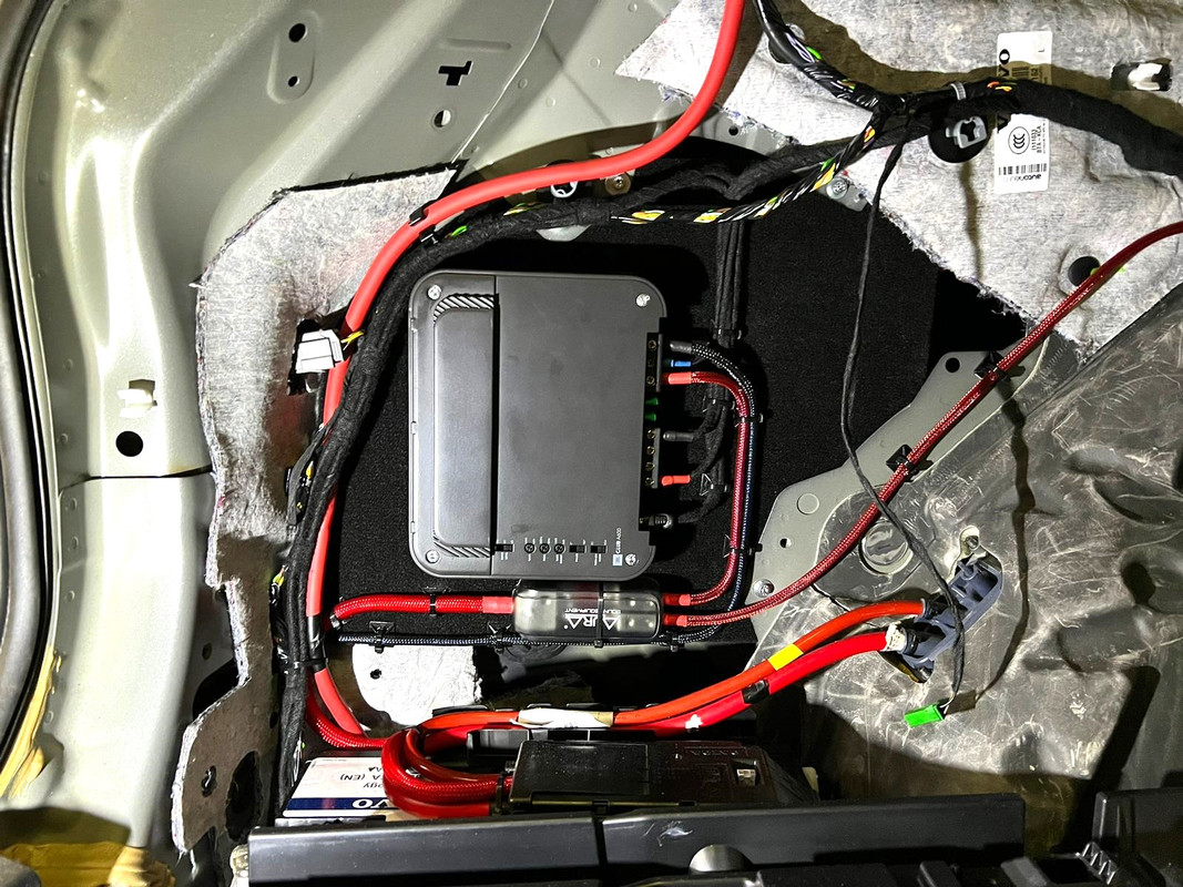

Процессорный усилитель под водительским сидением.

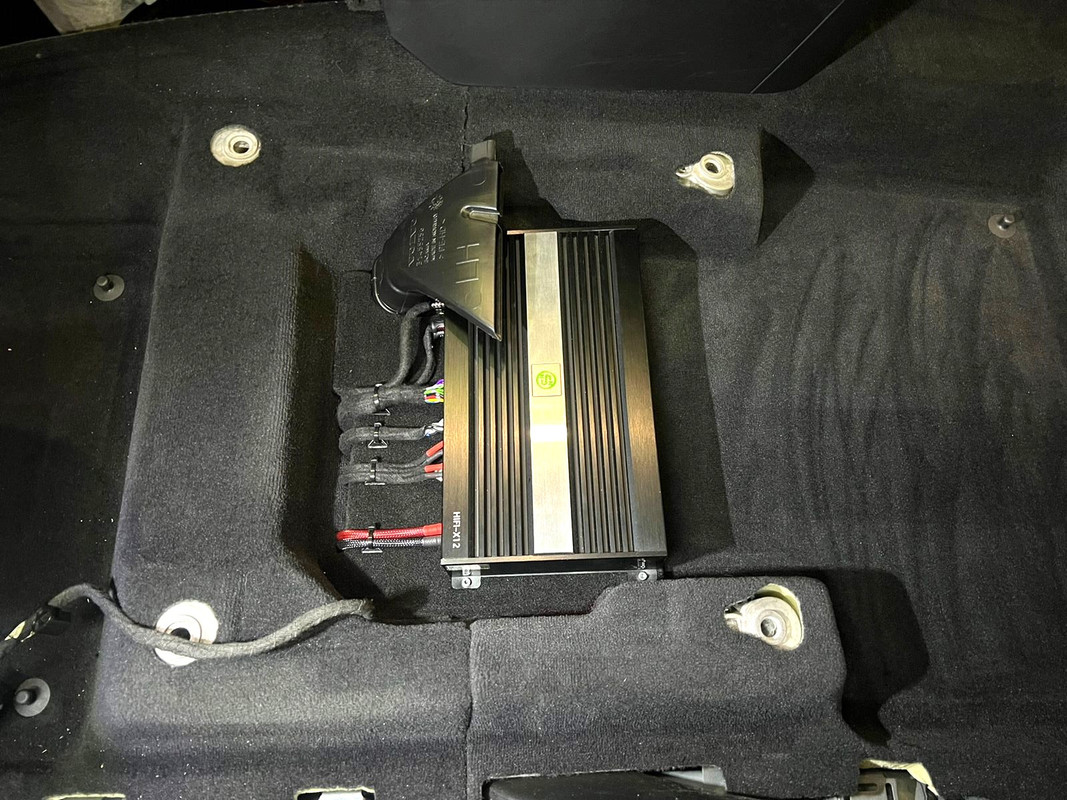

Сабовый моноблок в левом борту.

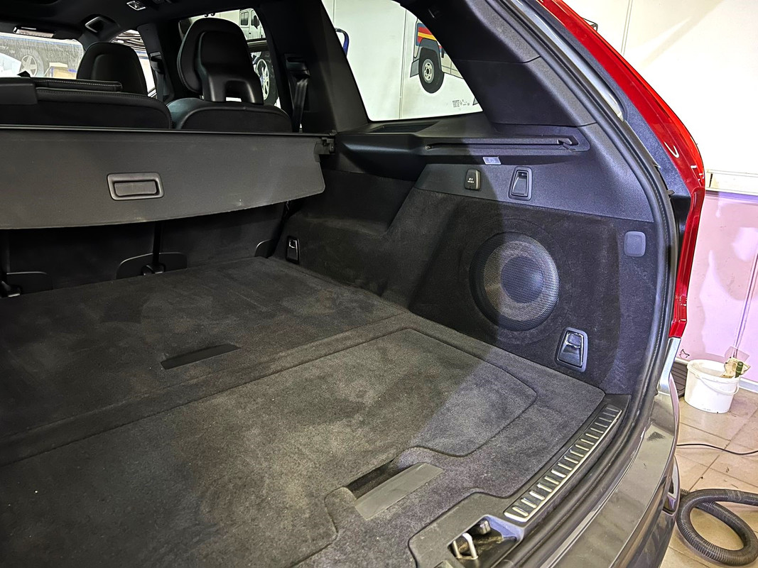

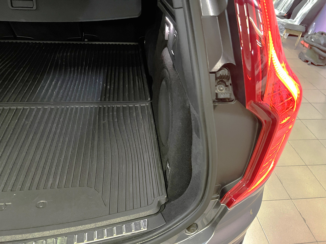

А вот и сам саб. Обратите внимание, металлическую петлю сохранили, интегрировали ее в корпус саба.
Выглядит как заводское исполнение, не ущемляет основной периметр багажника. Клиенту понравилось.

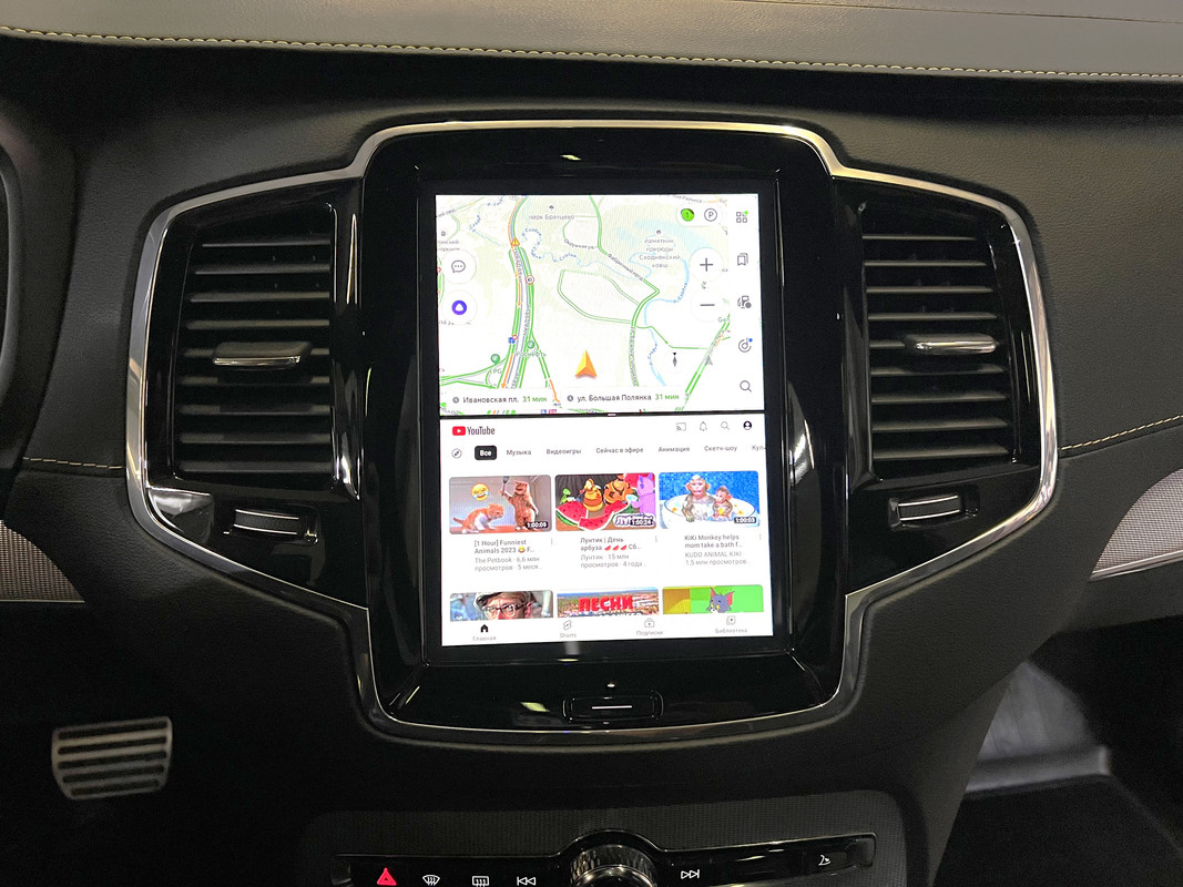

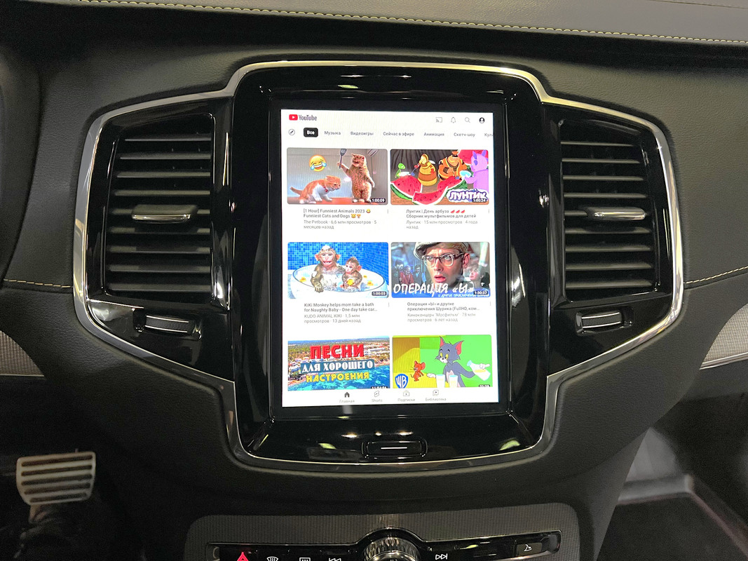

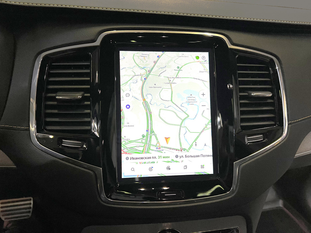

Яндекс Навигатор и любая другая навигационная программа на весь экран. Не то, что ущербный Carplay.
Любое развлекательное приложение.
Доступна функция два окна, вывод и использование одновременно двух приложений.

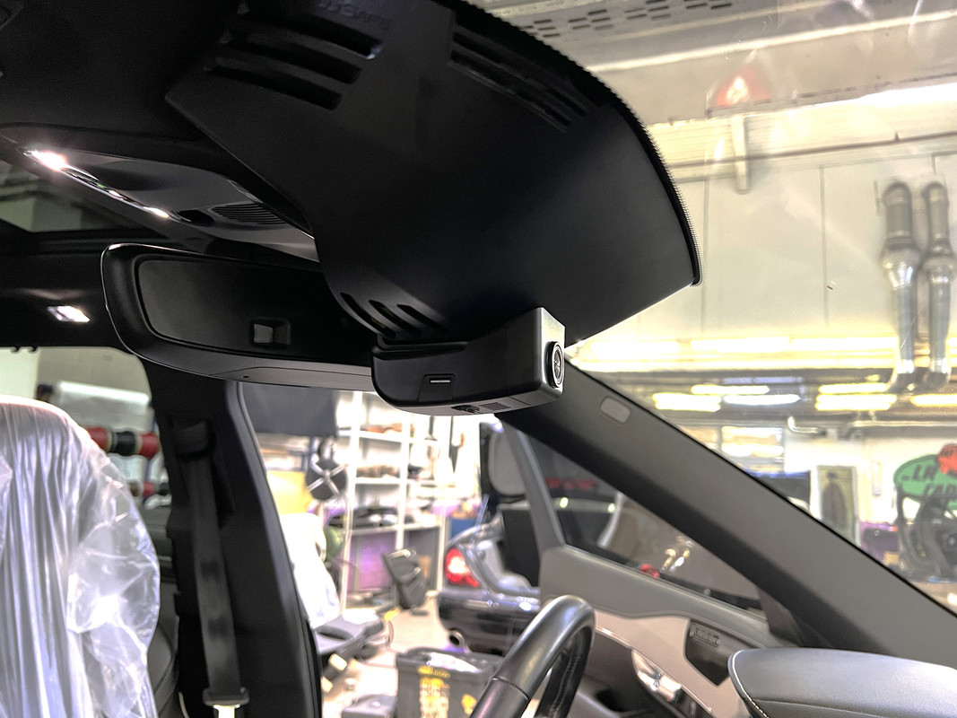

Эстетичный видеорегистратор.
Выглядит, как некий штатный датчик.

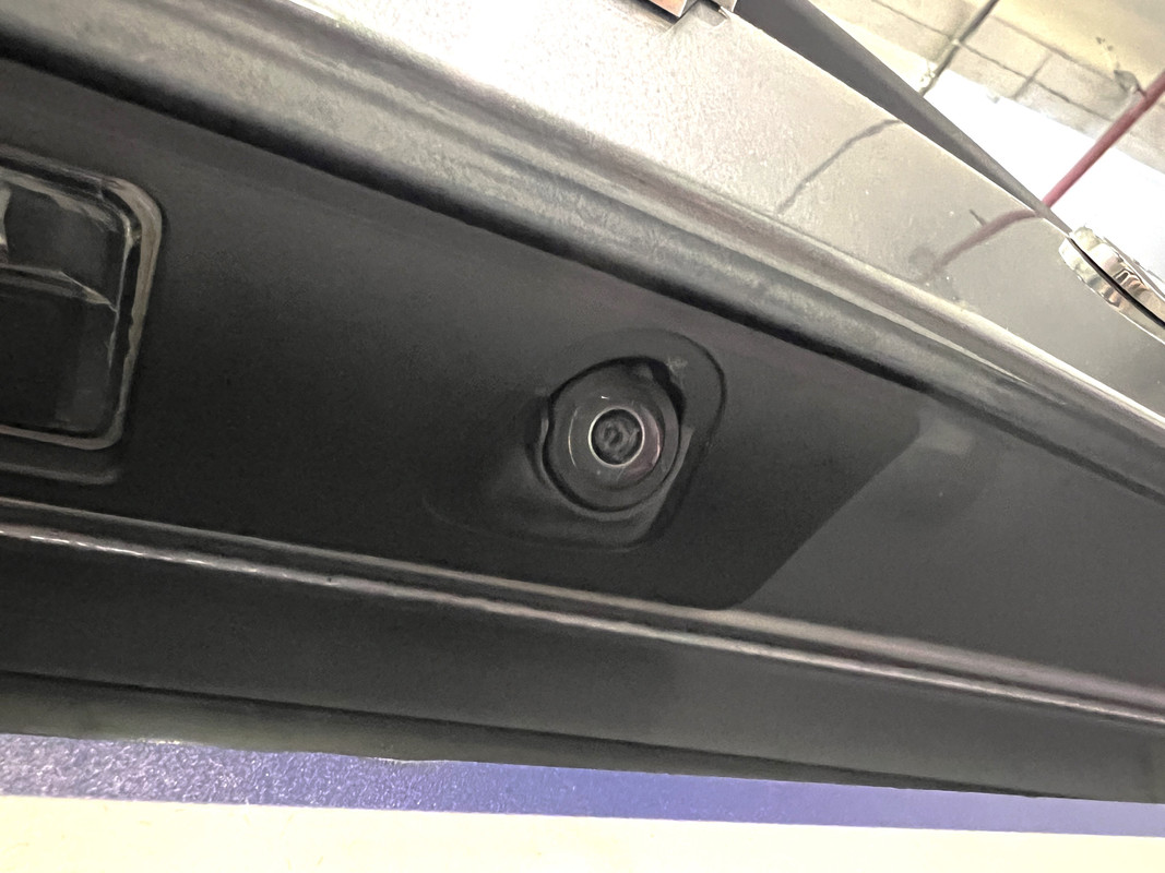

Эффективная минифорсунка омывателя задней камеры.
