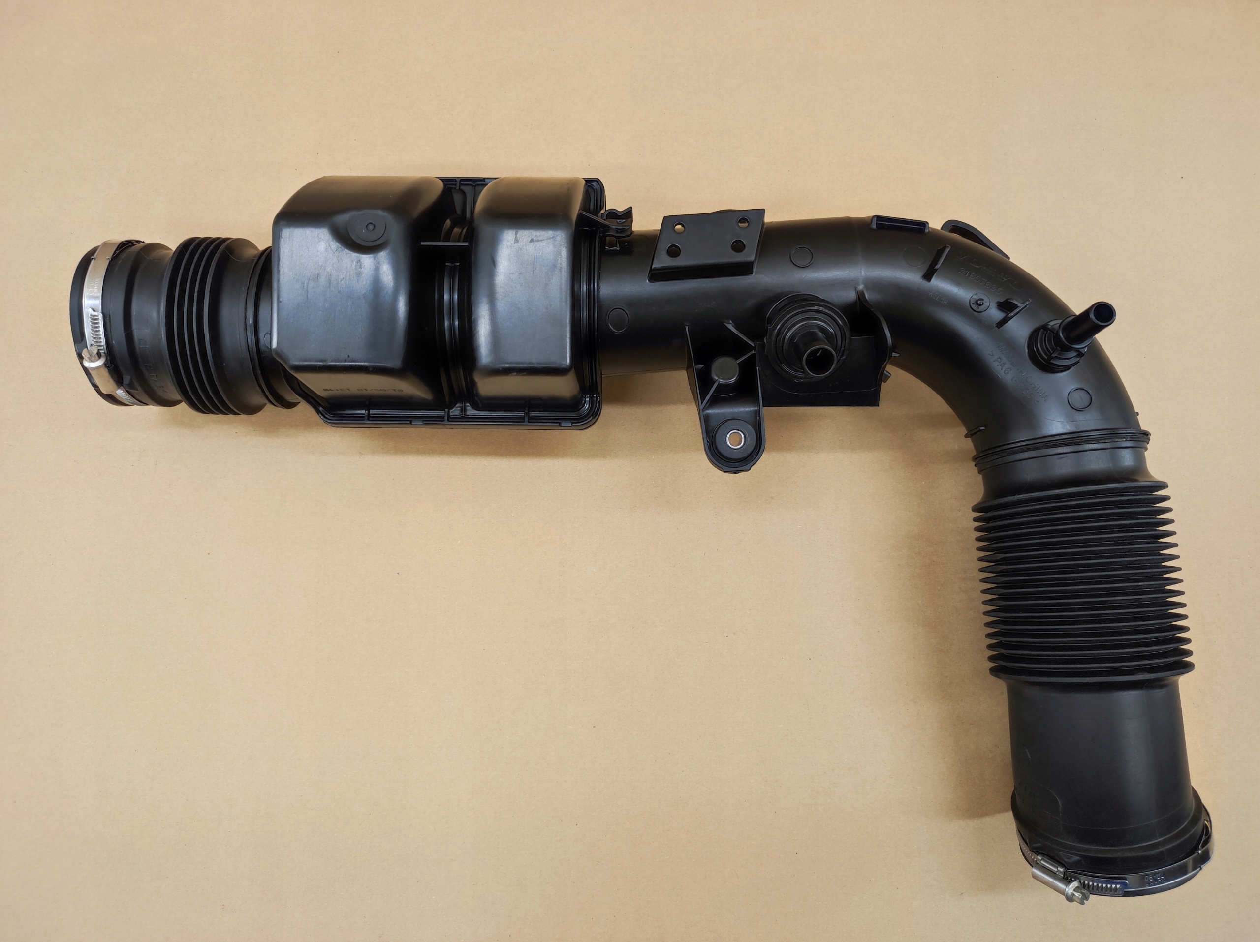

Аналогично выскакивает постоянно бедная смесь, авто признаков проблемы не подает! Можно фото что за уплотнитель и номер зч? Форсунки норм с теста стоят, свечи с рабочей авто, эвап заменён , единственное китайская мембрана стоит на клапанной и пробег 200, возможно сама крышка уже умерла
Недавно был в сервисе и заходил на склад посмотреть запчасти. В том числе показали мне часть впускного патрубка со словами, что это болячка Т5 моторов наших, там есть расширение "коробочка" - в этом месте патрубок расслаивается и идет подсос воздуха. Номер 31657800

Ну наконец то есть болячки и у Т5 :):
