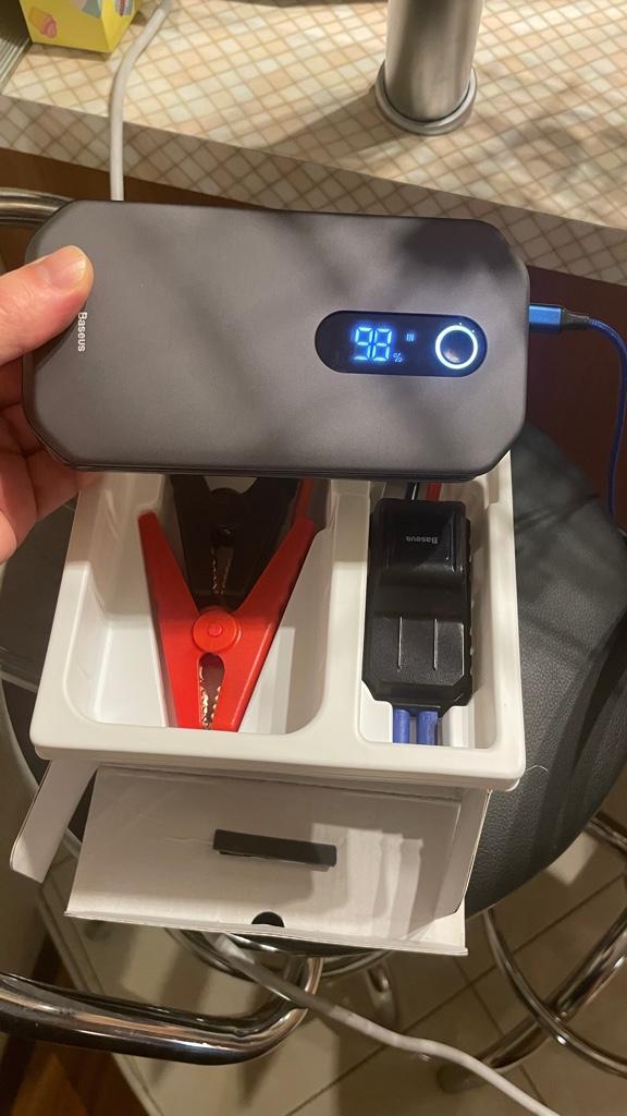

Мой на зарядке… после спасения замерзающих
