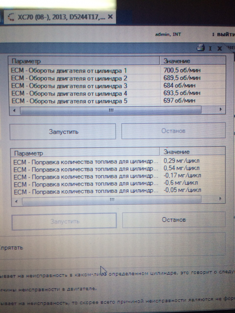

Вот например:
Так снимется вибрации на дизеле и дымность на холостых. Это я читал в бошевском мануале про комонрейл.
