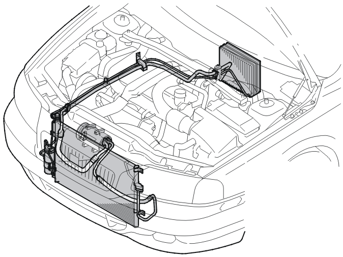

СОРИ, испаритель – который находится в салоне.
Судя по картинке можно как-то подобраться через отверстие для салонного фильтра.
Но мне кажется это лишнее, если там только не скопился мусор.
Обрабатываю раз в пол-года осенью и весной вюртовской дымовой шашкой. Фильтр салона вынимаю, рециркуляция и обрабатываю, далее фильтр на место и все норм.

Добрый день. Мы так же рекомендуем климат платформы SPA обрабатывать шашкой. Так как при обрабатывании пенным очистителем велик риск положить LIN попав составом на исполнительный механизм климата (моторчики заслонок находятся в самом низу).
Однозначно дымовая шашка. Попадает туда где аэрозолю недоступно.
