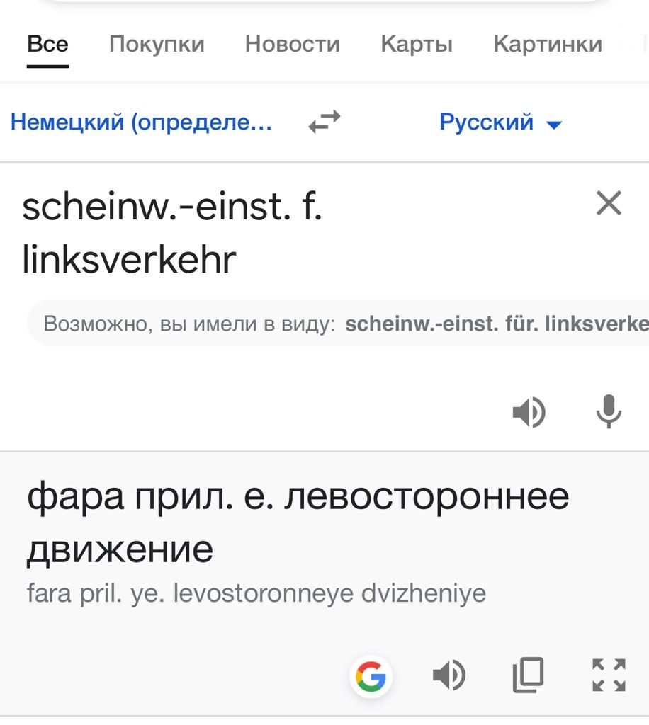

День добрый! Может кто сталкивался с таким. Появилась картинка на экране ,надпись на немецком. Что то связанное с фарами. Ездил на диагностику, сказали, что фары откалиброваны и всё ок. А картинка так и висит.На польский переводил. Кто знает,как побороть? Помогите пожалуйста!IMG_20220806_064328.jpgScreenshot_2022-08-02-21-51-04-579_com.google.android.googlequicksearchbox.jpg

Перевод про левостороннее, но мне кажется это Неисправность регулировки. Фара проходит тест на уровень при запуске мотора. Если уровень не удалось выставить или мотор не ответил блоку управления, то появляется ошибка.

А посмотрите в настройках, у нас есть режимы сторон движения, может включили ненароком?
Благодарю за помощь, попробую и отпишусь.
Большое спасибо! Картинка исчезала после выключения функции "Левостороннее движение" и больше не раздражает своим присутствием. :)
