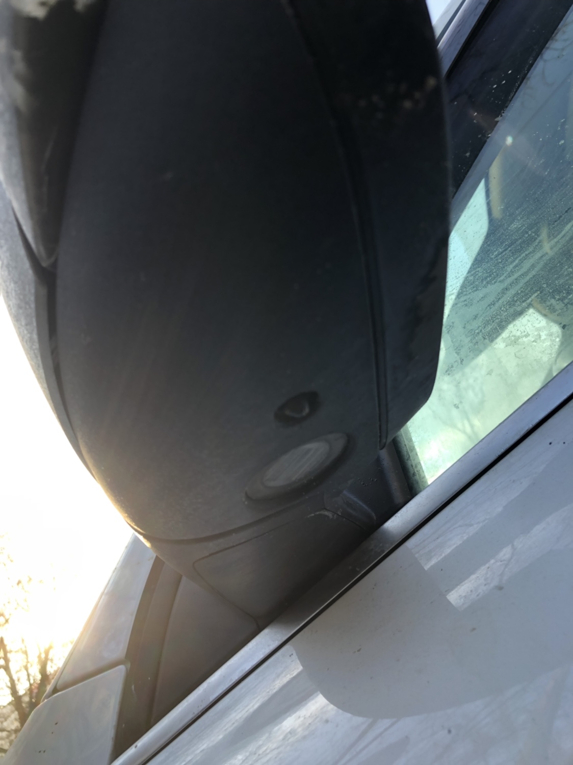

Привет ребята кто подскажет а что это такое у меня за (сосулька)и для чего???на обоих зеркалахIMG_20190207_115730.jpeg
Наверное датчик температуры. В каждом зеркале они стоят
У меня на s 80 таких сосулек не было.
Датчик температуры наружного воздуха в этой крышке "живет".
Я так понимаю это датчики температуры окружающего воздуха в каждом зеркале, считываются показатели с обоих сторон и середина выводится на дисплее,так?Спасибо,теперь всё понятно
я так понимаю это датчики температуры окружающего воздуха в каждом зеркале, считываются показатели с обоих сторон и середина выводится на дисплее,так?спасибо,теперь всё понятно
датчика два, и в разных зеркалах. один использует климат контроль (ccm), другой блок управления двигателем (ecm).

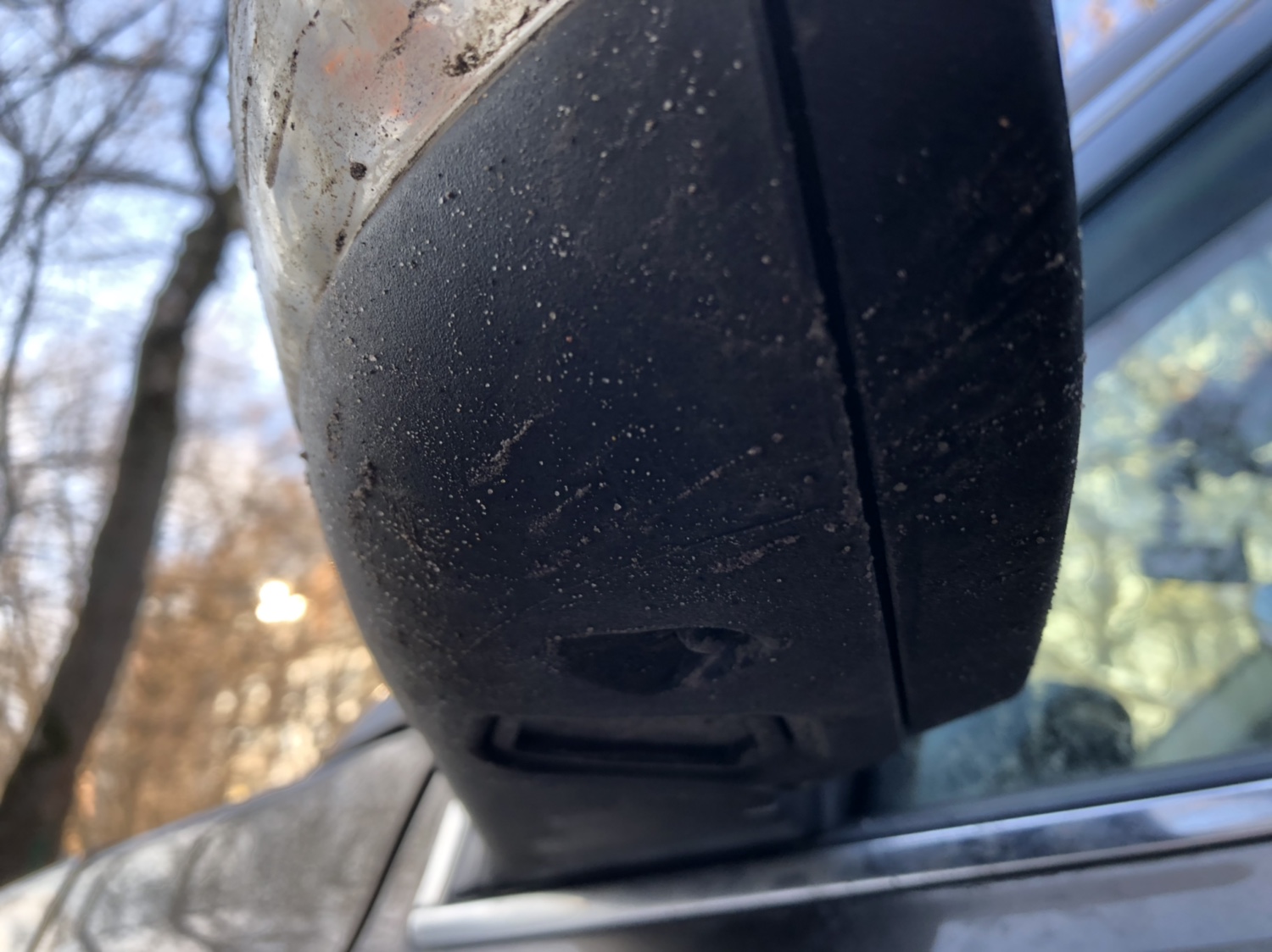

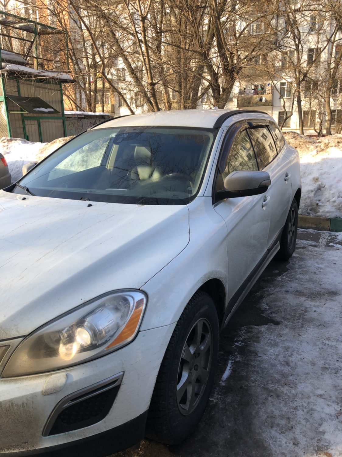

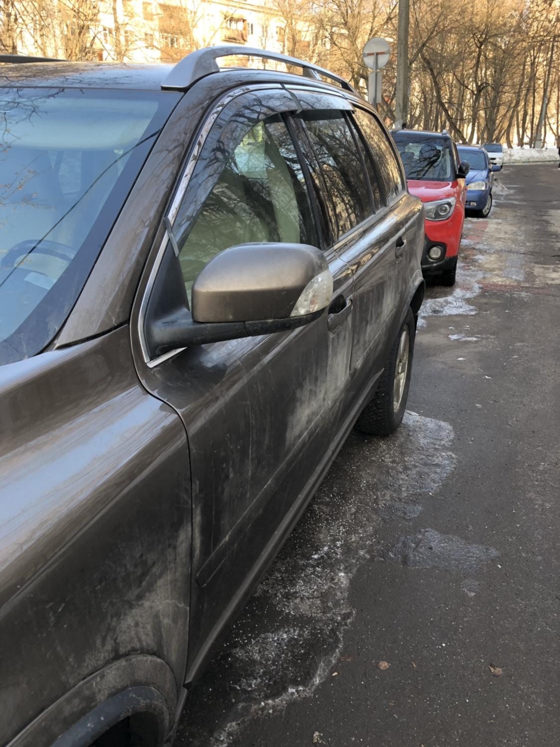

Вот фото с 2 машин-разные платформы
Правое не смотрел,только сейчас прочитал!
А вот где датчик температуры воздуха надо посмотреть,может и правда это он!
На s60 он был в телевизоре
на s60 он был в телевизоре
так а каких моделях речь? у s80 -07 климат использует левый датчик (в зеркале), по can через ddm. датчик в правом, на прямую к ecm подключен и его использует.
