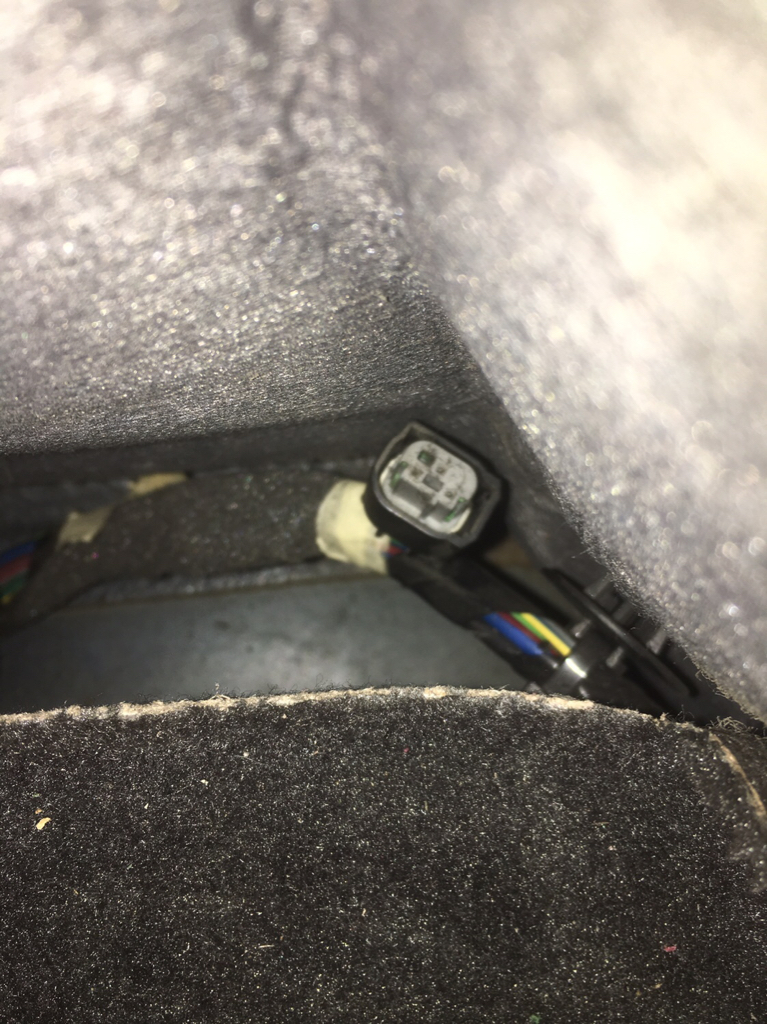

Приветствую вас соклубнтки.
Может кто знает, что это за разъём? Находится в правом окошке для замены ламп в багажнике. Нашёл только маму, папы нет.
Похож на тот, что подключает блок для дистанционки вебасто. Пультик такой. Тоже в правой нише крепится приблуда.
Ну или фаркопа.
Либо второго противотуманного фонаря
Обычно немцы не ставят правый противотуманный. У меня было в общей фишке провода вообще не было. Не думаю что шведы вставили, по правилам у них в эвропах один фонарь, левый.
У меня фишка есть на правый противотуманный фонарь,надо проверить-идёт туда ток или нет
Проверить, идёт ток или нет.
Итак проверил,но у меня разъём прям под правым задним фонарём,фишка не такая,2контакта,прозвонил-ток идёт именно при включении заднего противотуманного фонаря,можно искать правый с американца и ставить-будут гореть оба
