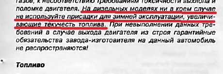

Ничего хорошего. Все производители заявляют что в комонрейл нельзя лить ничего, так как топливная система высшего класса точности, прецизионная. Добавляя керосин или тот же антигель, изменяете смазочные свойства дизтоплива, отсюда и вытекающие типа износ форсунок, насоса и т.д.

Да в зиму добавляют керосин, плохо конечно но на лете зимой ещё хуже. Добавляя антигель, усугубляем.
Я у вольво не встречал в мануале предостережений а у других есть и причём в категоричной форме, нельзя ничего добавлять в топливо.
С предыдущего коня, кусок мануала

Система и принцип один а вот «поколение», другое.
В Вольво мануале тоже есть про присадки...раздел: топлио- дизельное
