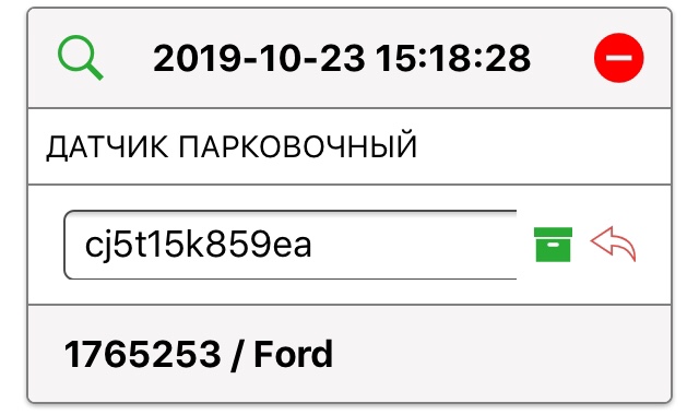

Мне попадались на платформу Р3 заменители, сохранил на всякий. Посмотрите, пишут что хс70 точно встают. Каталожный форд внизу а в середине мелкими буквами кросс по которому искали фордовский, то же сохранил для «ежели что».

Думаю подойдёт но без гарантий. Полазайте на драйве по поиску или профильным форумам. Инфа есть, мне попадалась но в виду не актуальности для меня на тот момент, особо не разбирался. Просто сохранил в блокнот.
Ещё могут быть разные каталожные номера на хс70 один, потому как бампера не крашенные и все датчики темные а на 60 и форды бампера крашенные и цвет разный. От этого и большое количество вариантов у датчиков. Это мои предположения.
Покрасить их вообще не проблема, «карандашом» двухкомпонентным от вашего авто, окрас на работу не влияет.
