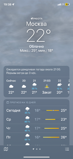

Сегодня обнаружил такое. Кондей не охлаждает особо теперь. Может кто знает ?
Я сегодня столкнулся с таким же значком. Правда, с кондиционером вроде как было нормально, но троила жутко при наборе скорости... Завтра поеду на диагностику
