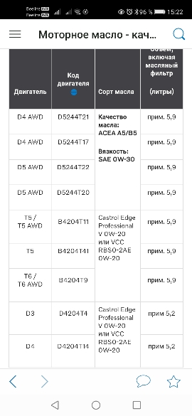

На двух хс60 отьнздил по 100 т.км., масло ни разу не подливал, всегда уровень остаётся на месте. Видимо мне повезло)Посмотреть вложение 19153

А почему на D5 масло 0W30 на фото выше ?
На D5 если залить 5.6 то уровень зашкаливпет.
