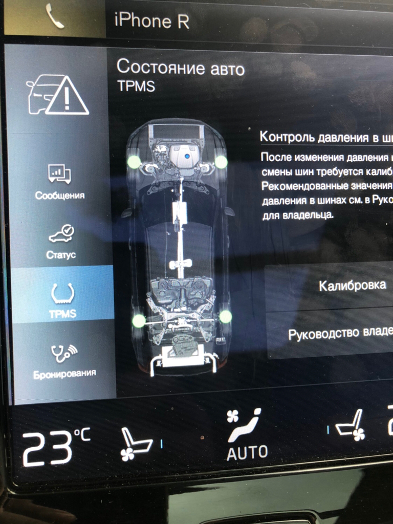

Добрый день! Подскажите почему не показывает значения и что для этого нужно сделать?
И не должно показывать.
Суть в чем: вы накачиваете шины до нужных (правильных)атмосфер, включаете калибровку, едете, комп запоминает значения с датчиков абс. Когда колесо спускает, оно вращается быстрее остальных, система сигнализирует о неисправности.
Показывает только там, где система с датчиками... до 17 мг по-моему. После стали ставить систему снимающую показания с АБС (на фото она), и она показывает только сам факт разницы давления в колесах и об этом сигнализирует. У вас все в норме!
добрый день! подскажите почему не показывает значения и что для этого нужно сделать?
по фотке видно что у вас не активна система и нужно сделать калибровку. после этого появится индикация (зеленые, без значений). если будут проблемы с колесом - машина вас достанет вплоть до voc. у меня было недавно, поймал саморез. То что выше написали - это все точно
Так вроде на фотке у ТС и так зеленые кружочки. Почему система не активна?
Цветопередача у камеры хромает, поэтому зелёные кружочки выглядят едва зелёными)
