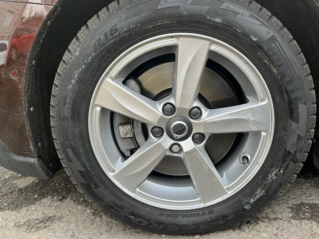

Конкретно вот мои зимние колеса. R16, родные, про них и речь.
Так если они родные, то о чем можно говорить.

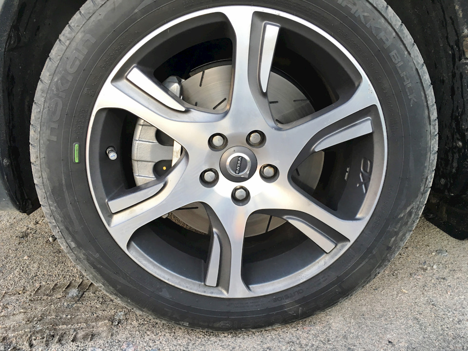

Вот Вам фото моих передних - обратите внимание на расстояние между суппортом и диском

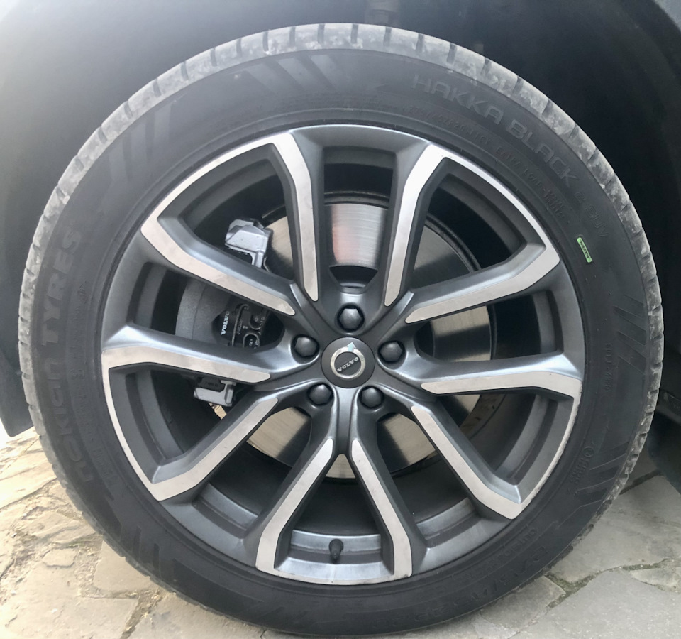

А вот история апгрейда тормозов ХС70 - установка двухпоршневых от ХС60 и там по памяти тоже другой размер тормозного диска
Вот так смотрятся 18-ый диск
А вот так на пробу для понимания поставили 17-ый - получилось что-то типа Вашей истории с 16-ми

Экзист это хрень, нужно смотреть спецификацию машины из ВИДА
Поэтому еще раз
1. Получаем полную специю авто из Вида - где взять сказал.
2. Там ищем информацию по тормозам и тормозным дискам
Далее сравниваем с тем что есть и делаем выводы.
