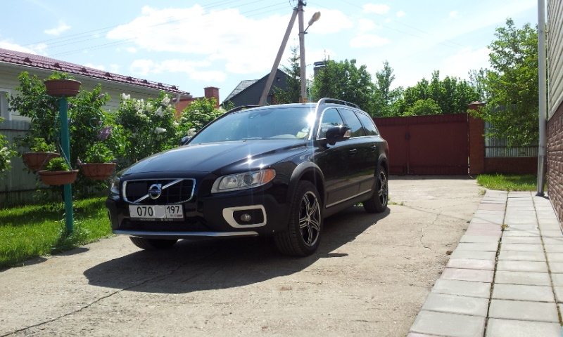

у нас стандарт R17 с шириной обода 7J, хочу пошире диски взять шириной обода- 7.5J как думаете встанут? и какие нужны параметры для вылета?
Если речь про s80, то можно уменьшить вылет на 10мм и тогда туда спокойно входят даже 245мм шириной, но на 18"Да скорее всего больше хотелось чтобы диски были пошире, думаю они как раз в ровень с кузовом были. 18е думаю, но там придется профиль уменьшать до 40, будет риск пробить резину, а дороги после зимы и их качество может преподнести сюрприз в виде ямы посреди дороги, поэтому профиль все-же хотелось бы оставить 50. По ширине резины я так понимаю идут 225 и дальше только 235- могут не встать, если встанут пошире бы с удовольствием поставил...
205/60-16. 225/50-17. 245/40-18 вот такие размеры на s80.
