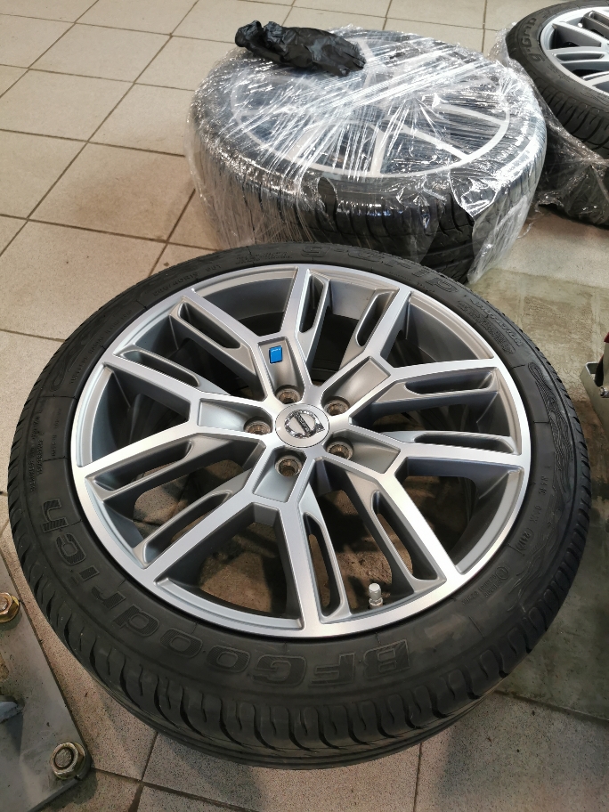

Приветствую всех участников.
Как и автор этой темы, тоже захотел, спустя некоторое время, заменить стоковые диски на что-то более интересное. И вот запал на Polestar-овские диски. [IMG_0790.jpgIMG_0793.jpg.
Начал их искать, и вот пожалуйста, на Exist 19" предлагаются эти диски по цене от 74 до 117 тр. Поскольку для меня машина не является предметом фетиша, на который приходится тратить огромные средства, то решил обратиться в компании, занимающиеся изготовлением дисков. Некоторые отказали сразу, некоторые выставили ценник, сопоставимый с оригиналом. И вот, дошла очередь до компании СЛИК. На мой запрос они ответили, что могут изготовить похожие диски. Ценообразование следующее: разработка и освоение (сокр.РиО) дизайна 30 тр, цена за диск
18" - 22640
19" - 27490
20" - 25390
21" - 58200
Итого, интересующий меня размер 18" со всеми заводскими параметрами выходит 120560, что сопоставимо с оригинальными дисками. НО! Это будут диски а)кованые, а не литые (со всеми плюсами и минусами) и б) диски с понравившимся дизайном.
Если заказывать не один комплект, а несколько, то возможны скидки до 15% (в зависимости от количества). А если РиО раскидать на количество желающих заполучить эти диски, то финальная цена окажется совсем интересная. Есть одно но: РиО составляет 30 тр на каждый посадочный диаметр. Т.е. если найдутся желающие на 19", 20" или 21", то для каждого размера необходимы РиО.
В связи с этим у меня вопрос: есть ли желающие получить данные диски? Если да, то сколько нас таких?)) Чем нас больше, тем цена ниже)))
