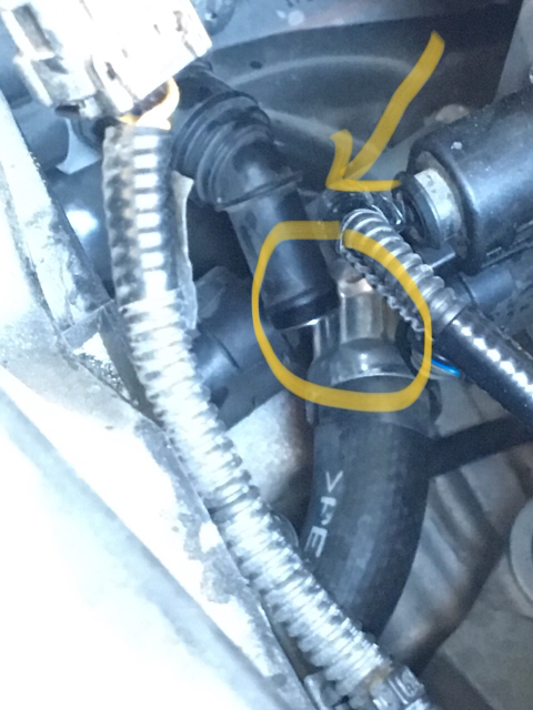

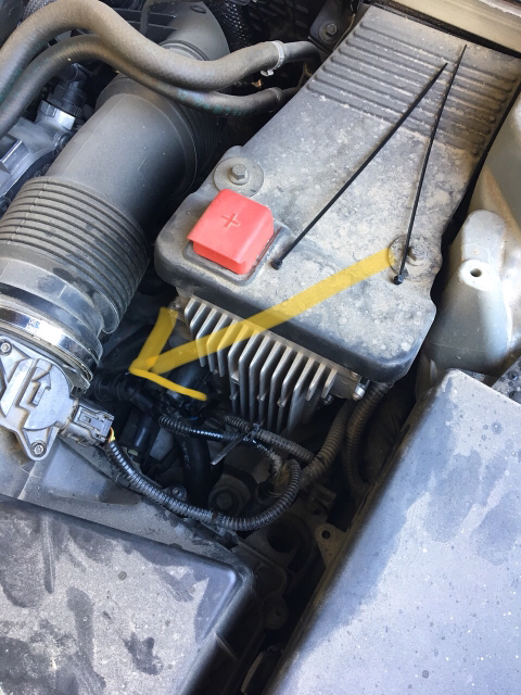

Случайно обратил внимание, что под воздушным фильтром лежит резиновый шланг с алюминиевым наконечником, рядом вроде штуцер куда он должен быть подсоединён , но как давно он так лежит не ясно, машина ведёт себя без изменений , ошибок нет, тяга как обычно.
Если ни на что не влияет, то для чего такая мощная алюминиевая муфта

Это вам по гарантии поменяют. Это трубка с электрического нагнетателя.

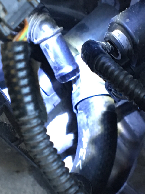

Докладываю, вечером по приезду ради интереса посмотрел у себя...
итого, патрубок одет на этот штуцер, в месте соединения штуцера уже с каким-то металлическим элементом, который ближе к мотору видны крохотные следы запотевания...ну очень крохотные. Поэтому, Алексей прав - вам к ОД, менять

Если это патрубок паур-пульса, то это бак, куда накачивается турбиной воздух, который вбрасывается в мотор, при резких ускорениях, чтобы убрать эффект турбоямы...значит турбины вам хватало, вот и не заметили:)
а как вы там вообще оказались и что за стяжки на аккумуляторе?:)
Да, иногда замечал, что при резком нажатии на газ машина как то странно дергалась, как будто передачи путает- видно это и был эффект сорванного шланга. Над этим шлангом проходит одиночный провод в пластиковой изоляции, каким то образом он из неё вылез, затолкал обратно и стянул стяжками, в этот момент и заметил сорванный патрубок- полезно самому внимательно осматривать мотор(да и в целом машину)

Вообще там странная конструкция - шланг нормальный, на конце обжимная цапфа, а штуцер пластиковый...может он конечно внутри стальной, но не уверен...не шланг, штуцер вызывает вопросы, если пластик при разогреве играет, то хомут нужен самообжимной, но инженерам виднее
Согласен-именно штуцер вызывает сомнения, если сильно затянуть пластмасса может и лопнуть, ещё один момент- сам штуцер свободно вращается вокруг своей оси, вряд ли в месте вращения он на 100% герметичен- видимо в этом месте он и потеет маслом (кто то писал об этом). А самое интересное, что алюминиевая зажимная муфта на шланге свободно двигается по нему рукой, подобную на советских тракторных (гидравлика) только ножовкой можно срезать. У меня она почти сползла со шланга. Захотел заткнуть отверстия от грязи , но вопрос : воздух нагнетается в штуцер или из него- куда может попасть грязь, пока не доехал до дилера, затыкать сторону с давлением нет смысла, если его и так срывает.

Я вчера писал о запотивании, скорее всего нагнетает из шланга, затыкать наверное нужно штуцер...но лучше глянуть схему или понять откуда шланг приходи. Мне кажется, что шланг из ресивера паур-плюс...коллега тут писал, что уже меняли по гарантии...на турбину такой тонкий шланг не может идти, поэтому я бы просто ехал к диллеру
