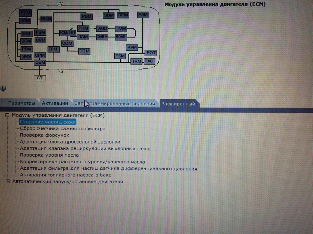

Подскажите как прописать заслонку к двигателю и произвести адаптацию а то не понятно ведёт себя авто при переключение АКПП и проблема с наддувом может быть и за неё проводил диагностику вида у обладателя данного девайса он сказал что заслонка вероятно менялась и её надо прописать и тогда её можно будет адаптировать а пока она работает как хочет! И ошибку выдаёт! Подскажите как быть!????

У вас какой год? Дизель? Если да то Попробуйте провести адаптацию заслонки. Подключаем Vida, заходим в Диагностика- модуль управления двигателем ЕСМ-параметры-расширенный. Открываем модуль управления двигателем и 4 строкой идёт адаптация дросселя. Жмём туда а дальше по подсказкам, все просто...
До кучи, рядом егр можно адаптировать, хуже не будет. Удачи!
