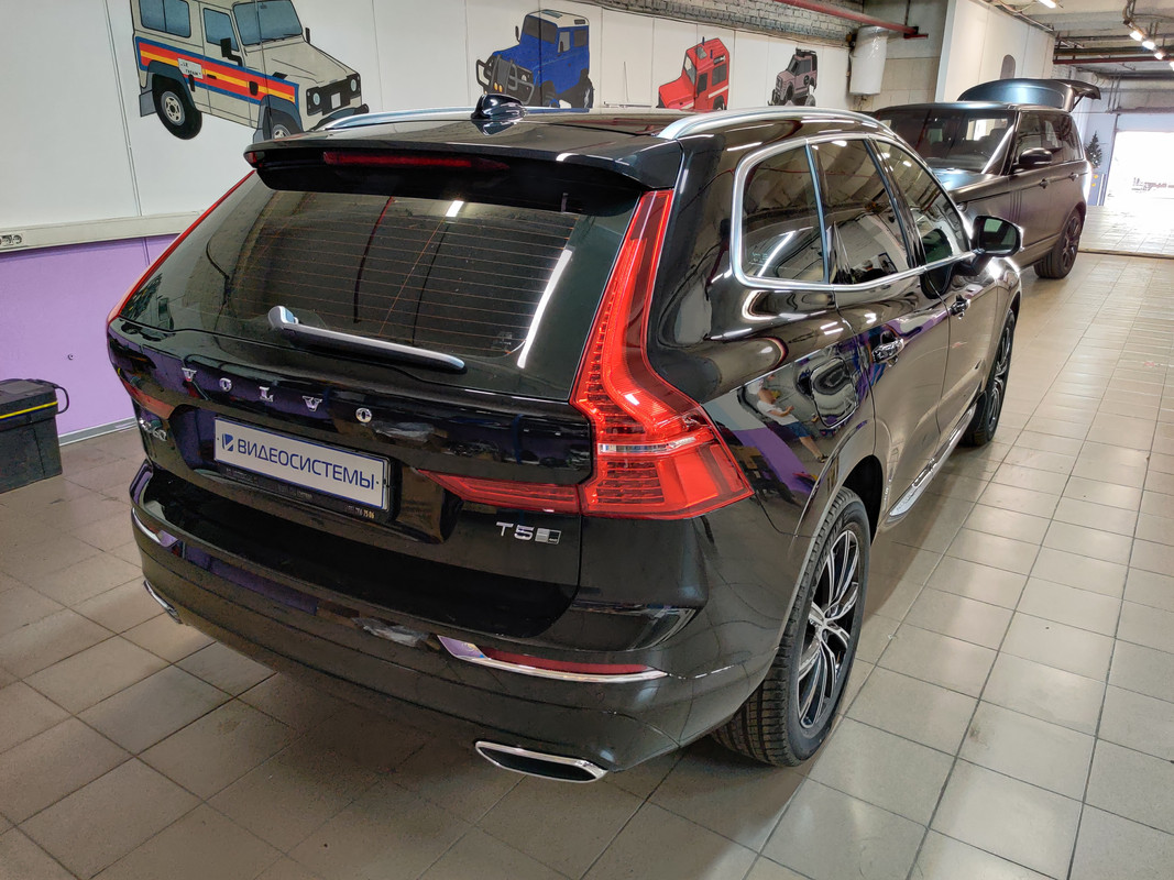

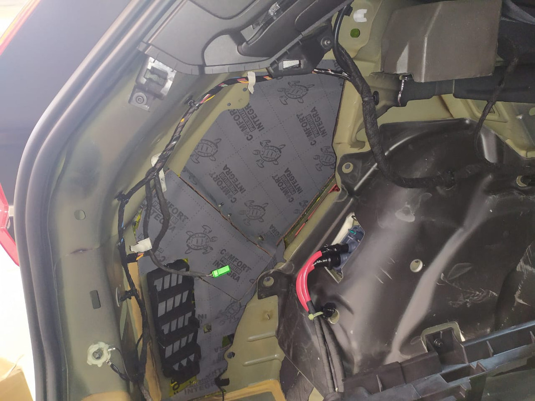

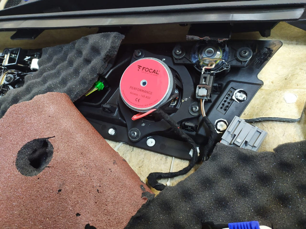

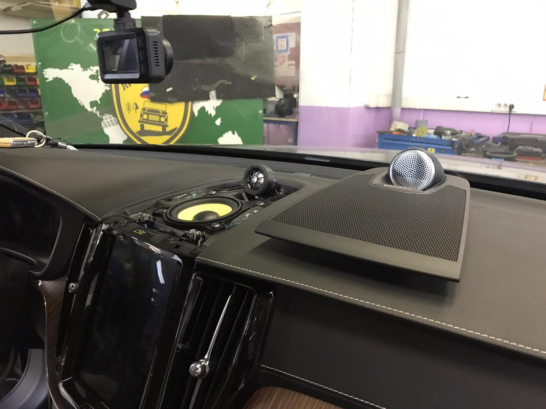

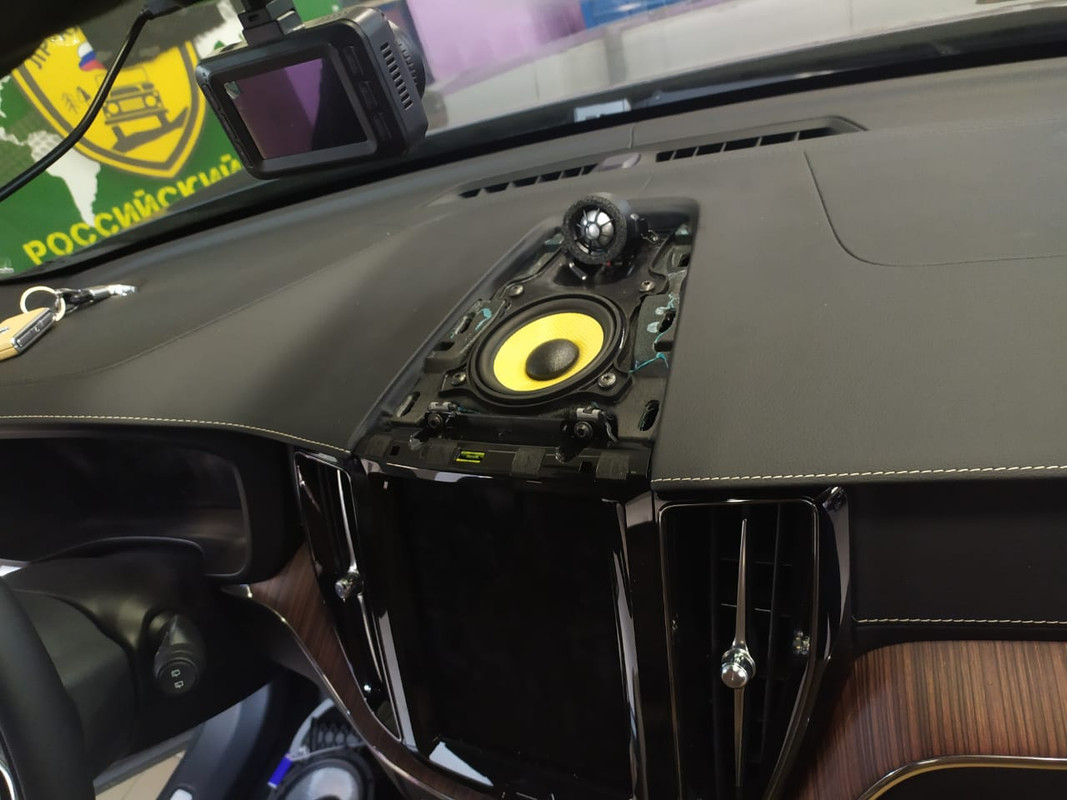

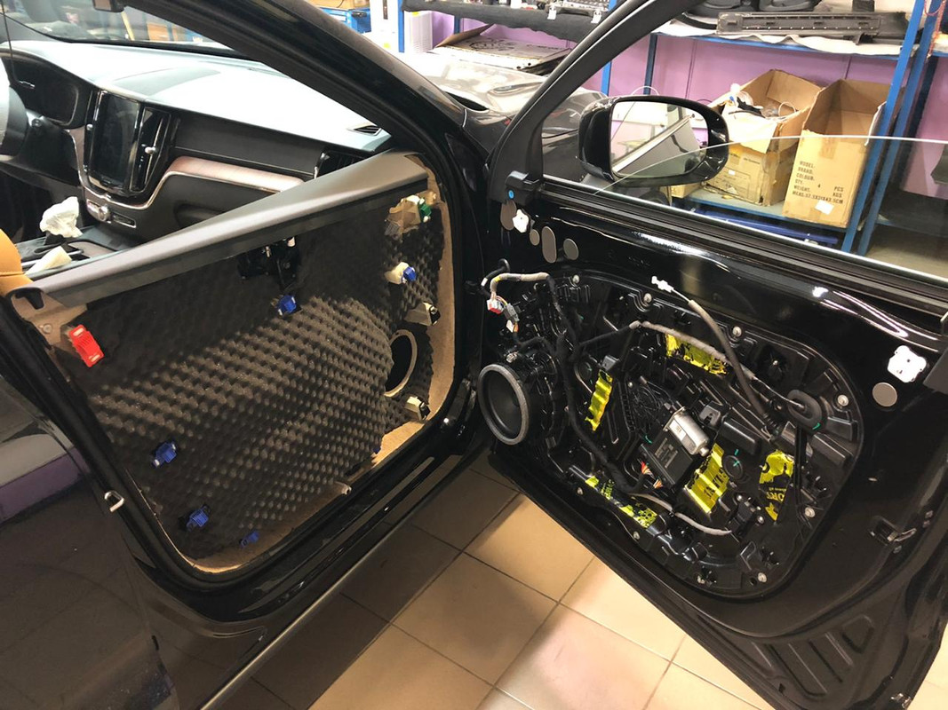

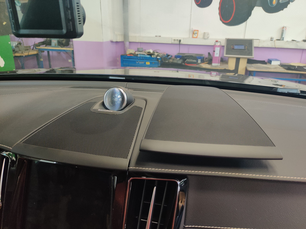

Делимся отчетом об улучшении звука на абсолютно новом XC60.

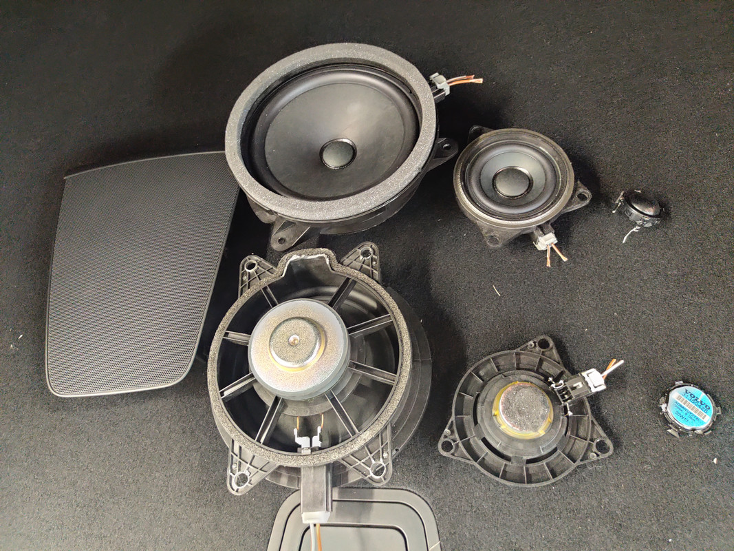

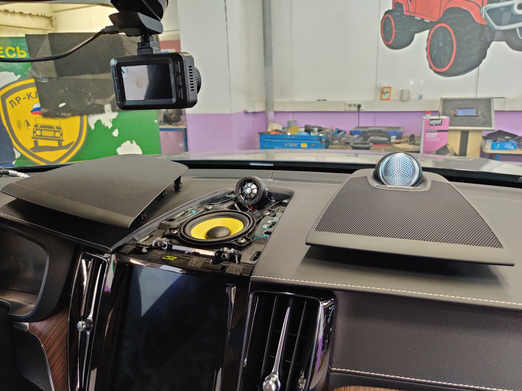

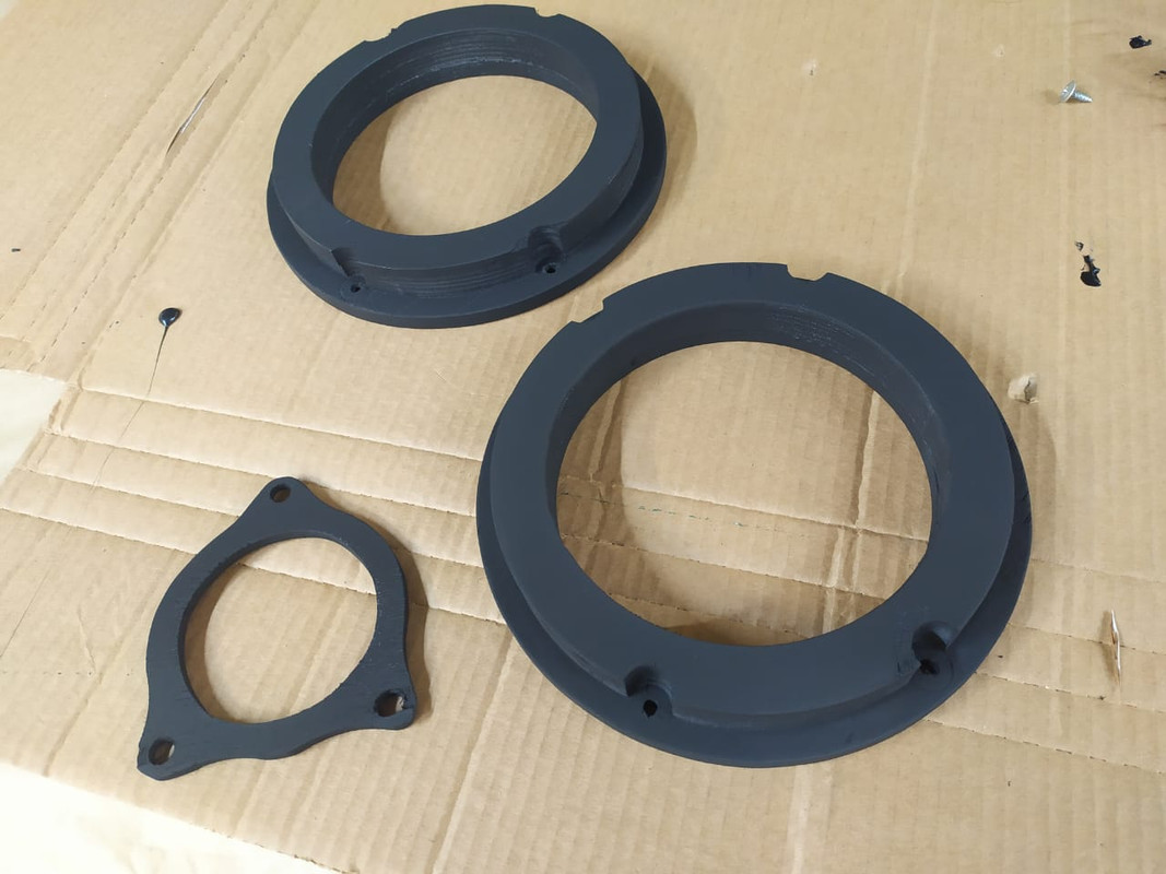

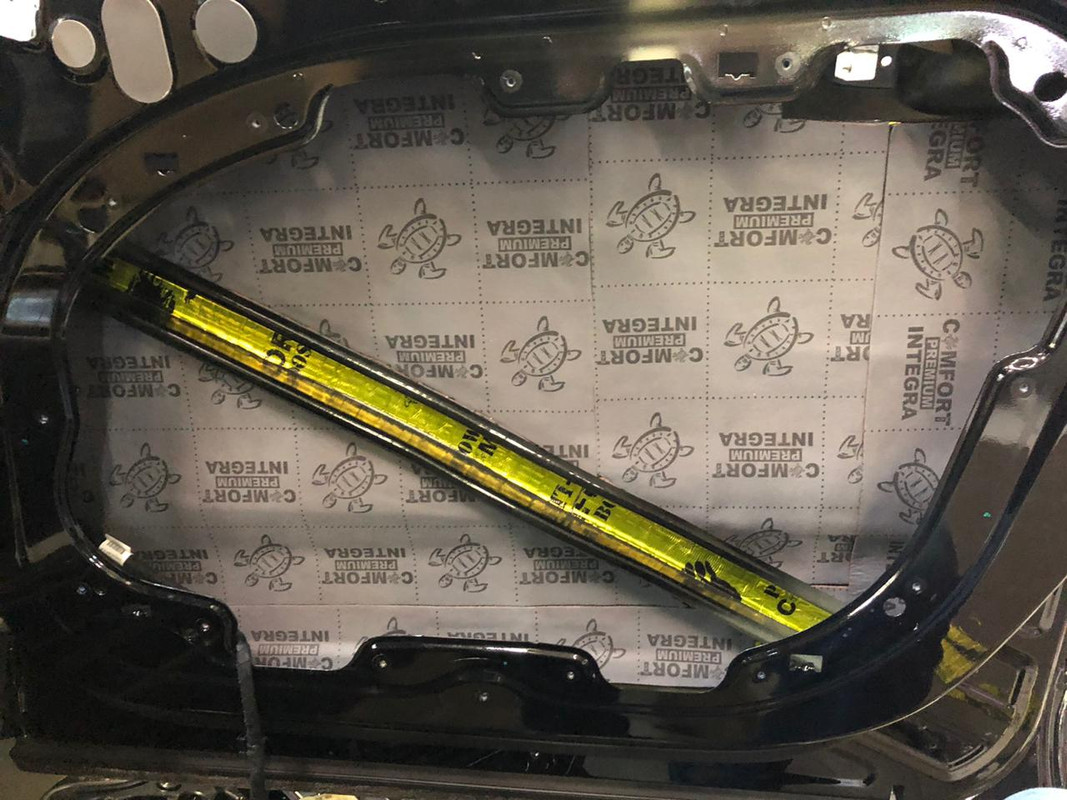

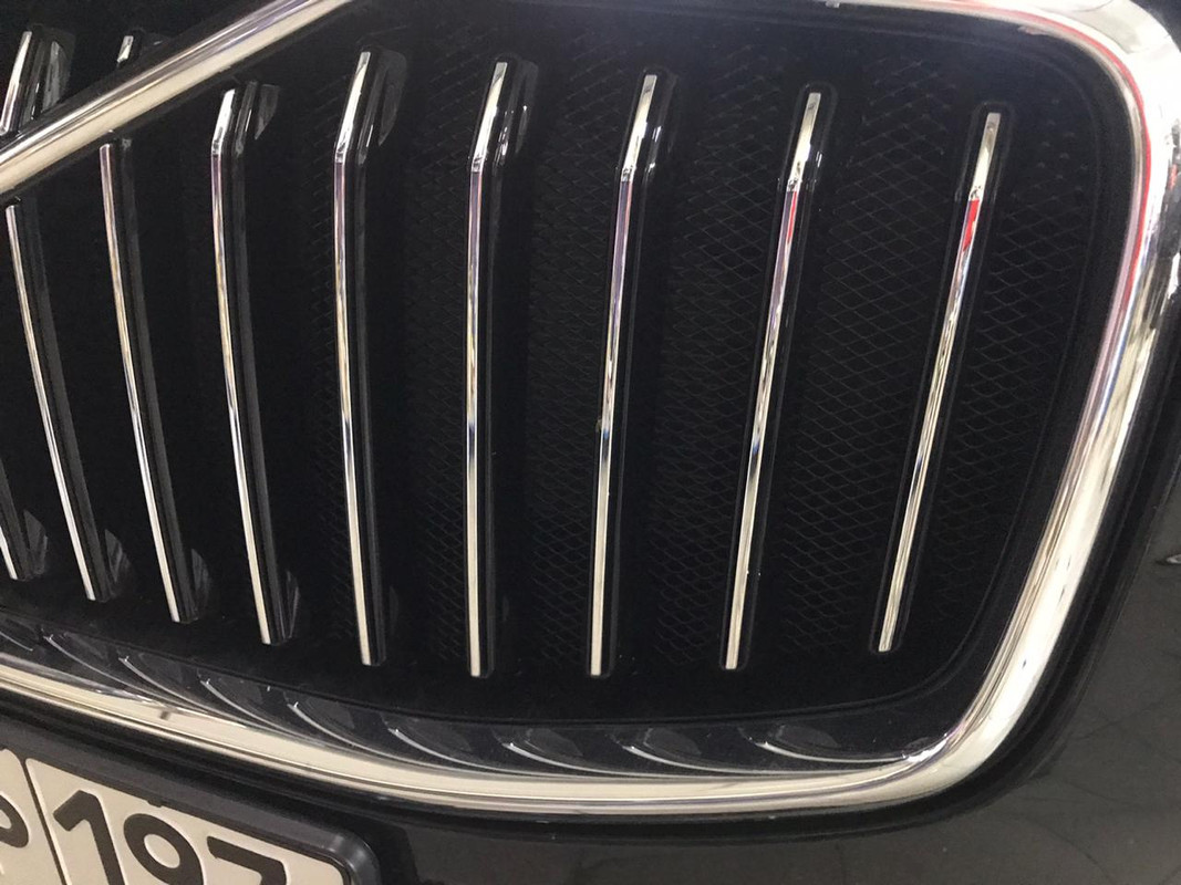

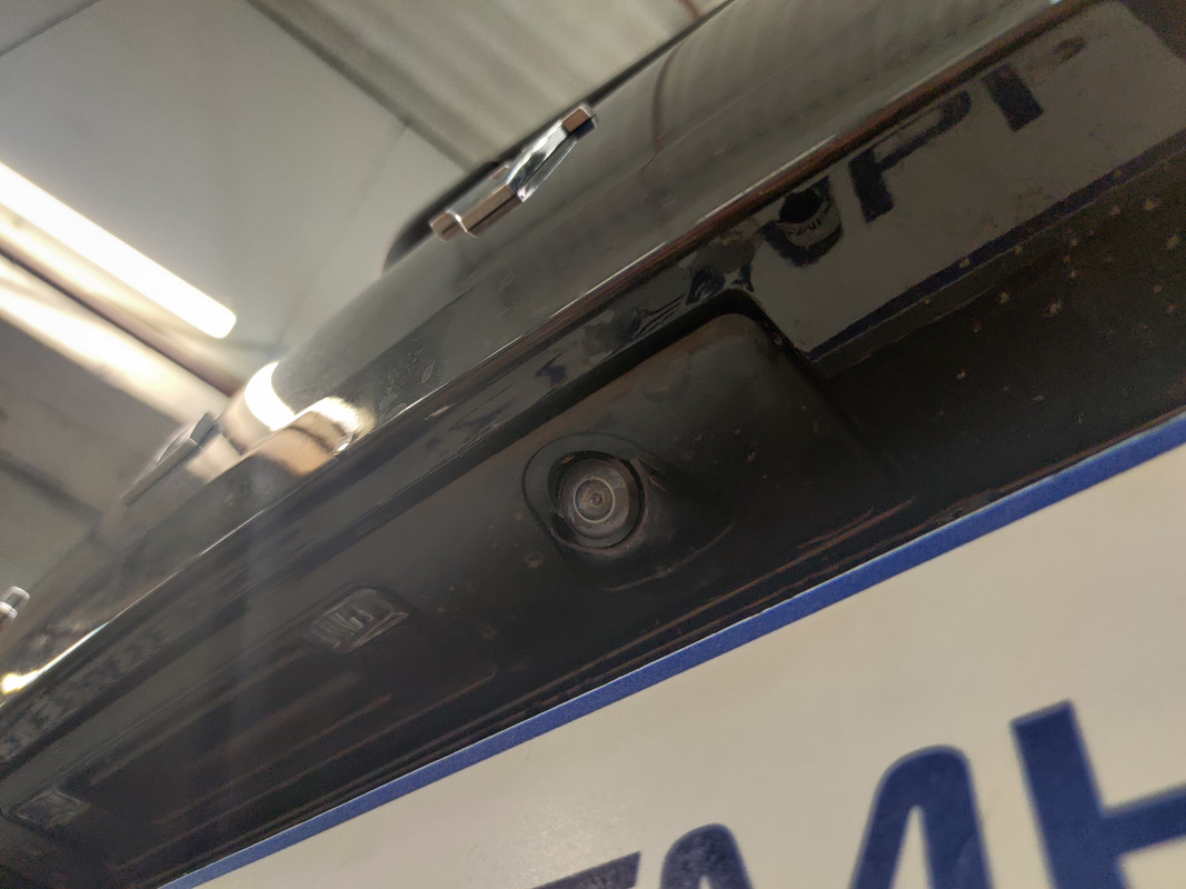

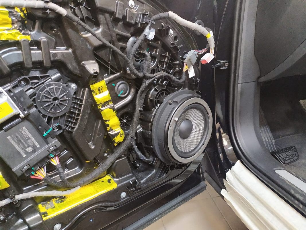

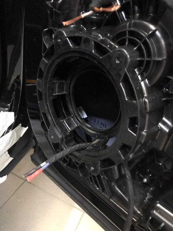

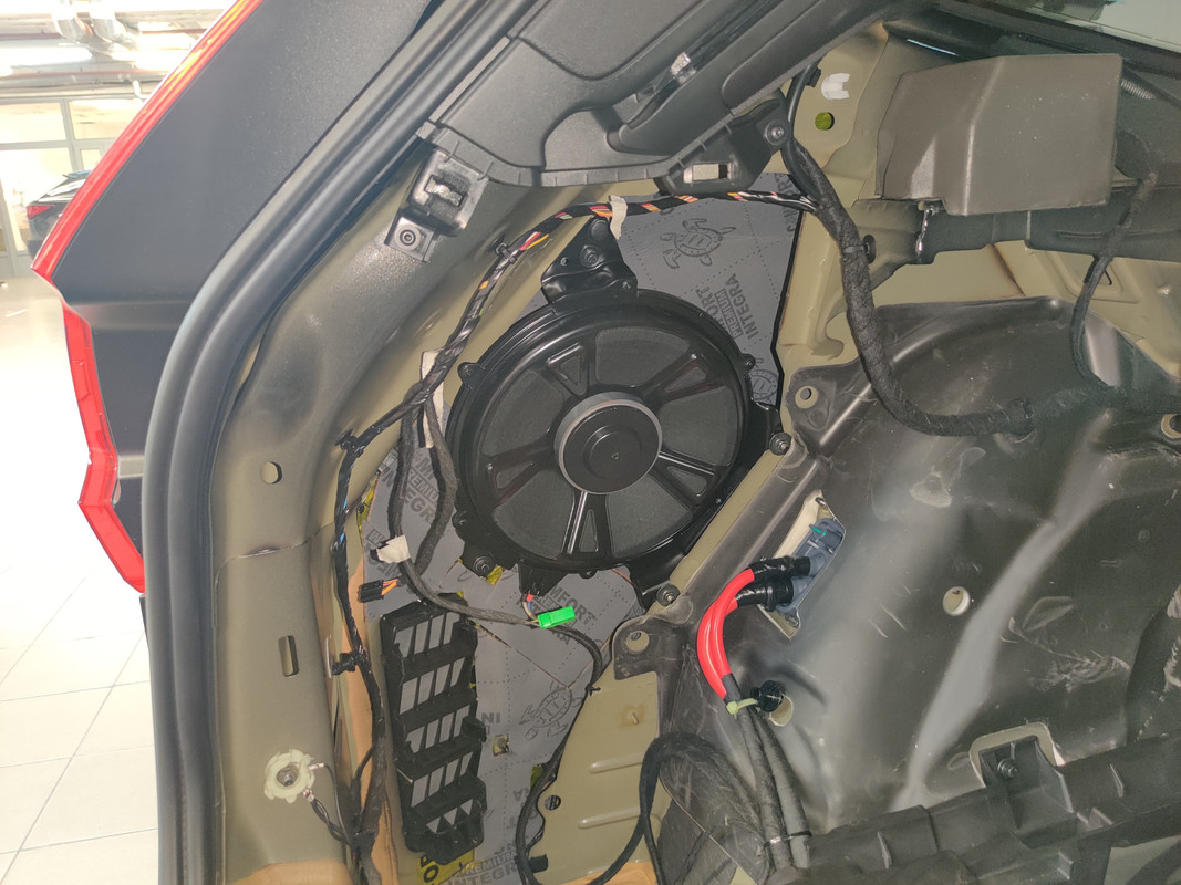

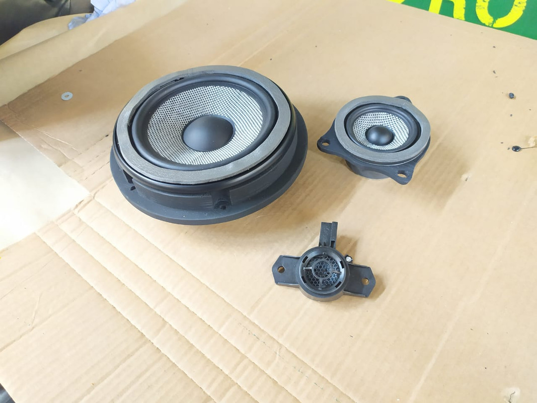

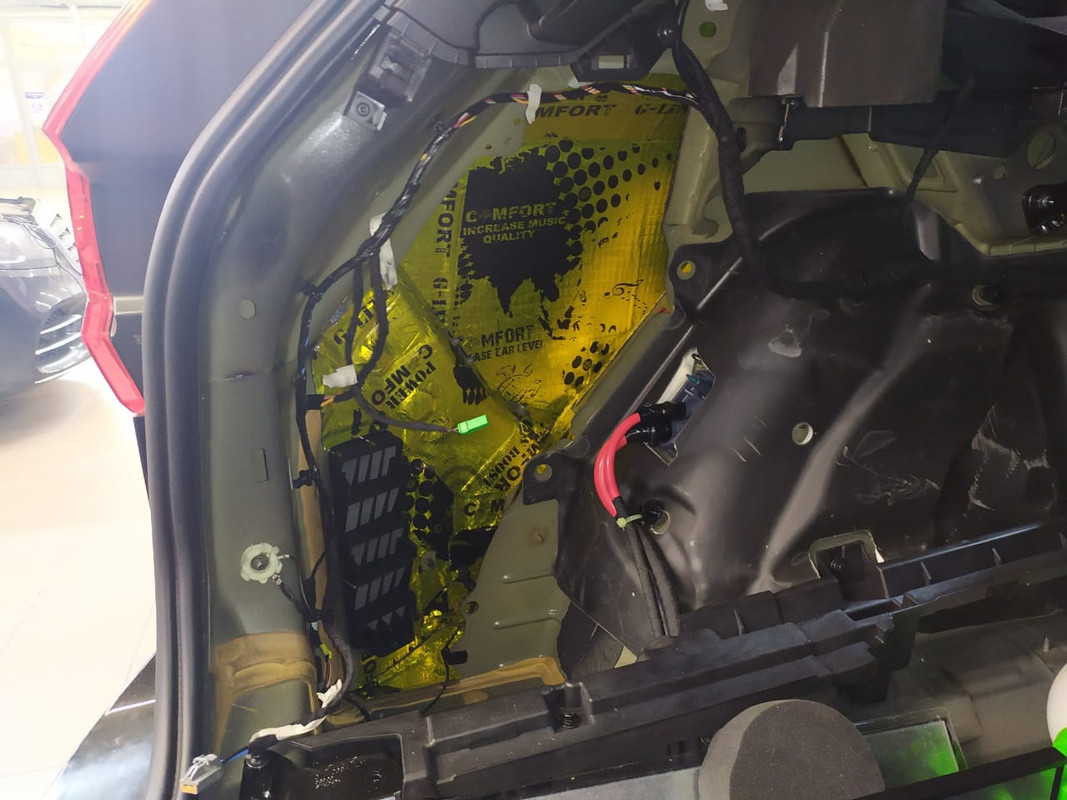

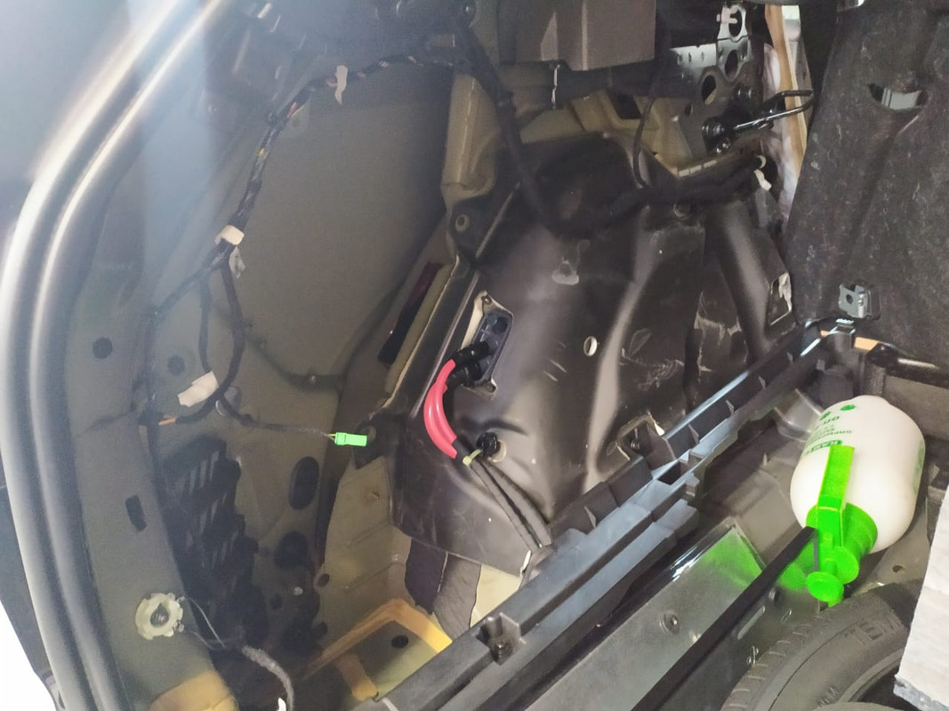

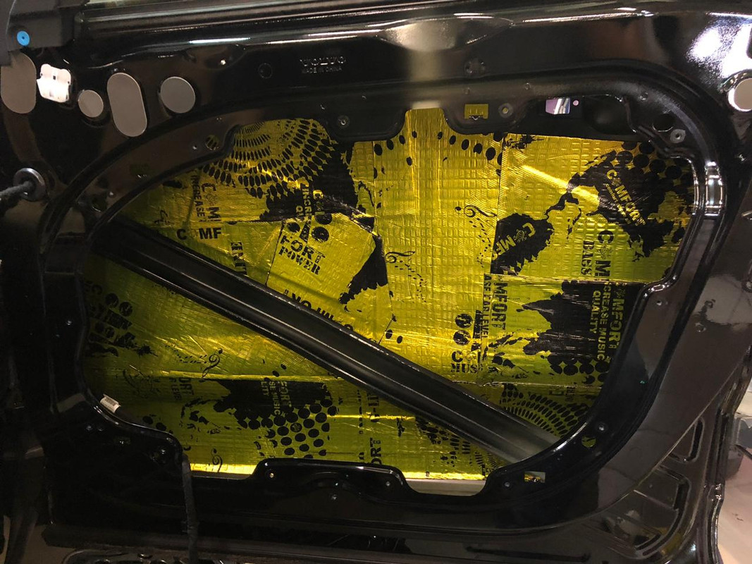

Автомобиль со штатной музыкой HIGH PERFOMANCE не совсем устраивал владельца. По его словам, с одной стороны не хватало баса, с другой — качества и детальности звука штатной акустики. Мы предложили несколько вариантов улучшения качества звука и Клиент выбрал частично штатный апгрейд системы: установку оригинального сабвуфера и центрального канала от системы B&W и замену фронтальной акустики на компоненты фирмы FOCAL. Все динамики встали в штатные места без каких-либо видимых изменений интерьера, ну, за исключением центрального канала. Теперь на торпедо стоит стильный динамик от B&W. Конечно же, перед установкой динамиков в двери была сделана полная их шумоизоляция, что придало звучанию новой акустики дополнительный импульс. Борт в месте установки штатного саба также был частично прошумлен. Дополнительно, установили наш фирменный миниомыватель задней камеры и антигравийную сетку в бампер.

Добрый день. Пришлось ли менять усилитель для подсоединения центрального канала, или прошивать его? Тоже есть желание протянуть центральный канал, но сомневаюсь, есть ли выход на усилителе и будет ли он работать
Нет
Усь менять не надо
