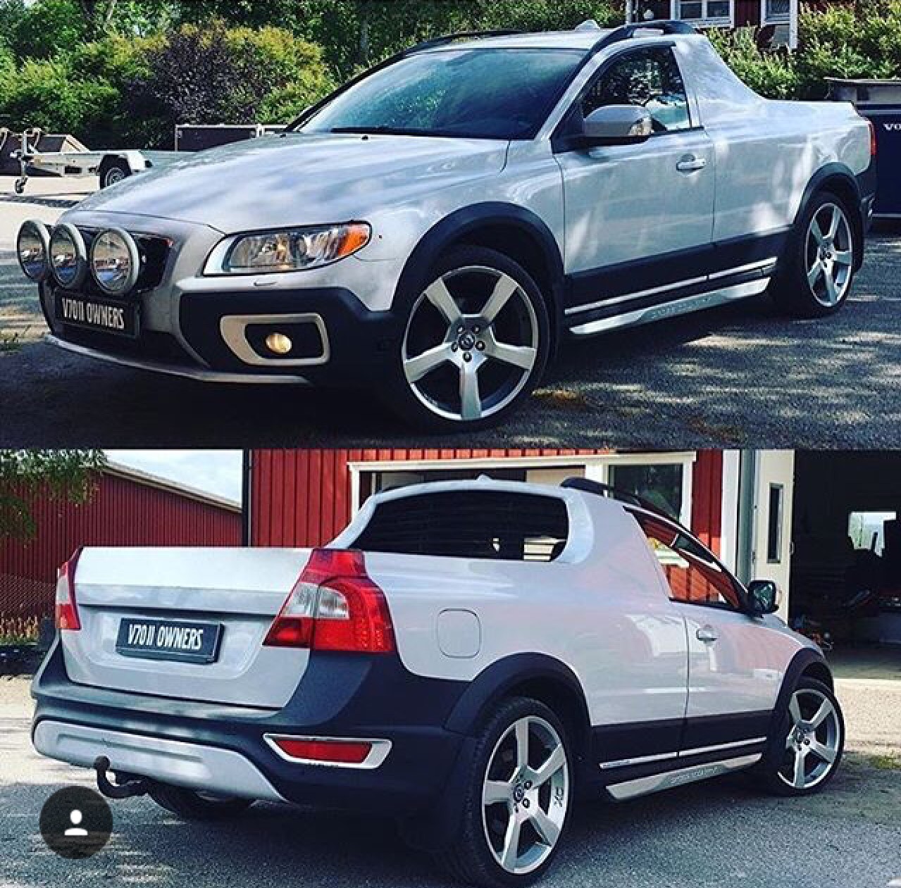

Время доброго. Кто нибудь когда-нибудь рассматривал вариант установки дополнительного освещения возле решетки радиатора? Как оно там крепиться? Не будут ли греться агрегаты, если закрыть радики? На сколько прибавиться света и расход топлива из-за них? Кто рассматривал вариант их установки, с чем столкнулись?
Крепятся, думаю,на полноценный кронштейн,
радиатору конечно меньше обдува достанется,
света прибавится прилично, если нормальную оптику ставить
Расход примерно увеличится на 3-5%
Главное чтобы система была автономной от остальных
Ставил на Амарок, вопросов не возникло. Кронштейн из каталога билтема, фары хелла, света прилично.
Из проблем - гниющая проводка и разъёмы.
Грозятся вопросами со стороны инспекторов (запрещено вносить изменения в светотехнику ). Вроде все
