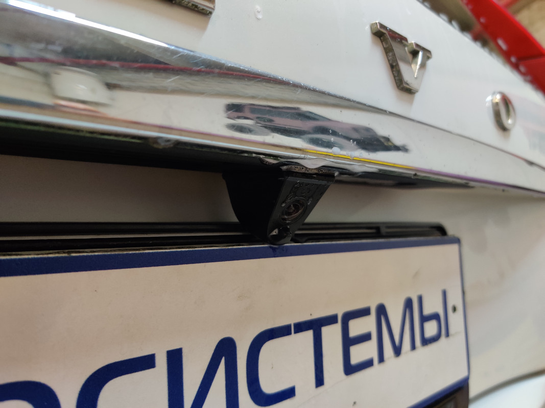

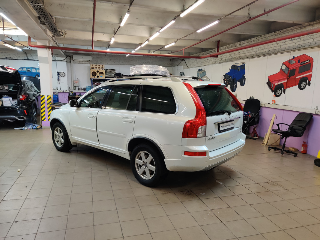

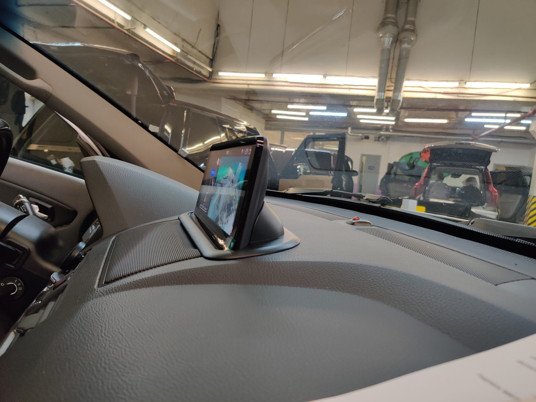

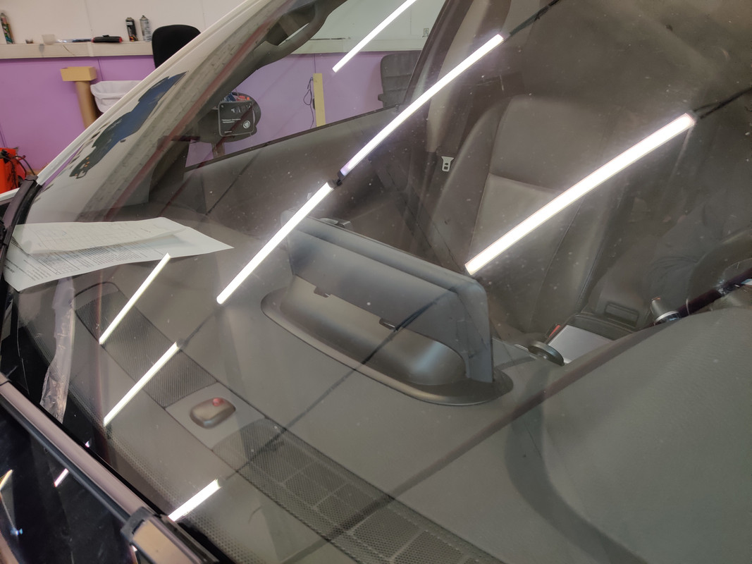

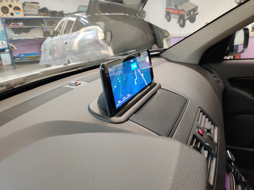

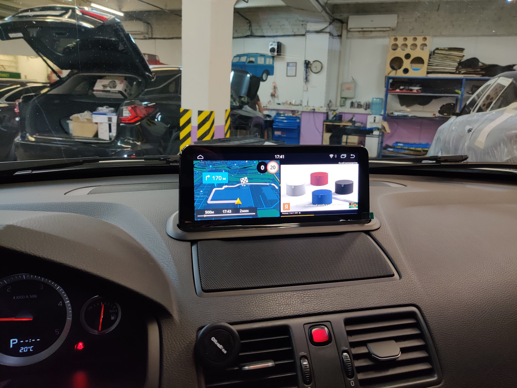

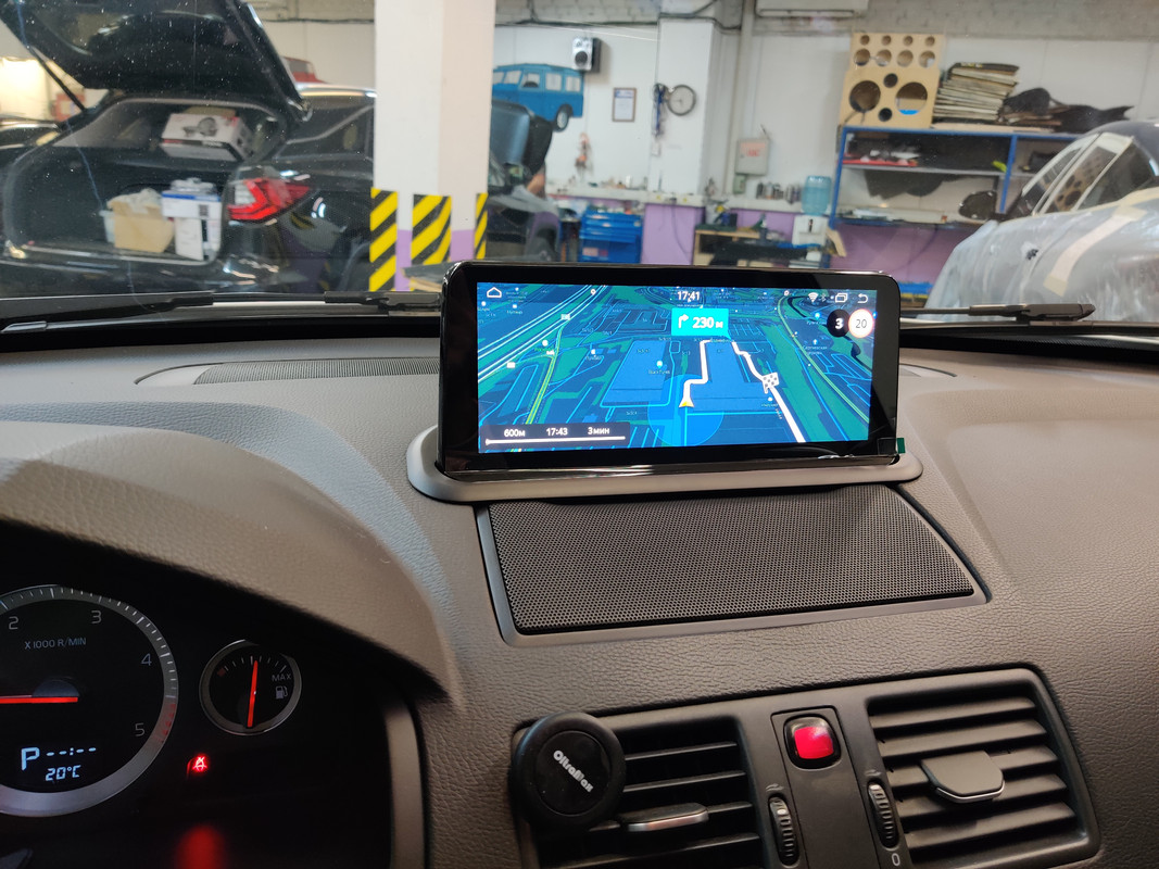

В автомобиль VOLVO XC90 2013 года выпуска установили дополнительный монитор высокого разрешения 10.25 со всеми приложениями.
На монитор вывели картинку с установленной камеры заднего обзора с омывателем.
Видео и фото тут:

Именно такой девайс, с площадкой для врезки, даже на Али купить дешевле полтоса Проблема
Можете прошерстить инет
Не шучу
Пин Ту Пин для всяких трёшек, копеек полно
Но они с потрохами внизу и без площадки , Котора даёт прилегание при врезке отверстия в торпедо
Так что цена более чем вменяемая!!

Редпавер совсем не такой девайс
У нас был опыт с ним, негативный
Причём штуки три поставили
Там баги по Кан шине какие то были
Один раз просто сдох у клиента, дымок пошёл
Эти же моники ставятся «сателлитом», без интеграции по каншине
То есть тупо плюс минус да звуки на аукс
И соответственно глючить нечему
