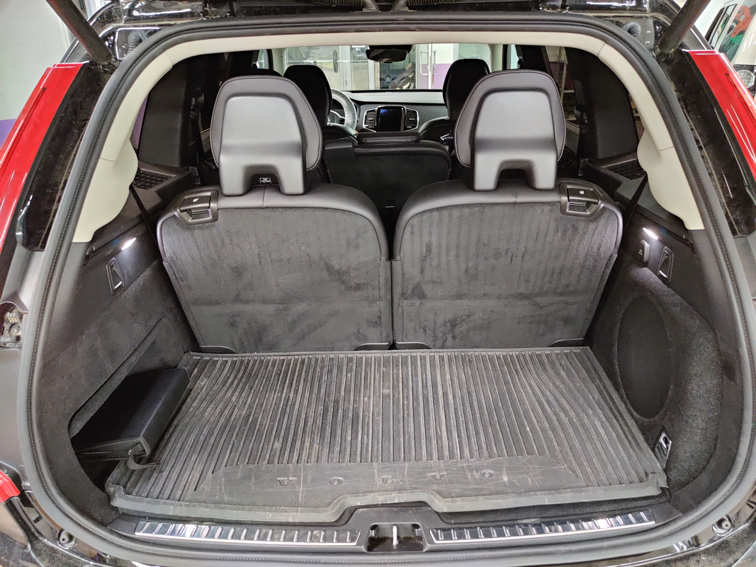

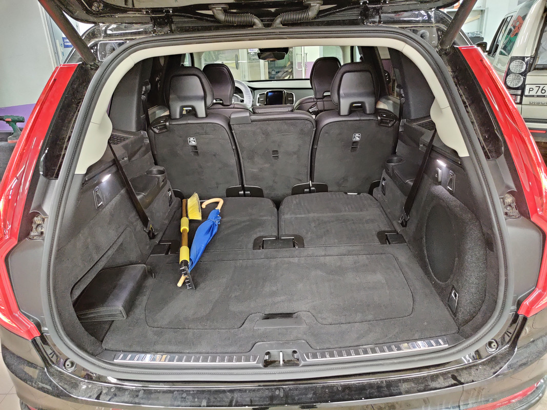

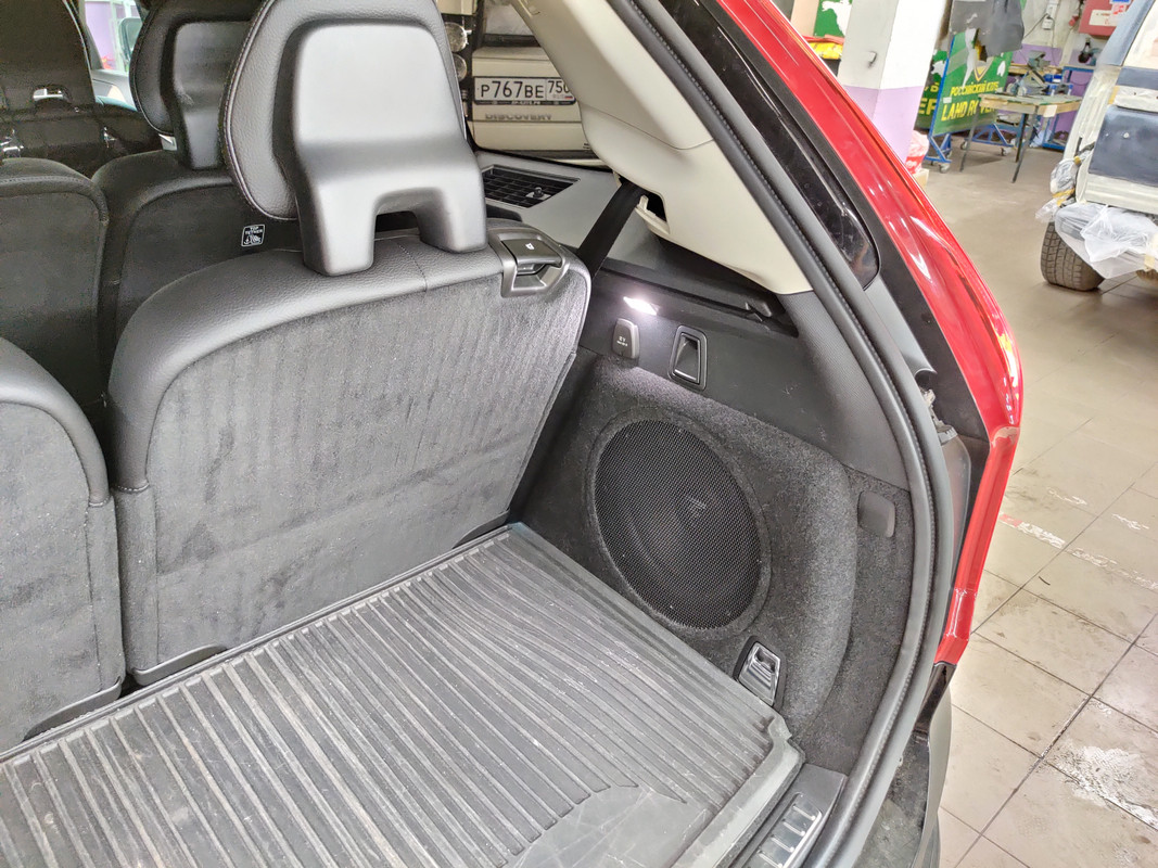

Первый с музыкальным уклоном. Как нам сказал Клиент — он не меломан. Его полностью устраивала штатная акустика, но баса ему не хватало, в комплектации авто отсутствовал штатный саб. Предложили два варианта на выбор:
— установка не очень мощного оригинального саба в заводском исполнении,

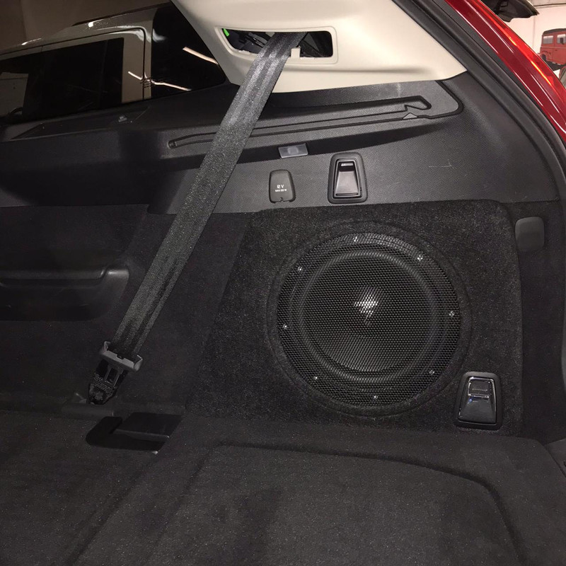

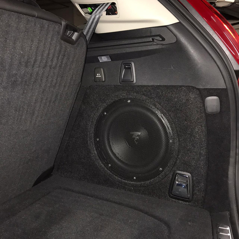

— установка мощного динамика в анатомическом корпусе в нишу багажника, без ущемления его объема.
Клиент выбрал второй вариант.
В итоге в авто произведены следующие работы:

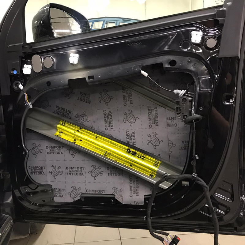

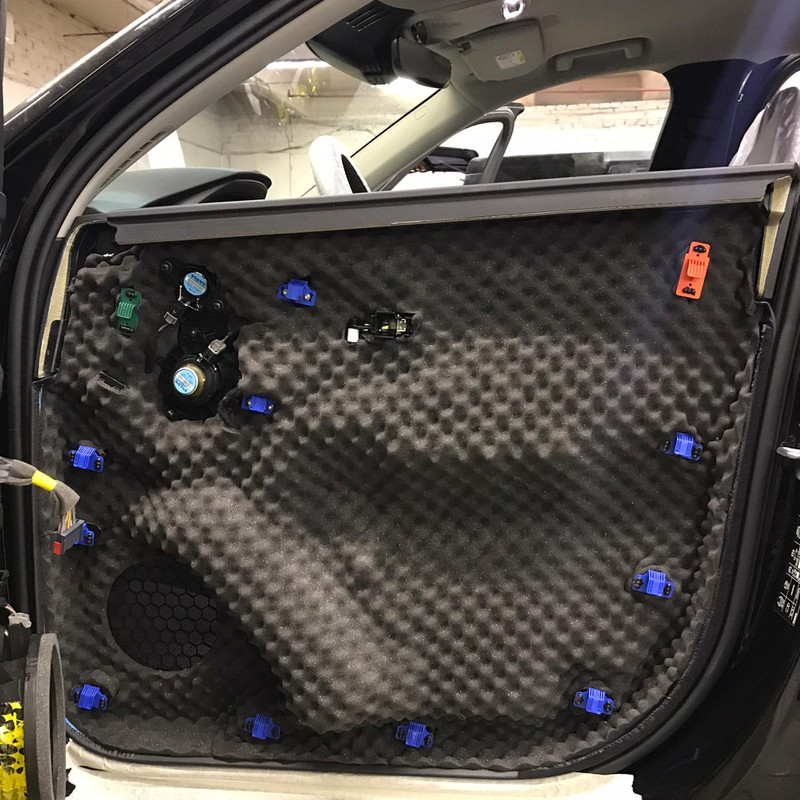

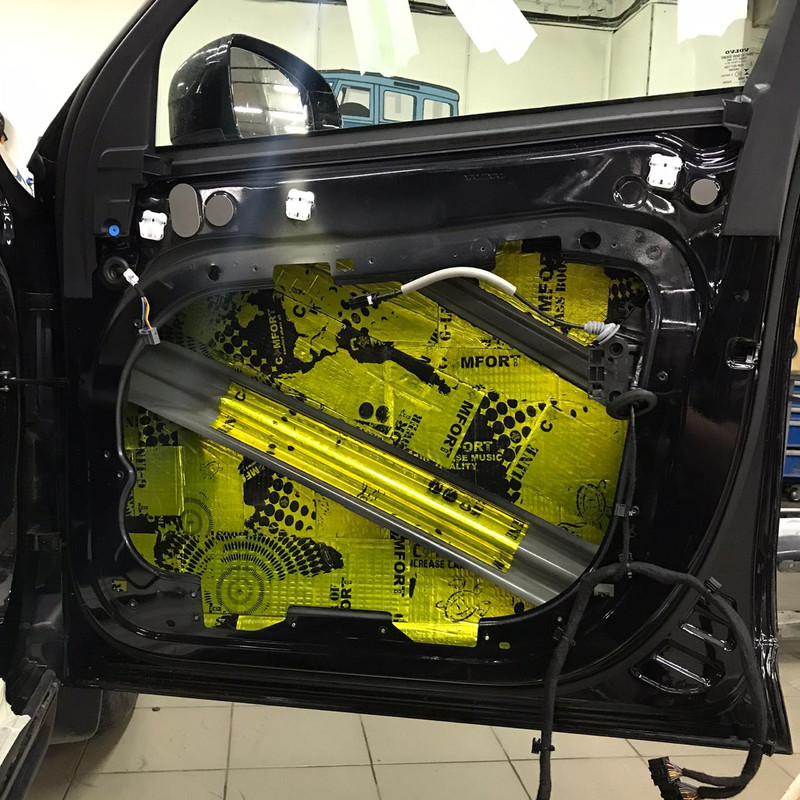

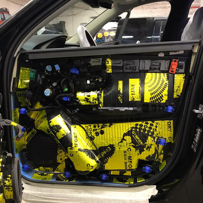

1. Полная четырехслойная шумка дверей,

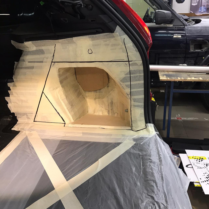

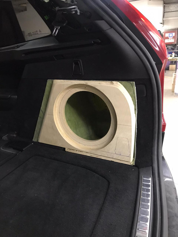

2. Изготовление анатомического корпуса под сабвуфер FOCAL Performance 10,
3. Скрытая в левой нише установка усилителя — моноблока с выносным регулятором баса (установлен в кармашек слева от руля),

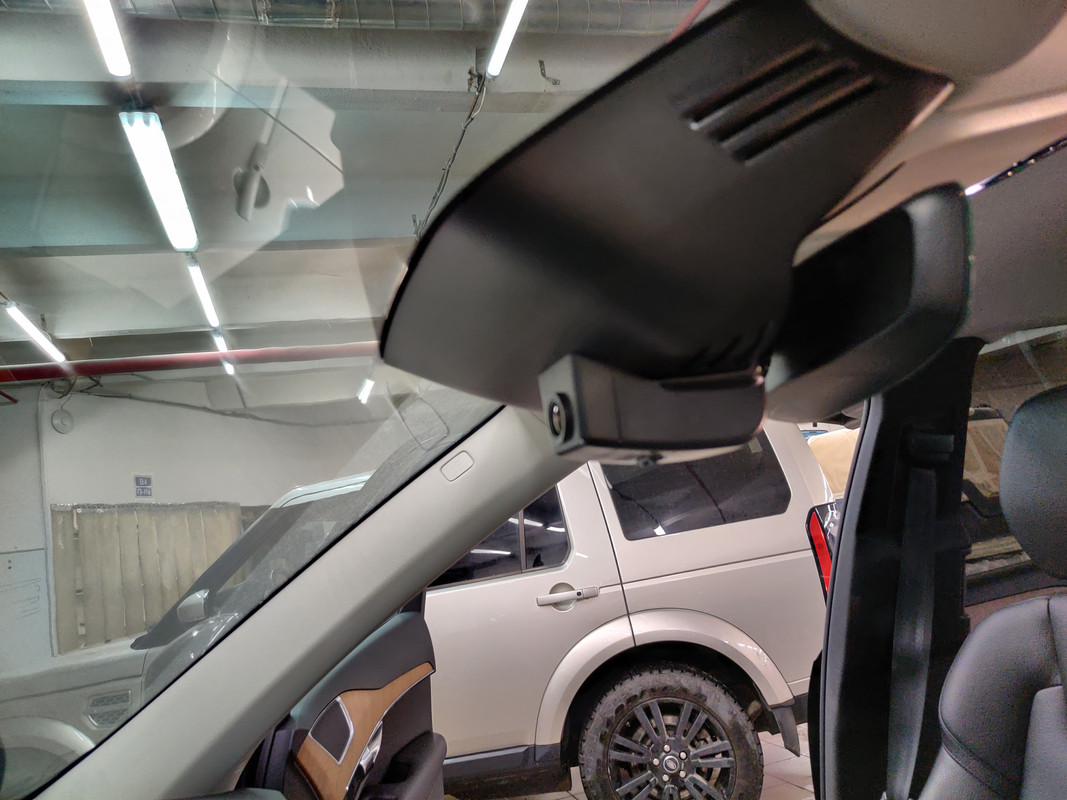

4. Видеорегистратор в оригинальном дизайне с GPS (фиксирует на записи координаты происшествия), работающий через приложение на смартфоне.

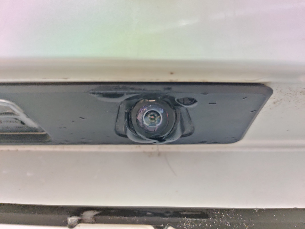

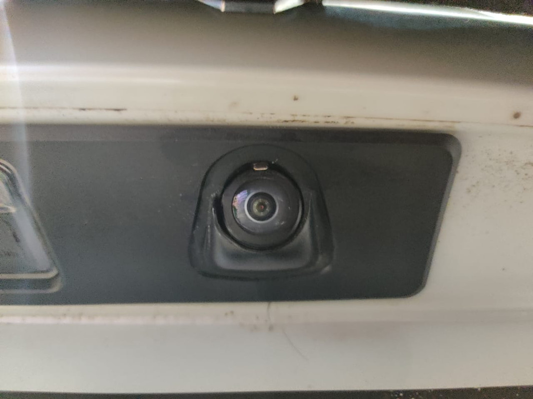

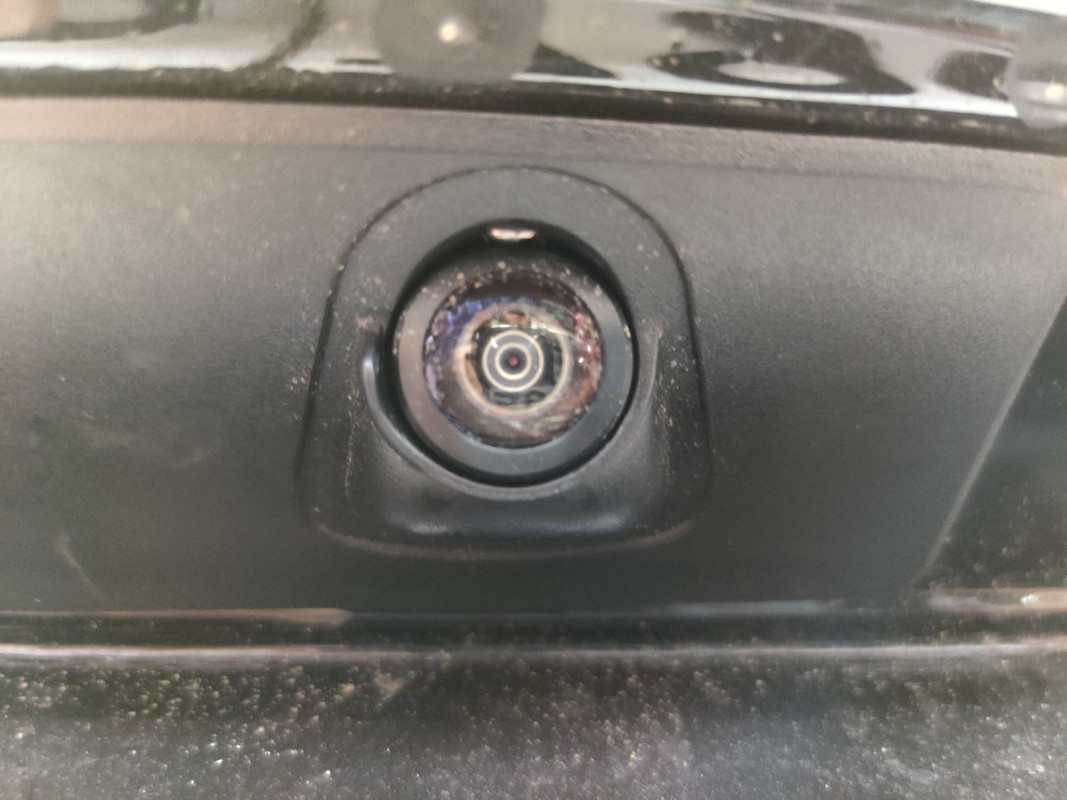

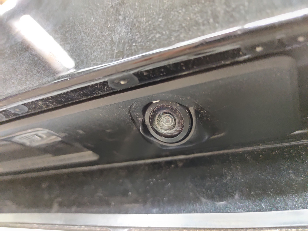

5. Миниомыватель камеры заднего вида.

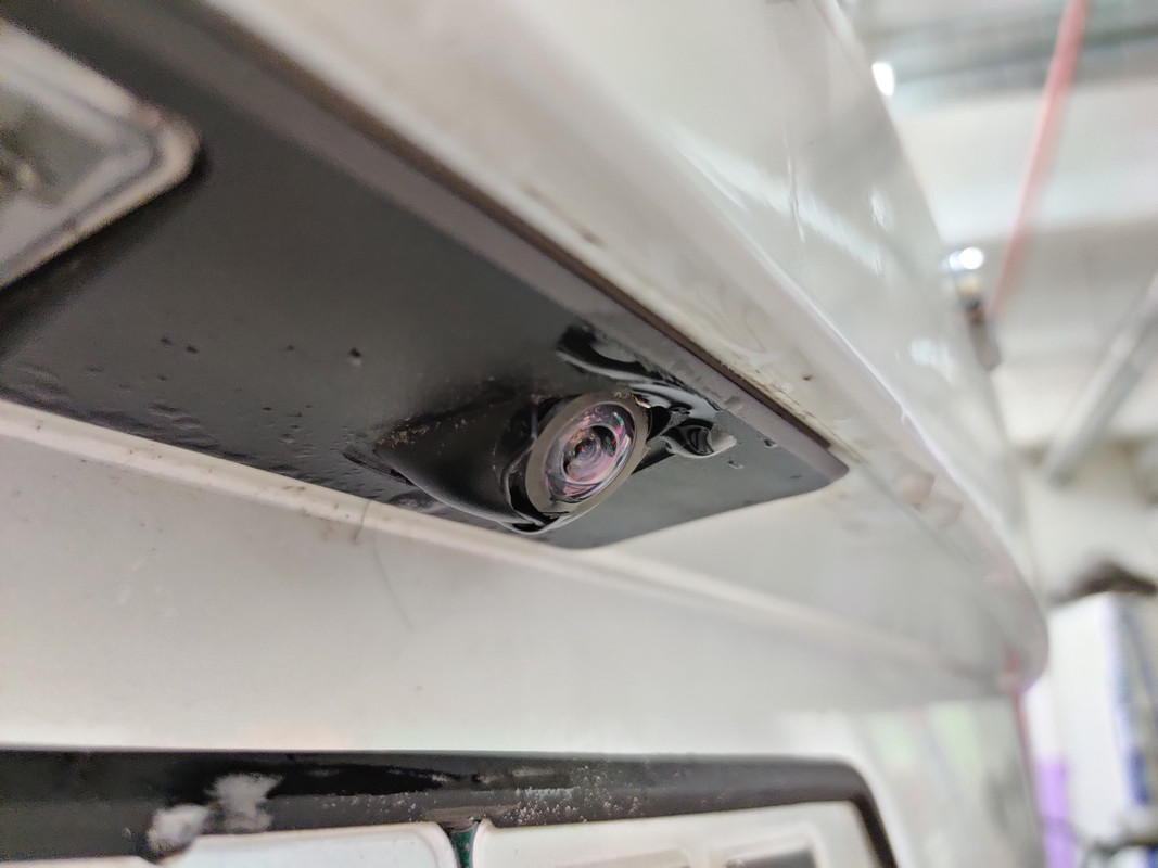

Во второй авто инсталлировали доводчики дверей и наш фирменный невидимый глазу, но очень эффективный миниомыватель камеры заднего вида.
