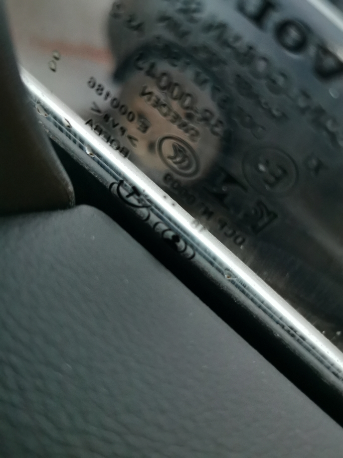

Доброго всем дня. У моего ХС 60 кажется двойное остекление. Визуально если смотреть с торца на стекло наблюдаю соединение двух плоскостей. Я прав? Если я прав, то какие свойства есть у такого стекла (доп. защита от разбития, снижение шума, защита от ультрафиолета)? На S60 были ламинированные стекла. С ними все ясно, а тут?

Это триплекс со всеми плюсами.
А какого года авто? На двойных стеклах есть знак молоток....если молотка нет, то обычные стекла

Немного меньше шума, конечно покрепче но не намного, проверял лично с помощью молотка. На универсалах и кроссоверах такие стёкла стоят по кругу, на седанах кроме заднего, лобаши у всех триплексы.

Заднее вклеено. Боковые в рамках, немного разная физика при ударах. Но в целом триплекс есть приплекс. Где просто стекло осыпается, триплекс ибет трещинами и большими кусками, держит клей и пленка. Всё это гораздо безопасней и менее травмоопасно каленых стекол.
2019 год. Молоток на стекле поищу. Остекление по кругу идет такое

Обозначения такие же. Молоточек и ухо. Ну и плюс капельки, если оно ламинировано. На спа это по умолчанию.
Внизу молоточек и человечек в скобках. Типа сложно бить сложно и тихо. Эьо триплекс.
Триплекс (от лат.Triplex – тройной). Это стекло, которое состоит из множества слоев, чаще всего именно трех, склеиваемых между собой прозрачной полимерной пленкой при нагревании под давлением. В основном из него изготовляют лобовые стекла, иногда боковые, задние или даже люки. Обозначают, как правило, такие стекла словом Laminated, Lamisafe — многослойное стекло.

Это откуда такое? Мешанина... Ламинация это ламинация. А триплекс это триплекс. Другое дело, что автопроизводители часто триплекс сразу ламинируют, более скользское покрытие. Типа гидрофоба.
