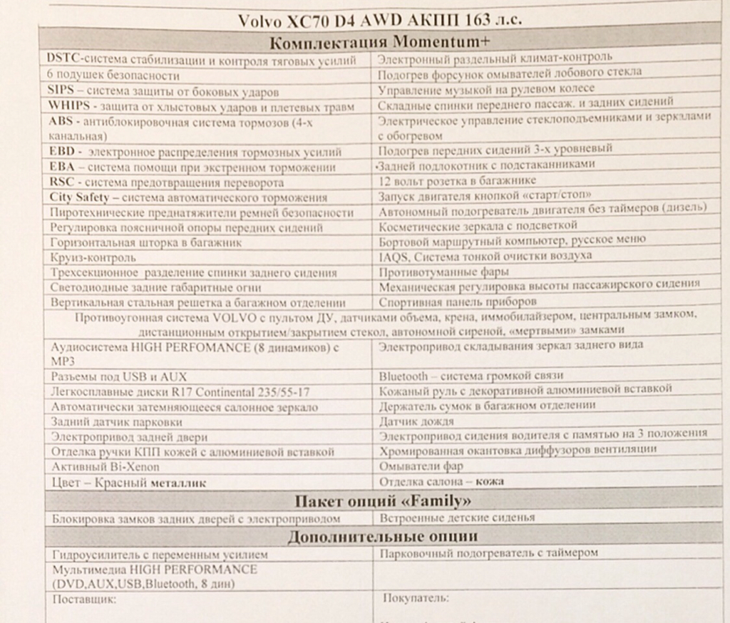

Почему? У меня хс70 с ГУРом и переменным усилием на руле. На скорости становится тяжелым, в настройках можно выбрать три позиции, легкий, средний, тяжелый. По умолчанию средний. На месте одним пальцем и чем выше скорость тем тяжелее. В комплектации моментум +, установлен как допопция при покупке.

У меня, ещё раз, клмпл моментум и указаны доп опции которые заказывали и там стоит переменное усилие руля.
Да, в те годы, переменный усилитель руля был опцией
