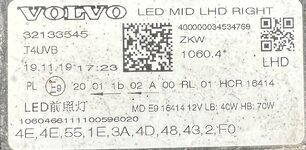

Здравствуйте,помогите пожалуйста разобраться,есть ли в моих фарах адаптив,подсветка поворотов?в меню функций этих нет,но я думаю,может их можно активировать?шильдик фары прилагаю.Спасибо заранее!!!

Активировать если нет- нельзя, другая конструкция фар, только с их заменой
Подсветка поворотов делается противотуманками , если они в этот момент не включены. Если включены то горят постоянно вне зависимости от поворота руля.
