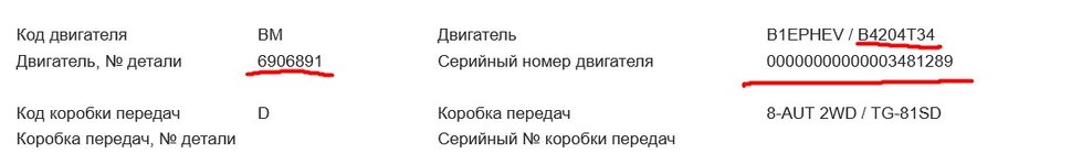

Да, это понятно. Вопрос именно по номеру...B4204T34 - это не номер двигателя , это модель двигателя , остальное не подскажу.
Разобрался. Нужен именно серийный номер.Товарищи, в расшифровке VIN имею два номера двигателя: двигатель № детали и серийный номер двигателя. Какой из них брать в ЭПТС?
этот номер был подчеткнут ,извиняюсь это меня и смутило.Да, это понятно. Вопрос именно по номеру...
