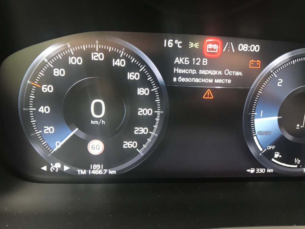

Всем здравствуйте!!!
Вот и я стал счастливым обладателем Т-5. Пробежал совсем не много и начались проблемы с машиной.0-02-04-54f229050fd338da334a9068a67da4c56a181c8dc33e8164792171eef1e76879_396c1f6d.jpg
При всей этой иллюминации на авто отказал усилитель руля. Даже не отказал а наоборот препятствовал рулежке, так как на заглушенном автомобиле руль крутится на много легче.

уж не вода ли в can-шине?
такого вроде ни у кого вообще не было на 90x. попробуйте сброс к заводским настройкам сделать или вообще обесточить машину на какое-то время.
на моей была дурь с сообщениями (отказ повортников). предположительно сканировали возле тц. вылечилось именно так
Не получается даже у од обновить этот tunein. Оставил машину на второй день, уехал на подменке. Завтра к вечеру возможно что и родится.
Добрый вечер! У меня наверное у единственного именно такое и было. Если коротко, то дело было так:месяц меня мурыжили с обновлением ПО раза 3,заменой АКБ!!! В результате ОД М1 поменял мне блок SRS и вот уже 2 года все нормально))). Вы в М1 позвоните,опишите симптомы и сразу напомните про Евгения в 2016 году с такой бедой

Попробуйте конечно,но я даже примерно знаю,что они дальше Вам делать будут:скажут,что у вас очень много коротких поездок и в связи с этим АКБ бла,бла,бла. Потом опять сделают т.н. Total upgrade и отпустят вас на 5-10 дней.
Парни, привет! Да... У "фарша" есть много поюсов, но и минусы тоже конечно. Глюки случаются. У меня на полутора тыс выдал сообщение об отсутствии зарядки аккумулятора. Диллер вылечил это, к счастью, за час. После этого прошел уже 3000 пока все норм. На сервисе сказали, что такой глюк видят второй раз.
Добавлю, что на фоне этого сообщения все системы авто работали нормально. И заводилась машина даже после недели на стоянке.
Диагноз и лечение какие были? АКБ зарядили, что не сделали на ппд?:)
..а то как-то не содержательно:)
Я не технарь. Диагноз - системный сбой. Какой то датчик на основном аккамуляторе перестал видеть его зарядку. Обнулили ошибку.
Там не совсем датчик. Но смысл в том, что оно на новом АКБ имеет прказаеюние, что он новый. Дальше начинает тискать счётчик как в минус, когда АКБ разряжается, так и в плюс, когда машина себя заряжает. Ну и разница корректирует начальные 100%.
Но проблема в том, что этот тик надо сбрасывать. При установке нового АКБ. Если этого не сделать, то счётчик считает от последнего состояния старого АКБ. Допустим, не от 100, а от 60%. В итоге машина запросто может при малых и коротких пробегах попросить я на замену АКБ и через полгода. Система пошла с платформы Р3 ещё.
Скорее всего, на машине в предпродажке этого не сделали. У дилеров есть предписание хс90 при любом обслуживании держать на зарядке, ибо его системы жрут при запуске только в путь.
А машину отдали или с недозарядом, или не сбросили счётчик на ноль.
Официалы лукавят, что это глюк. Это глюк их предпродажке, а не в машине :)
