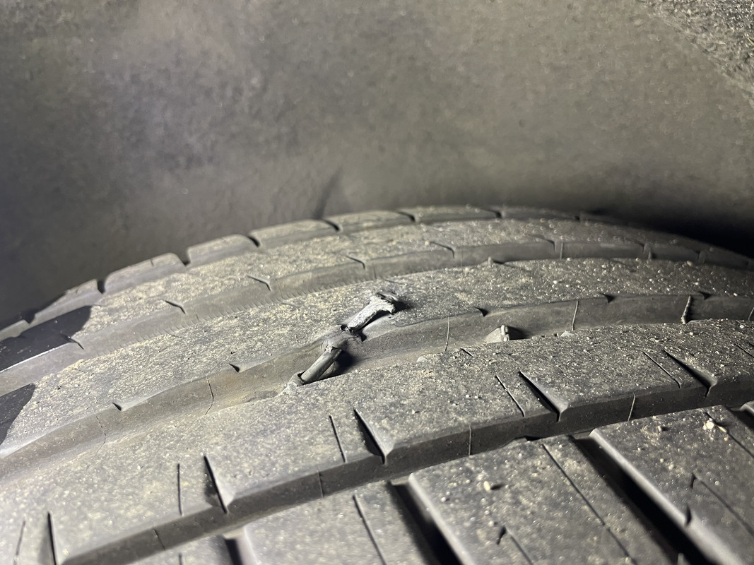

Сколько я с этим гвоздем катаюсь - непонятно. Давление не падает. Обнаружили сегодня на ТО.
ОД за ремонт такой шины не берётся. Говорит, нужна заплатка изнутри.
Поехал в распиареный РЛД. Говорят - мы только жгут можем поставить, а тут нужна вулканизация. Позвонил в несколько шинных сервисов - «мы такое не делаем».
Что теперь - непонятно. Есть идеи - кто нормально шины ремонтирует?
Шина новая, Michelin Pilot Sport 4 SUV R19.

90% что он не вошёл.
Встаньте у шиномаонтажа и вытащите просто его, если не спустит значит повезло )))
Вынуть гвоздь.
Поставить изнутри заплатку. (Ну или и заплатку и жгут)
Сделает любой шинник даже в нераспиаренных шц.
Цена вопроса 150-300 рэ
Ну и шиномонтажки у вас, зажрались так же как и ОД; ничего не ремонтируем, а только меняем узлами и агрегатами. Работы на 20 мин и 100 руб, а проблема как на Шатле колесо поменять. :фигзнает:
Для начала просто вытащить, если буде спускать поставить жгут, т.к. гвоздь маленький, если хотите подороже поставить грибок изнутри. Вулканизация в данном случае не нужна от слова совсем, хотя можно дорого заплатить и сделают. Данную проблему решает любой шиномонтаж, наверно только крутые не могут:ржака: Приезжайте в южный порт сделаем что угодно.

Да он у Вас не пробил на сквозь, возьмите да выдерните кусочками

РЛД отказался заплатку поставить?
Они даже на боковые порезы и грыжи пожизненную гарантию дают,оч странно,позвони пожалуйся-сделают бесплатно!
Да и жгут будет держать,но я не оч люблю жгуты,особенно по трассе

Заплатка изнутри и все. Я подобное «нашел» в риге неск. лет назад. Обычный шиномонтаж
Мне вот такую дырку заделали. Не первый попавшийся шиномонтаж, но обычный вагончик. Когда домой приехал (500 км), поменял, конечно%D0%9A%D0%BB%D1%83%D0%B1%20%D0%92%D0%BE%D0%BB%D1%8C%D0%B2%D0%BE%20%D0%A0%D0%BE%D1%81%D1%81%D0%B8.jpg
