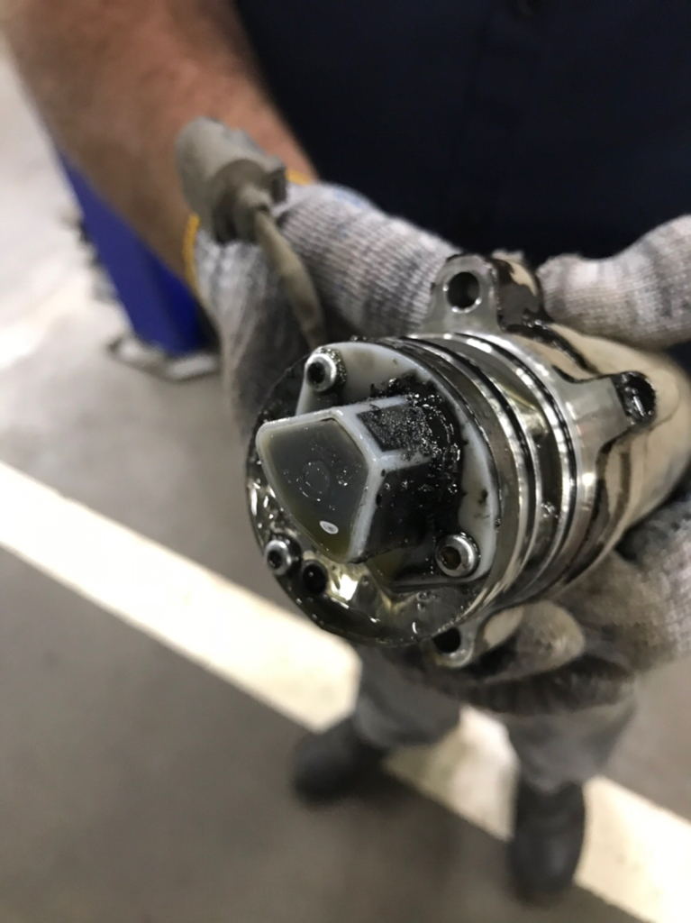

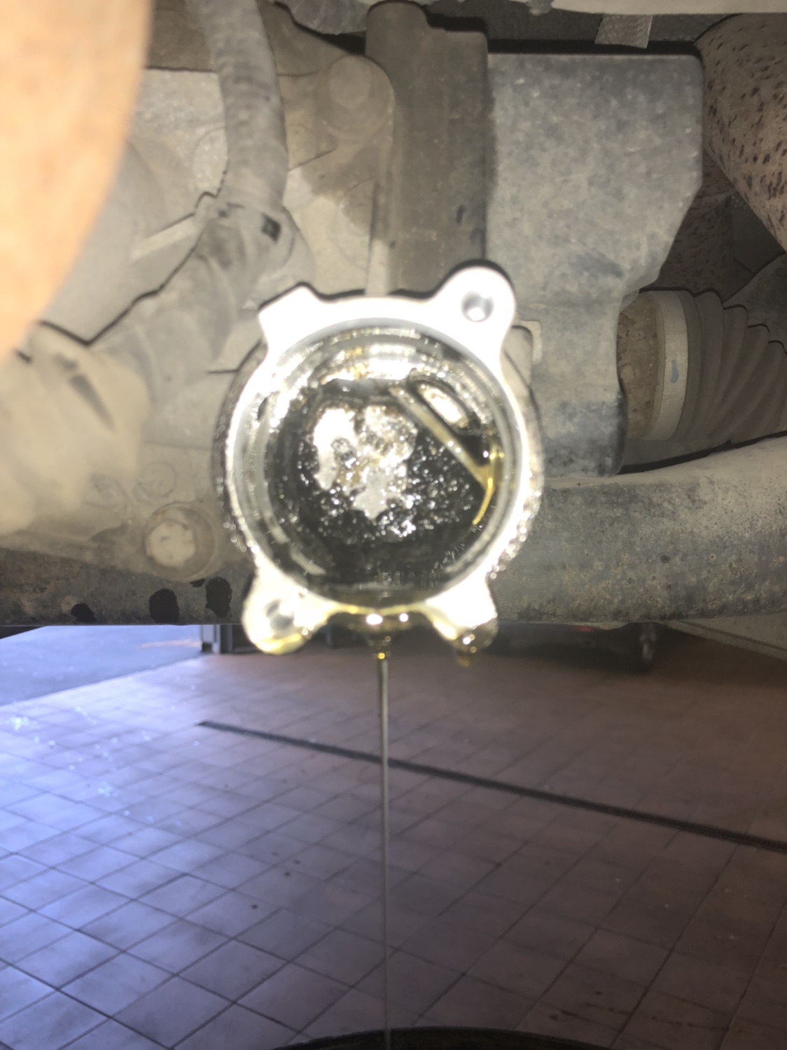

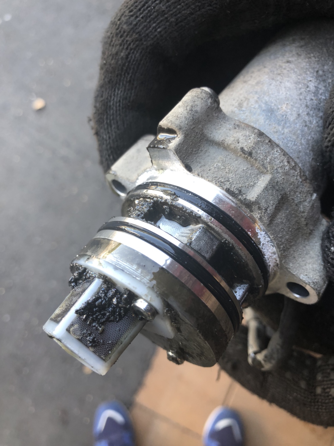

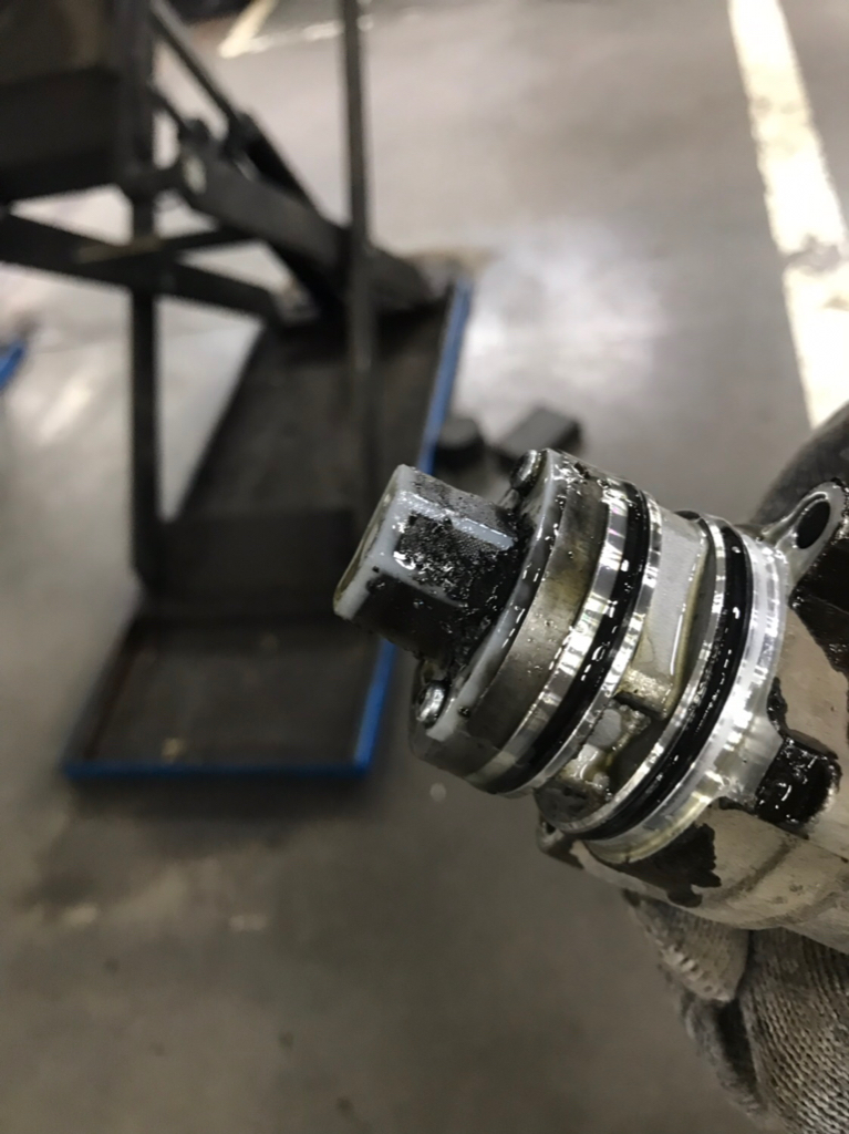

Друзья, приветствую!
Долго «мучали сомнения», обслужить муфту Халдекс или довериться производителю. На форумах, как обычно, 2 мнения, либо да, либо, ну его нах.... Считаю, что победило здравомыслие, т.к., при разборе муфты я увидел неприглядную картину. Менял на 63000. Надо было раньше это сделать, конечно, но у меня раньше не было этой машины)). Фотки прикладываю, прошу не пинать за качество, фоткал на Нокию 3310)). Всем хорошего дня!!!

На 5м у всех такая фигня. Помогает замена масла каждые 20ткм. После третьей пропадает такая картинка, всё чисто будет.

Там должны быть сопли как на фото выше. Если их нет и всё чисто, то нереально повезло. И масло можно менять раз в 40-60ткм как в коробке в зависимости от стиля и условий езды.
Я наблюдал картину аналогичную, после покупки полез менять. Пробег 130, не знаю старый хозяин занимался с ней или нет. Моторчик на тесте «подкашливает», наверное помрет болезный... Будем хоронить.
