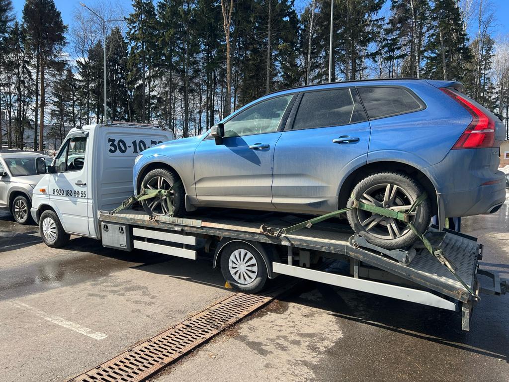

Добрый вечер, вызвал эвакуатор и отвез автомобиль домой в Тверь в сервис Вольво на Московском шоссе. Приговор после диагностики проводке управления стояночным тормозом. Замена проводки 5000 рублей на левое заднее, правое заднее разблокировали через подключение. Ребятам в сервисе Норд- авто огромное спасибо за оперативную работу
